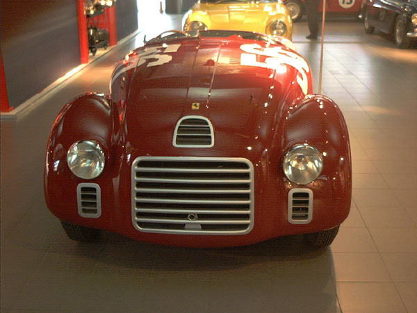

Dai, signori, una domanda facile facile...
Quale è stata la prima auto costruita da Ferrari e in che anno?
Ringrazio tutti coloro che correderanno la risposta con delle foto... :D
Ecco una foto:
che auto sarebbe,il nome e il motore??????
...la prima auto prodotta da Ferrari e stata questa
ma non potendo utilizzare il marchio Ferrari perchè ancora di proprietà Alfa Romeo, la vettura venne marchiata AVIO
La auto in foto era la prima vettura che porto' il nome Ferrari la 125S di 1947 che usava un V12 di 60 gradi di 1,5lt da 118cv progettato da Giochino Colombo copiato come architettura e accorgimenti dal progetto Alfa S10 (l'erede della 8c2900...) che per aveva un V12 di 60gradi di 3,6lt di Ricart.....la trasfusione tecnica e' stata fatta da Colombo che poi dopo questo impegno e' ritornato ad Alfa....(..G.Colombo tra l'altro nella fine degli anni 30 aveva progettato per Alfa Corse un motore boxer 12 cilindri...)
La prima vettura prodotta(in due esemplari) pero' da Enzo Ferrari fu la Auto Avio Costruzioni 815 del 1940 con motore 8cilindri di 1,5lt in linea da 72cv che copiava l'architettura delle Alfa 8c 2300/2600/2900...
