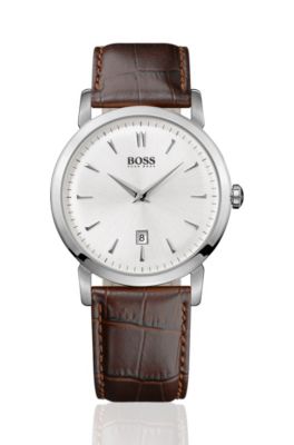

Ciao a tutti,
qualcuno mi sa consigliare una marca (affidabile) di orologi non troppo cara (per non dire lowcost) che ha nella propria gamma prodotti degli orologi a quadrante tondo grande?
Per intenderci come quello di questa foto (in questo caso Hugo Boss):
20_hbeu58013320_999_21?$re_fullPageZoom$
Mi piacerebbe un orologio dal design molto semplice e come già detto dal quadrande tondo grande.
Navigando un po' per internet ho trovato questi:
marca Daniel Wellington, lo stile è quello che cerco solo che come prezzi siamo sempre un po' fuori quota limite (questi stanno sui 149€) e poi non saprei dove trovarli nei negozi.
Voi conoscete orologi analogici dai prezzi simil Casio?
Orient simphony...un bel solo tempo elegante e con un centinaio di euro è pure automatico. [emoji6]
Lorenz Neos: dovrebbe rientrare nelle caratteristiche che cerchi (o lo cerchi con cinturino in pelle?)
Appena uscito era più caro, ma dovresti trovarlo attorno ai 200€.
Alfa Romeo MiTo 1.4 MultiAir TB 135 CV TCT Distinctive, 2012
Non ho controllato se ci sono gli orologi che cerchi però ti consiglio di dare un'occhiata a questo sito:
Snappy Outlet Orologi: Orologi
È il sito di un negozio di Torino dove vado spesso con un amico che compra orologi a non finire...:lol:
I prezzi mi sembrano veramente bassi e devo dire che se si è alla ricerca di orologi alla moda ce ne sono di carini (in negozio ne ha anche di più).
Con quel budget o poco più prenditi un bel vintage meccanico, spendere quella cifra per un quarzo da pochi euro non ha senso
