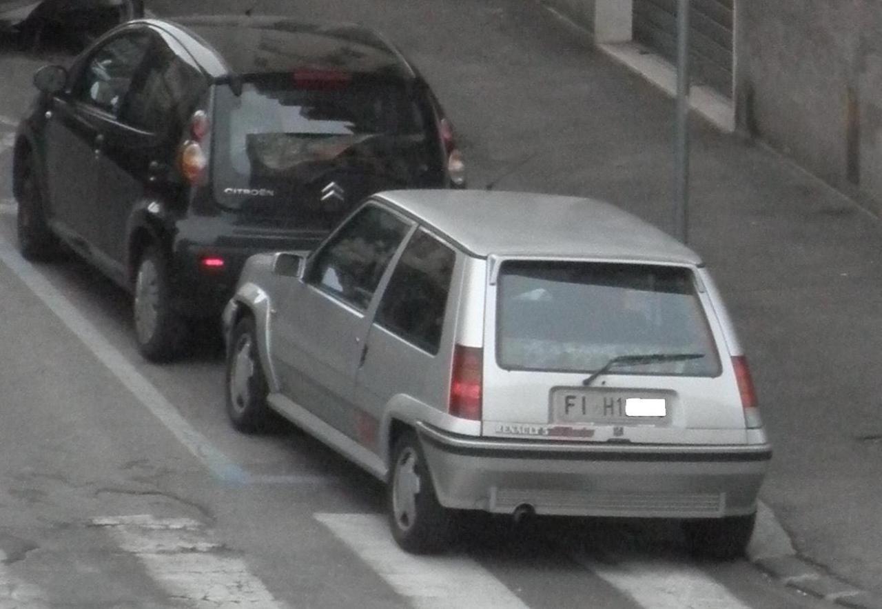

Qualcuno in una discussione parallela ha parlato di questa, vista pochi mesi fa.
Renault 5 GT turbo - 1397 cc, 88 kW, 24/05/1988
In effetti ebbe il suo successone e penso che senza questa versione, la Supercinque avrebbe sofferto assai...
Renault 5 GT turbo - 1397 cc, 88 kW....
Sì, lo credo anch'io. Sono convinto che la GT Turbo diede la sua buona iniezione di immagine sul resto della gamma.
