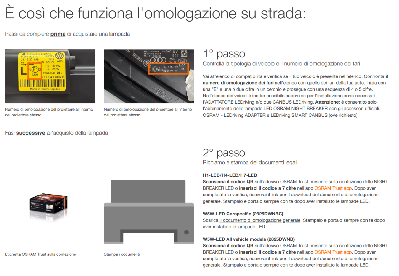

  • Il problema è che queste lampade non sono propriamente delle vere H7 (le chiamano H7-LED, oppure, gergalmente ≃H7), quindi per poterle usare correttamente, deve esserne stata verificata la specifica c
  • Devi vedere con modello di vettura e codice sul faro se è omologata la tua macchina. Non sono omologati per tutte, anche se immagino che la lista si aggiorni dato che esistono parecchie versioni..
  • Se non mi sbaglio, sono omologate anche in Italia.
