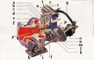

in questa seconda figura viene riportato lo schema effettivo di un turbo, ovvero il suo spaccato.
questa è la legenda:
a-Chiocciola compressore, b-Supporto, c-Corpo centrale, d-Protezione termica, e-Chioccola turbina, f-Turbina, g-Uscita gas scarico, h-Wastegate, i-Ingresso gas scarico, j-Scarico olio, k-Sede boccola, l-Sede boccola, m-Guida in grafite, n-Compressore, o-Attuatore wastegate, p-Ingresso aria, q-Tubo attuatore, r-Diffusore, s-Chiocciola compressore, t-Ingresso olio, u-Uscita compressore.
