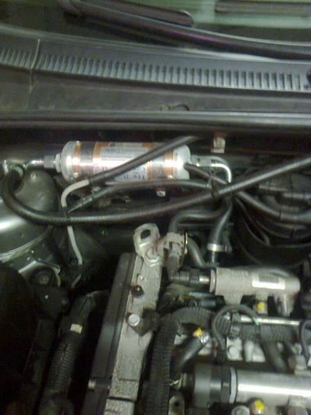

Ora è spuntato il "copper leaching" insieme a dei fantomatici "additivi". Con tanto di abstract di studio scientifico.
In pratica, se ho capito bene (ma non mi sorprenderei del contrario, viste le contorsioni del discorso) il tubo interagisce con il gasolio, in cui è già presente rame in misura di 0,01 mg/kg, provocando grazie al calore indotto dal passaggio di elettricità il "dilavamento" di altro rame dalle sue componenti interne fino ad aumentare tale quantitativo a 0,2 mg/kg (ottenuto facendo passare tutto il carburante dal tubo in rame con elica interna e reinviandone il 90% circa nel serbatoio a fronte del 10% circa inviato ai cilindri) ed è questo che migliora i consumi e diminuisce la fumosità, in quanto il rame agisce da "catalizzatore" dell'ossidazione del particolato durante la combustione del gasolio. Nulla si sa dell'effetto di questa "contaminazione" sulla produzione di ulteriori sostanze inquinanti.
Cioè, a sentire la Dukic e il Dr. Antonino La Rocca dell'Università di Nottingham, il tubo rilascia rame magnetizzato nel gasolio prendendolo dalle sue componenti, e questo influisce sulle performance del motore. Ecco spiegata la "magia".
O no?

2 minuti fa, J-Gian scrive:
E lo fa a ciclo infinito, immagino? :)
Beh al ritmo di dilavamento di 0,012 mg/kg ogni ora, se il tubo e l'elica sono abbastanza spessi ci sta che durino anche qualche anno (come il resto delle componenti metalliche del circuito di alimentazione, suppongo, visto che sono sottoposte allo stesso fenomeno, sebbene non incentivato dal calore indotto elettricamente).
Purtroppo, però, questa informazione invece di chiarire dubbi ne suscita di nuovi:
- Che fine hanno fatto le "molecoline col viagra", il cracking freddo, la superficie di contatto maggiorata, la maggiore quantità di ossigeno? Sto coso insomma funziona per rottura molecolare o per catalisi chimica col rame?
- L'elettricità utilizzata nel dispositivo serve per generare un campo elettromagnetico o semplice calore?
- Come fa un quantitativo infinitesimale di rame (0,01 mg/kg, ossia 1 parte di rame per 100.000.000 di parti di gasolio) a influenzare così tanto la combustione del gasolio?
- Chi dice che la combustione "inquinata" dal rame non produca inquinanti anche peggiori di quelli prodotti nella combustione "standard"?
- Se fosse tutto vero, e la sola presenza del rame nel gasolio producesse tali e tanti risultati, non sarebbe più semplice, funzionale, economico, sicuro additivare il gasolio durante o appena dopo il processo di raffinazione? O studiare un additivo da aggiungere al distributore come tanti altri? E, sempre se fosse tutto vero, perché nessun produttore di carburanti/additivi ha mai pensato a farlo?
