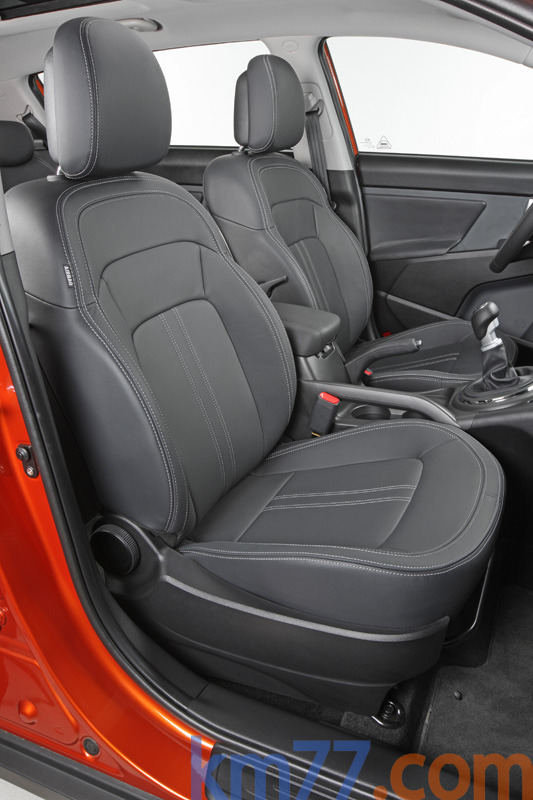

Salve a tutti, ho ritirato da 3 giorni la mia sporty 1.7 class con fari xeno, navi ecc. e chiedo a Voi due piccoli chiarimenti: quando da fermo sterzo al massimo sia a sx che a dx alla fine sento un rumore, sarà normale? inoltre un'altra piccola cosa che sembra una cavolata ma mi sembra una mancanza su un'auto del genere: i bulloni che serrano i sedili anteriori sono privi di una copertura in plastica e quindi sono "a vista". essendo molto alto il mio sedile è tutto all'indietro quindi si notano molto bene. è così anche nella vostra? il concessionario dove ho acquistato pluri marche mi dice che è proprio così ma io non ne sono molto convinto.... per il resto mi sembra che l'auto vada molto bene, non è un mostro di potenza ma lo si sapeva; consumo medio sui 13-14 km/l ma ho fatto solo 500 km...

i bulloni che serrano i sedili anteriori sono privi di una copertura in plastica e quindi sono "a vista". essendo molto alto il mio sedile è tutto all'indietro quindi si notano molto bene. è così anche nella vostra?.
E' così?

Proverò di nuovo a sterzare più volte per cercare di capire il tipo di rumore, soprattutto per verificare se lo fa sempre. per quanto riguarda gli attacchi del sedile, la foto da te pubblicata mi conferma che è proprio così di serie. Sembra che non si notino ma con il sedile tirato indietro non è proprio bello da vedere... ma è un peccato veniale. ;) Grazie
