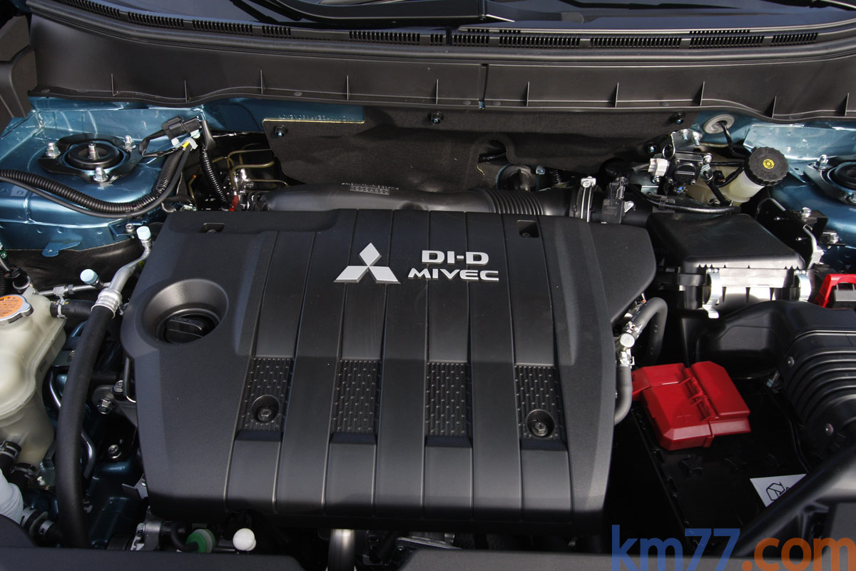

Premetto che di tecnica non ci capisco molto, apro infatti questa discussione per imparare qualcosa in più.
Giusto per non lasciare il primo post completamente vuoto posso dire che è stato sviluppato in collaborazione tra Mitsubishi Motors Corporation e Mitsubishi Heavy Industries. E' il primo diesel con fasatura variabile delle valvole e ha un rapporto di compressione basso per un diesel: 14,9:1. Credo sia (almeno parzialmente) in alluminio e la turbina è ad 8 palette invece delle classiche 12. Tutto ciò ha poi dei vantaggi reali?
Mi chiedevo se MIVEC e Multiair sono lontanamente paragonabili come funzionamento...
Grazie in anticipo per le risposte ;)
Una foto per gradire :mrgreen:
