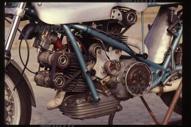

È interessante ricordare che la Ducati aveva già impiegato teste bialbero a quattro valvole per cilindro, con comando a cinghia dentata, nel 500 bicilindrico realizzato dal grande motorista Renato Armaroli (esternamente alla azienda, su incarico di Spairani) che Spaggiari provò alla fine del 1972. In questo caso la distribuzione era convenzionale, con le valvole che venivano richiamate da molle a elica, e il raffreddamento ad aria. Il motore erogava 5-6 cavalli in più, rispetto a quello delle moto ufficiali, che avevano le teste a due valvole. Un tiepido interesse nei confronti delle quattro valvole la Ducati lo dimostrò, più o meno nello stesso periodo, realizzando due teste di questo tipo destinate ai monocilindrici, con le quali fare delle esperienze. Una era praticamente una testa di serie modificata, mentre l’altra era completamente nuova e aveva una curiosa distribuzione con due alberi a camme assai vicini tra loro. Il richiamo delle valvole era affidato anche in questi casi a molle ad elica cilindrica.
