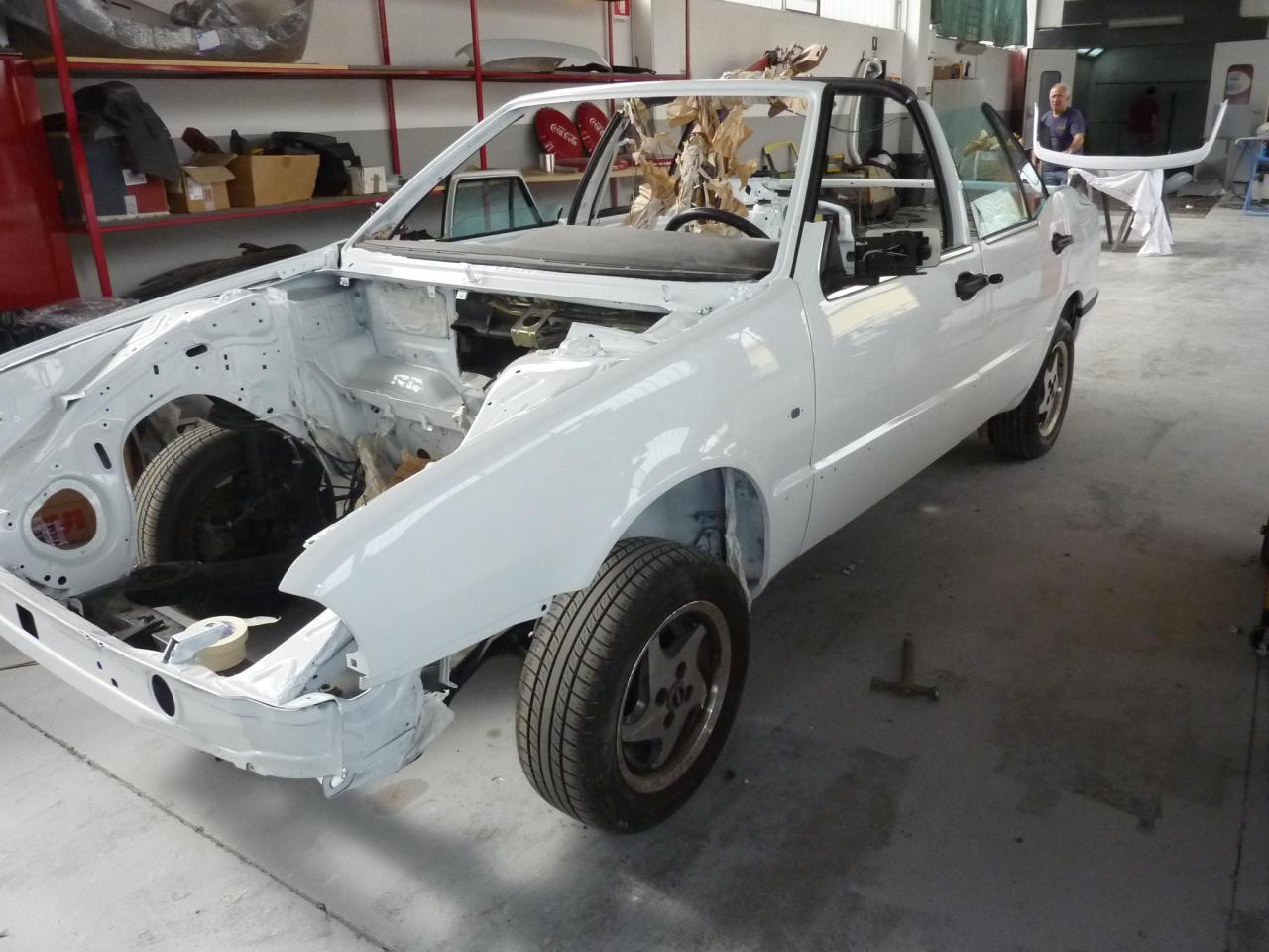

La macchina si è passata i suoi tre mesi dal carrozziere.
Lui, nei momenti liberi, procedeva negli smontaggi, riparazioni, carteggi, sostituzioni, sino alle mani di fondo epossidico e verniciatura finale.
Ecco l'auto durante le fasi di lavorazione:

Per questo lavoro, ci voleva un carrozziere "disponibile" e dotato di un vero battilastra.
Sono stati cambiati i parafanghi, le portiere ( si erano dissaldati i due pannelli interno/esterno a furia di " apri e chiudi"), ed il cofano motore.
Il battilastra ha modificato le porte che disponevo a perfetta immagine e somiglianza di quelle di origine.
Modanature, fanaleria, maniglie, tutto nuovo di zecca e originale.
Per fortuna che ho trovato ricambisti " disponibili" a fare prezzi molto, ma molto ragionevoli...

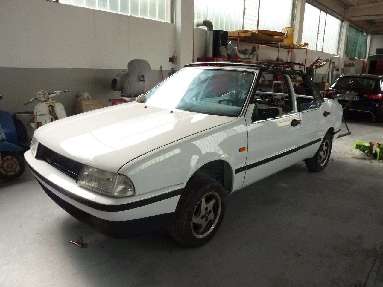

Ecco l'auto verniciata ma non ancora lucidata.
