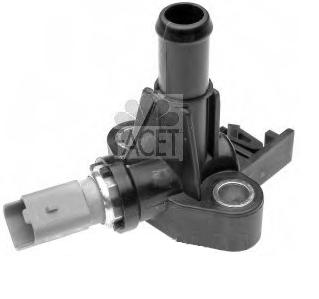

A questo punto può essere il sensore che si trova sul radiatore che comanda l'accensione della ventola
la punto 99 monta questo
il difetto potrebbe risiedere proprio qui
