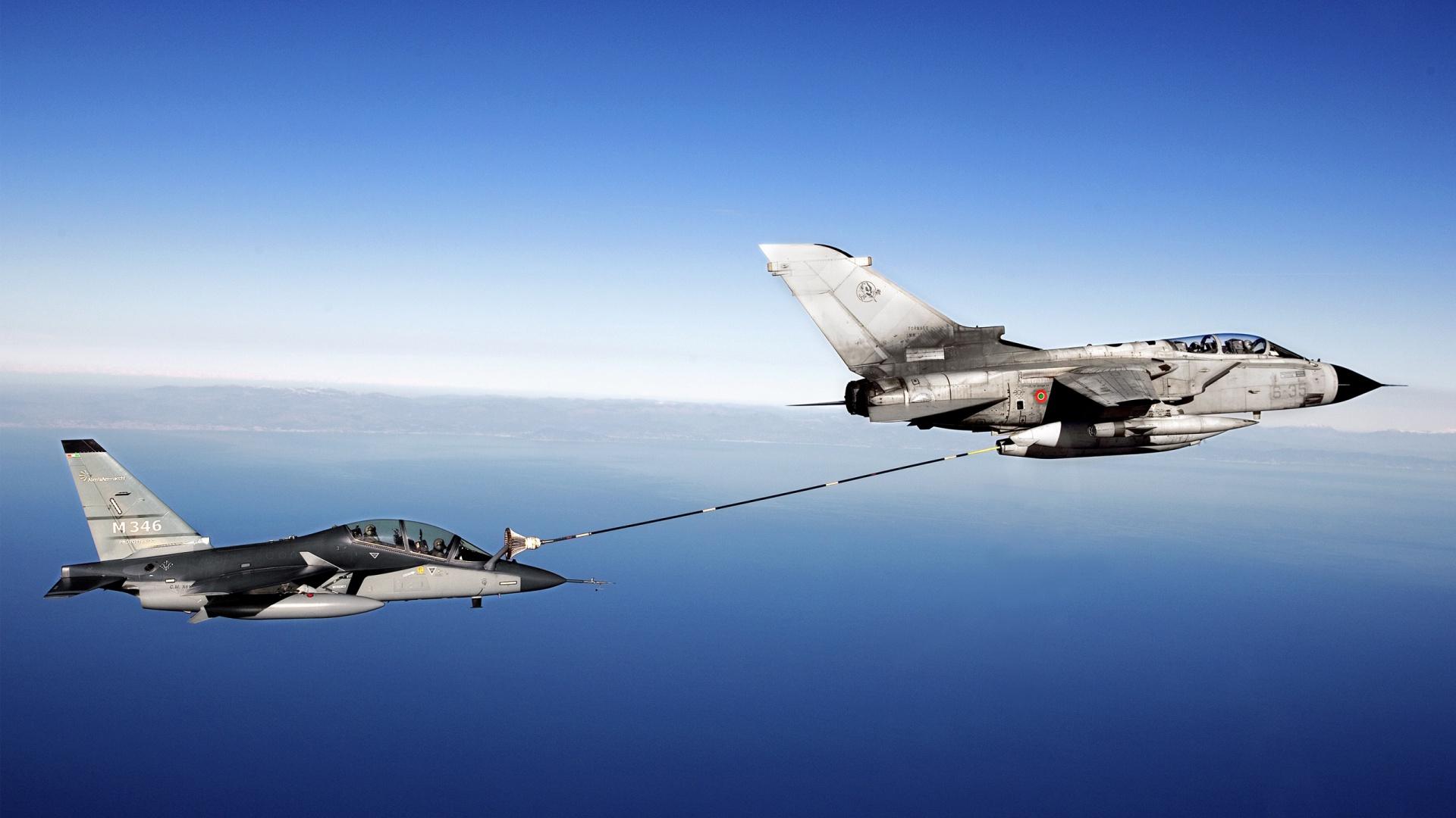

Gli hanno "messo su" il motore di questa meraviglia.
NON è nemmeno Euro?
Motorizzato Williams FJ44
