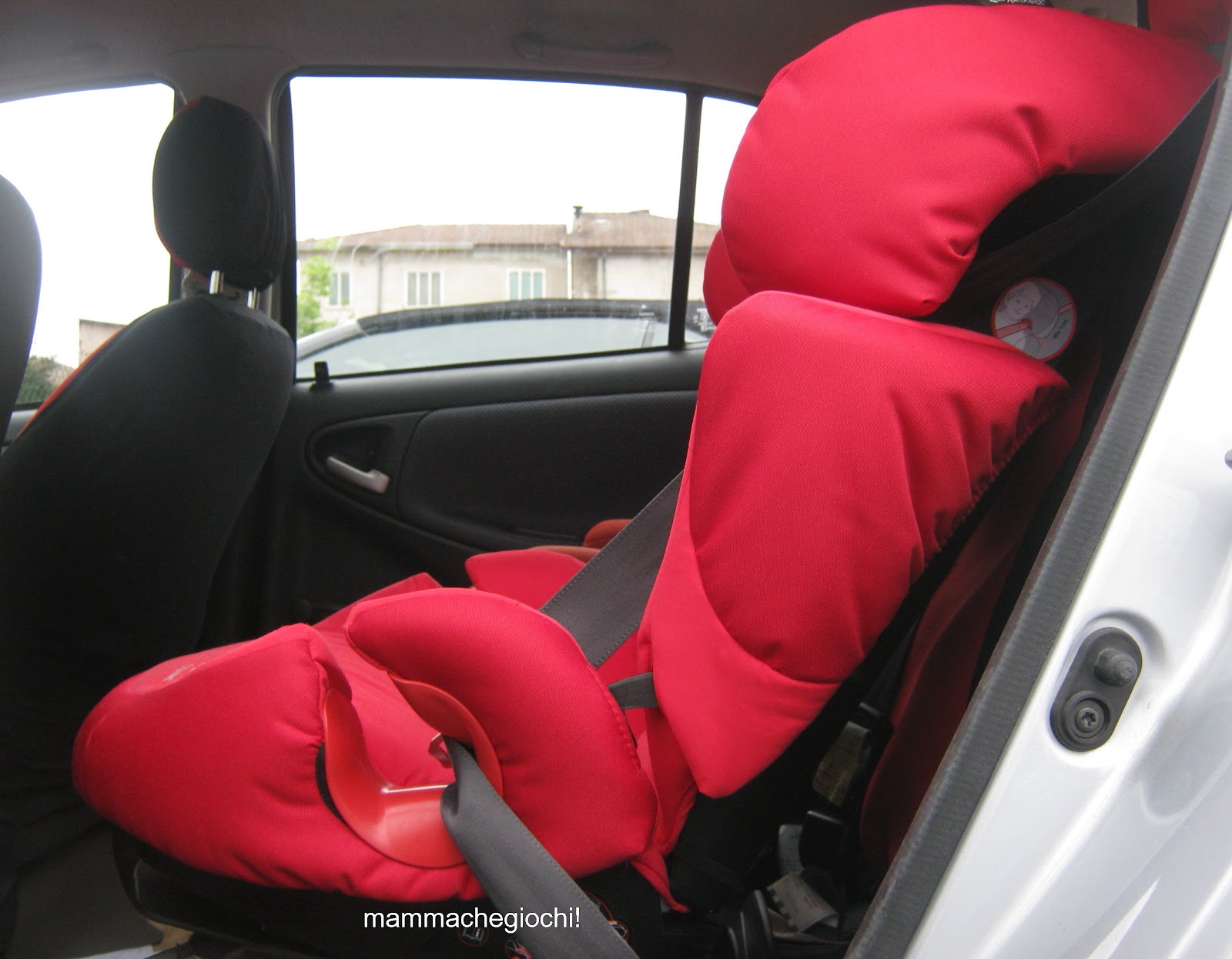

fondamentalmente per l'auto ti serviranno 2 tipi di seggiolini diversi (nel tempo)
le culle tipo queste:
oppure i guscetti tipo questi :
e poi quando i bambini saranno più grandi un seggiolino come questo :
ne ho fatti vedere 3 ma se riesci a ridurli a 2 è preferibile, meno cianfrusaglie in giro, meno spesa:
quando il bambino è piccolo non ha la schiena sufficientemente sviluppata e non può stare seduto quindi o prendi una culla come il primo caso (che potrebbe essere la parte superiore del passeggino, che quindi funge anche da carrozzina)
oppure ti prendi un guscio: non si nota benissimo ma è formato da una base e da guscio basculante che permette di orientare il guscio da sdraiato a seduto a90 gradi : figurati che il mio
è dotato anche di livella incorporata per metterlo orizzontale ..."a bolla"
(se Cosimo legge il Topic mi tocca prestarglielo)
imho non c'è nessun vantaggio in generale fra scegliere la combinazione o prenderli separatamente:
dipende dal prezzo e dalla possiblità di "sinergie"
a seconda del modello la prima culla potrebbe anche funzionare da carrozzina
e in seguito l'abbiamo usata anche per seggiolina da usare in casa ,
al posto di questa tanto per intenderci:
in ogni caso un "vero uomo" deve ALMENO tentare il numero di pezzi che gireranno in casa
e sull'auto 8-),
però ricordati che comunque sarà tua moglie ad AVERE RAGIONE :lol::mirror:
scegliendo invece il secondo modello il bimbo potrà rimanervi fino a credo 24 mesi
(ovviamente le indicazioni di età e peso di ogni modello sono scritte nelle istruzioni)
e quindi poi potresti saltare direttamente al terzo tipo semplificato,
cioè senza l'imbottitura doppia che si vede nella terza immagine:
oltre a costare meno è molto più facile da smontare e pulire nel caso in cui il pupo VOMITI:
al confronto di smontarlo, pulirlo Ti sembrerà una passeggiata:roll::
e dovrai farlo Tu perchè una donna non è in grado di aver a che fare con un macchinario così complesso :asp:
ovviamente la muliera pretenderà che Tu monti una poltrona frau nel sedile posteriore
"così sta comodo poverino",
ma Tu ricorda che invece l'ideale sarebbe qualche cosa di più snello e semplice tipo questo
infine ricordati che la base deve poter poter essere staccata dallo schienale
per quando diventerà più grande come questo:
