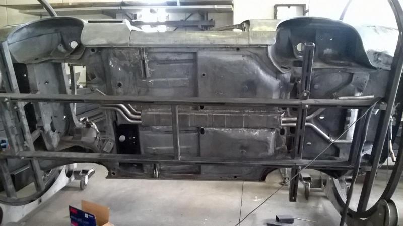

La scocca alla fine del lavoro di lastratura. Notare i tubi inox del raffreddamento.
La scocca in volo. Destinazione: cataforesi.

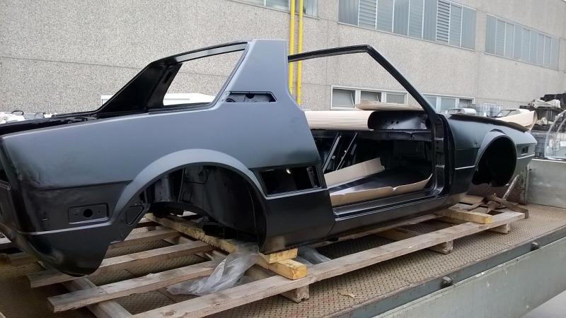

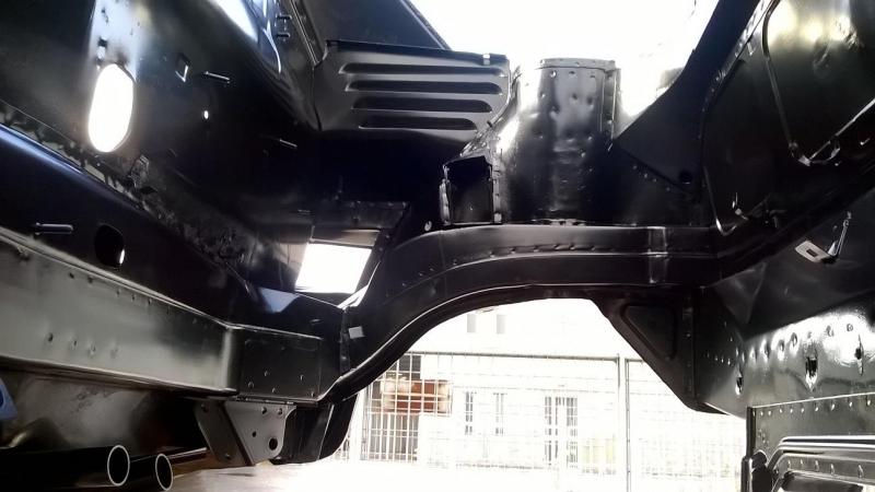

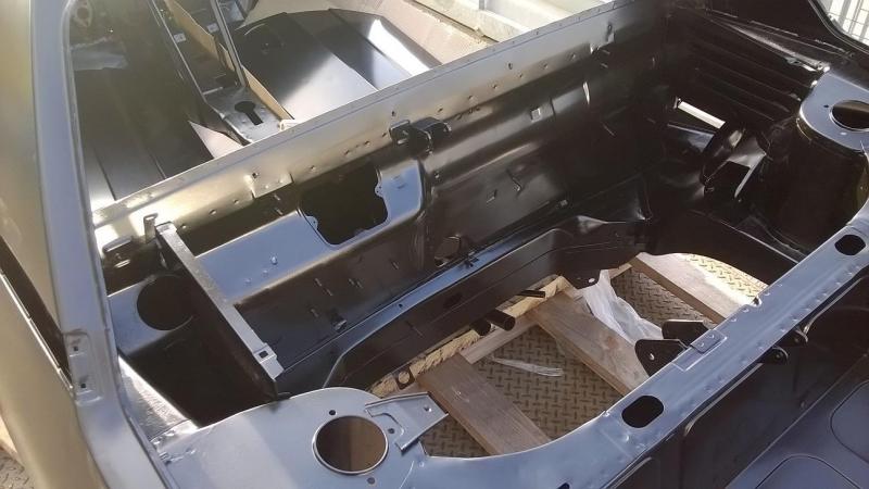

Per "l'angolo della cultura", il trattamento di cataforesi consiste nella deposizione, su tutta la superficie interna ed esterna del manufatto, di uno stato di resina epossidica BASF.
La deposizione avviene con procedimento elettrolitico, quindi immergendo l'oggetto in una soluzione acquosa.
Precedentemente, la scocca ha subito un bagno decappante a 60 gradi per eliminare oli e grassi dalla lamiera, ed ogni traccia di ossidazione.
In seguito viene lavata due volte con acqua demineralizzata.
Alla fine del processo elettrolitico, la scocca passa circa 60 minuti in forno a 150 gradi per il fissaggio della resina e l'eliminazione di ogni traccia di acqua.
Questo trattamento, però deve essere preceduto da una sverniciatura a forno e relativa, leggera, sabbiatura. E' l'unico modo per rimuovere, oltre alla vernice, anche l'antirombo, lo stucco ed
il mastice sigillante. La scocca non deve avere tracce di nulla che non sia lamiera, altrimenti viene una porcata immane e si contamina il bagno elettrolito con smadonnamenti vari e danno ingente.
Spesa: 250 euro.

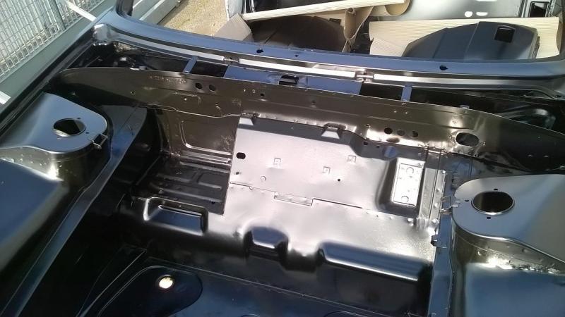

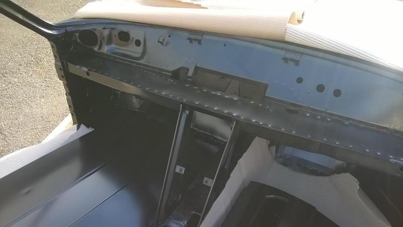

Dopo la cataforesi ho provveduto, con cospicuo versamento di olio di gomito, a passare la paglietta scotchbrite tutta la scocca. TUTTA, dentro e fuori, per opacizzare la superficie e prepararla per la successiva mano di fondo epossidico bicomponente. Ne ho utilizzati 4,5kg utilizzando il forno messomi a disposizione dal mio amico carrozziere. Appro: grazie Giò!
