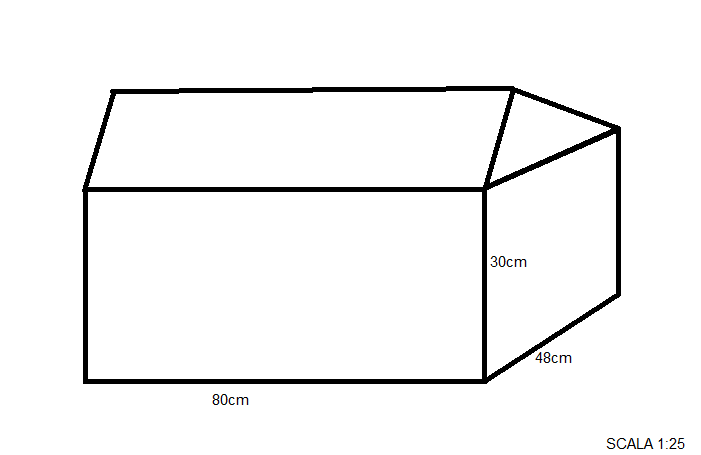

l’edificio grigio è circa 20 m di facciata principale quindi circa 83 cm in scala 1/24
La chiesa ottagonale potrebbe essere circa 8 metri di lato, quindi circa 33 cm
Prendila molto con le pinze. La mia connessione internet è una ciofeca in questi giorni e non riesco a ottenere immagini decenti, quindi sono andato un po’ a sentimento
si più o meno. Ti ho fatto la facciata al volo. Le proporzioni son più o meno queste
domani se riesco te la faccio, mandami in pm la tua mail così ti lascio gli allegati in pdf quotati.
