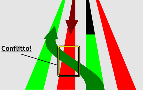

Problemi delle linee affiancate:
1) il sistema, se funziona, lo fa solo "in tempo di pace": appena una virgola va fuori posto ti trovi con la fregatura di avere i treni bloccati o rallentati su una linea, e l'altra mezza vuota di fianco ma irraggiungibile. O magari è raggiungibile, ma siccome sulla linea "figa" non hai messo i marciapiedi, allora è inutilizzabile dal traffico locale.
Riprendo l'esempio delle due statali affiancate. Oggi, se ci sono lavori grossi in autostrada, si chiude una carreggiata e si crea una strada 2x1 sull'altra. Immagina di avere invece le statali affiancate: chiudono la corsia su cui stai viaggiando, e per passare sull'altra (stessa direzione, altra carreggiata) devi incrociare tutto il traffico che ti viene incontro...
circ%20linee%20conflitto2_zpsx5yzpzuk.png~original
2) funziona in una logica di connessioni punto-punto isolate dal resto del mondo, mentre le nostre sono linee che vedono traffico che va e viene da altre linee.
Esempio: Milano - Treviglio funzionerebbe benissimo se esistessero solo treni locali su una linea (le linee S5 e S6 di Milano) e IC e RegioExpress sull'altra, perfettamente separati da Milano a Treviglio.
Peccato poi che ci sia il merci che deve raggiungere vari scali posti sia da un lato che dall'altro delle linee, che quindi si trova ad intersecare tutto.
Oppure il fatto che la linea veloce è usata anche dai treni Milano - Bergamo che, alle porte di Treviglio, devono incrociare a raso tutti gli altri traffici e andare su un'altra linea.
Per non parlare del casino della stazione di Padova, che deve smistare da una pare su due direzioni diverse, e dall'altra su due funzioni diverse... tutto incrocia tutto.
