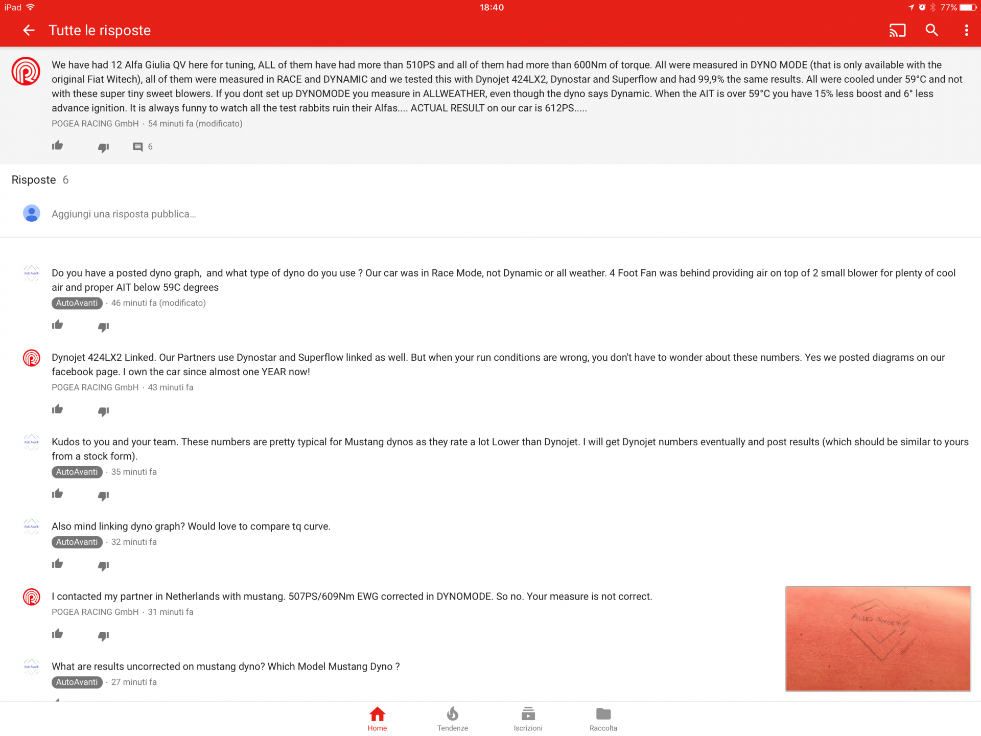

Le conclusioni a cui arrivano però non sembrano corrette...(ed altre risposte in tal senso si stanno aggiungendo)
Pogea infatti ha altri dati (dalla discussione su You Tube)
> 600 Nm...Povero il mio cambio...!
:shock::-D
Modificato da MPP
Non ho capito, l'hanno misurata di fabbrica o l'hanno pompata a 612 cavalli?
Com'è possibile?
L'hanno portata a 612 senza modifiche meccaniche e solo in Dynamic
Con modifiche meccaniche parlano di 750 cavalli...
Al banco hanno misurato, prima delle modifiche, valori molto differenti da quelli ottenuti su quella di Claudia di Auto Avanti e leggermente superiori ai dichiarati da Alfa Romeo.
