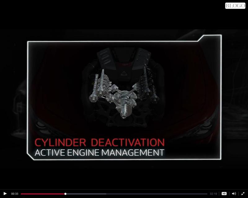

Si, quando va a 3 cilindri funziona solo la bancata sinistra; la centralina master gradualmente "spegne" la centralina slave, cilindro per cilindro, prima sbilanciando la coppia sulla bancata sinistra, poi spegnendo l'iniezione, poi spegnendo l'accensione, poi collassando le punterie.

38 minuti fa, MacGeek dice:
L'ordine di accensione del V6 Alfa è diverso da quello dell'Audi.
Alfa ha ordine 1-6-3-4-2-5 (che diventa 6-4-5 quando è in funzione la disattivazione cilindri), e ogni bancata ha una centralina controllo motore dedicata.
Engineers describe V6 Alfa as two 3 cylinders engines joined in one.

1 ora fa, MacGeek dice:
Sicuro? Che ordine ha quello Audi?
Che io sappia sui v6 90 non ci sono alternative sulla disposizione dei perni di manovella dell' albero motore.
Ovvero
Modificato da RiRino

Nelle foto che ho pubblicato io sono splittati di 30° i perni appartenenti alla stessa ''manovella'', tra una manovella e l'altra l'angolo è di 120°.
Che è l'unico modo per bilanciarlo il meglio possibile e non avere forti vibrazioni.
Non si capisce benissimo ma da questa foto a me sembra così
Hai qualche foto più chiara?

43 minuti fa, MacGeek dice:
Quindi manovelle a 120° se non ci vedo male ma perni accoppiati come sui V8 al posto di averli sfalsati di 30°, soluzione molto curiosa.
Vista anche l'assenza di contralbero e i risultati ottenuti in termini di NVH, il risultato è degno di nota.
