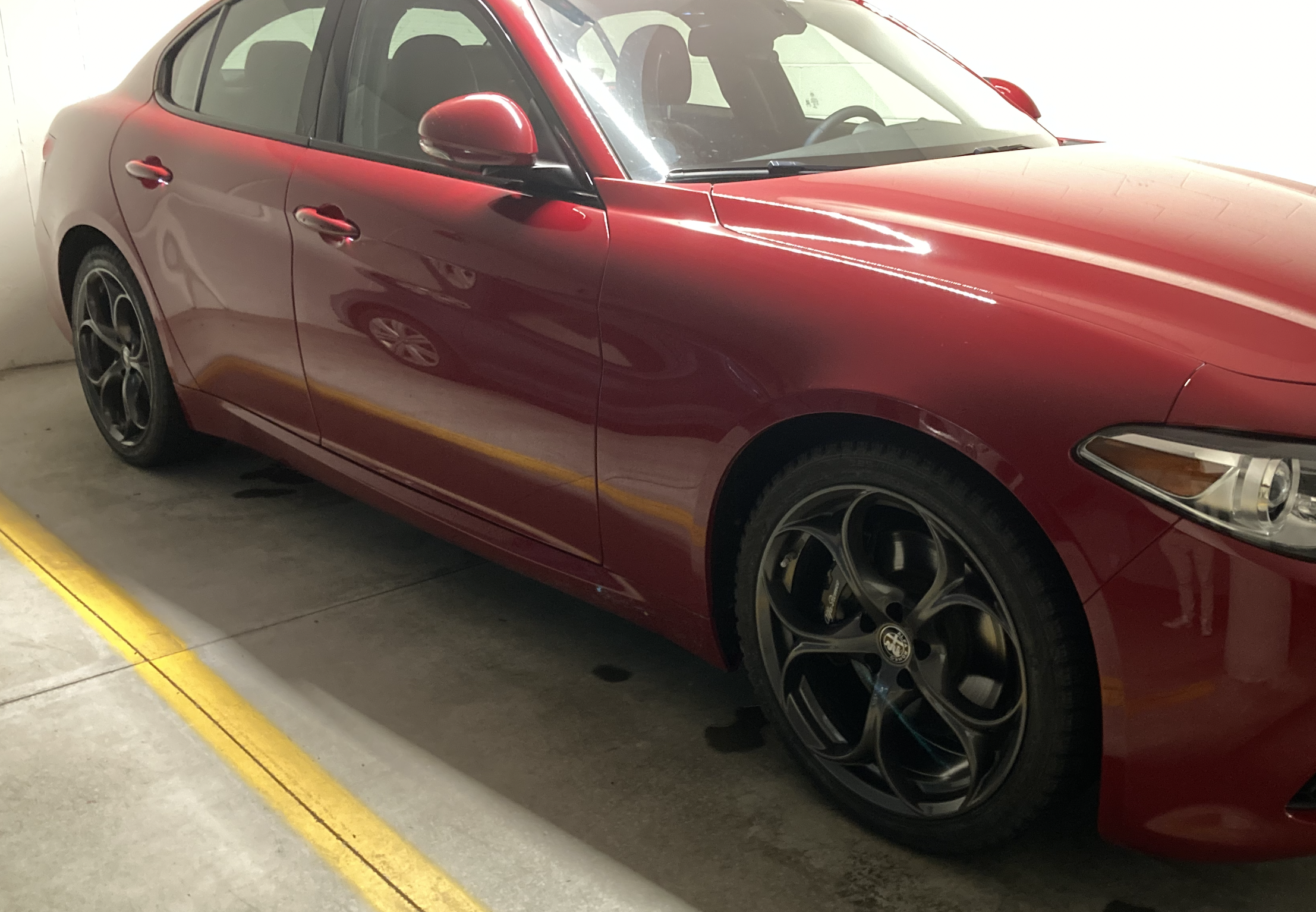

Ragazzi curiosità....
Come sapete ho una sport edition 2018 coi cerchi da 19...oggi ho trovato una giulia a fianco alla mia (stesso colore)ma coi cerchi da 17 e monoscarico. Guardando la targa le due sono più o meno coetanee...Ma visivamente l'altra mi pareva decisamente più bassa e acquattata (forse dipende un po' anche dal paraurti posteriore,il mio è quello della veloce in pratica). La strad ami pareva a livello,quindi senza pendenze. E anche altre giulia coi cerchi da 17 mi paiono più assettate o basse.
io so che col my 18 la macchina fu "alzata" un pelo (se non sbaglio). e infatti quella coi cerchi da 17 che mi hanno dato come auto sostitutva grattugiava alla grande la rampa (non c'era proprio verso di non toccare sotto,a metà vettura). ma quella era del 2017.
Ma c'è differenza di altezza quindi fra una coi 17 e una coi 19?
12 minuti fa, LucioFire scrive:
Dovevi guardare il numero di telaio sul parabrezza, potrebbe essere stata importata dall'estero (tipo la mia) ed essere più vecchia.
