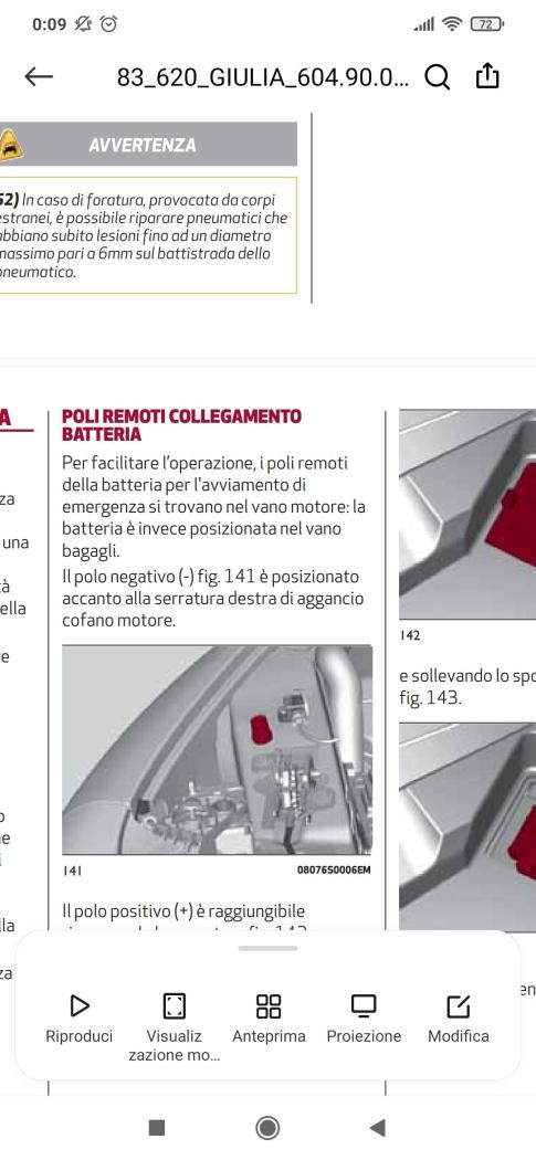

Se devi attaccarlo sotto al cofano, metti il negativo dove c'è l'apposito "perno/attacco". Non ho presente su Giulia, da me lo uso sia che rimanga a a piedi io che un altro. Però appunto aspetta altri, ma appunto se c'è l'apposito attacco tanto vale usarlo.
Che c'è scritto sul libretto a proposito di uso cavi per far partire?!!
Non c'è niente per attaccare il negativo, bisogna arrangiarsi con un pezzo di metallo da qualche parte; io di solito uso la parte piatta delle barre sotto al parabrezza.
Comunque pure io userei l'attacco nel cofano motore. Il polo positivo della batteria è coperto dalla scheda coi fusibili e con l'affare che misura la carica a sua volta coperto da una protezione in plastica; per andare sulla batteria devi togliere la protezione e agganciarti sulla placca di metallo. In ogni caso o il cofano anteriore o il portabagagli lo devi lasciare aperto.

ieri sera prima di addormentarmi sul libretto ho letto che sul cofano motore c'è il polo positivo (dietro uno sportellino)ma viene indicato ache il polo negativo...o quantomeno roba similare...controlla sulle istruzionimi pare dica cosi...stasera finisco di leggere :D

Comunque da libretto il perno "c'è"

Ah, sta laggiù? Chi l'ha progettato dovrebbe provare ad arrivarci con questo.
