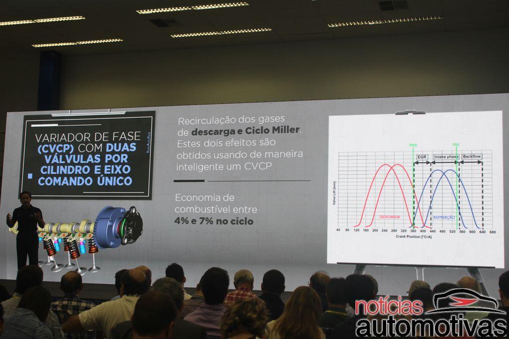

  • Che anziché usare una valvola EGR - spesso cagionevole - per mettere in ricircolo i gas di scarico, lavorando sull'azione del variatore di fase, fanno in modo che la valvola di scarico rimanga aperta

E' sempre bello quando spariscono componenti rognose (EGR) e vengono sostituite da criteri di funzionamento intelligenti:
Che detto in italiano sarebbe ? :pen: :)
1 minuto fa, pennellotref dice:
Che anziché usare una valvola EGR - spesso cagionevole - per mettere in ricircolo i gas di scarico, lavorando sull'azione del variatore di fase, fanno in modo che la valvola di scarico rimanga aperta un po' più a lungo, aspirando all'interno del cilindro anche una parte dei gas di scarico, ottenendo così un effetto analogo all'EGR.
Inoltre, sempre giocando sulle tempistiche di apertura/chiusura valvole, quando i carichi di lavoro sono ridotti, possono implementare il ciclo Miller per ottenere una riduzione dei consumi.
28 minuti fa, J-Gian dice:
Grassie per la spiegazione ! :-D
