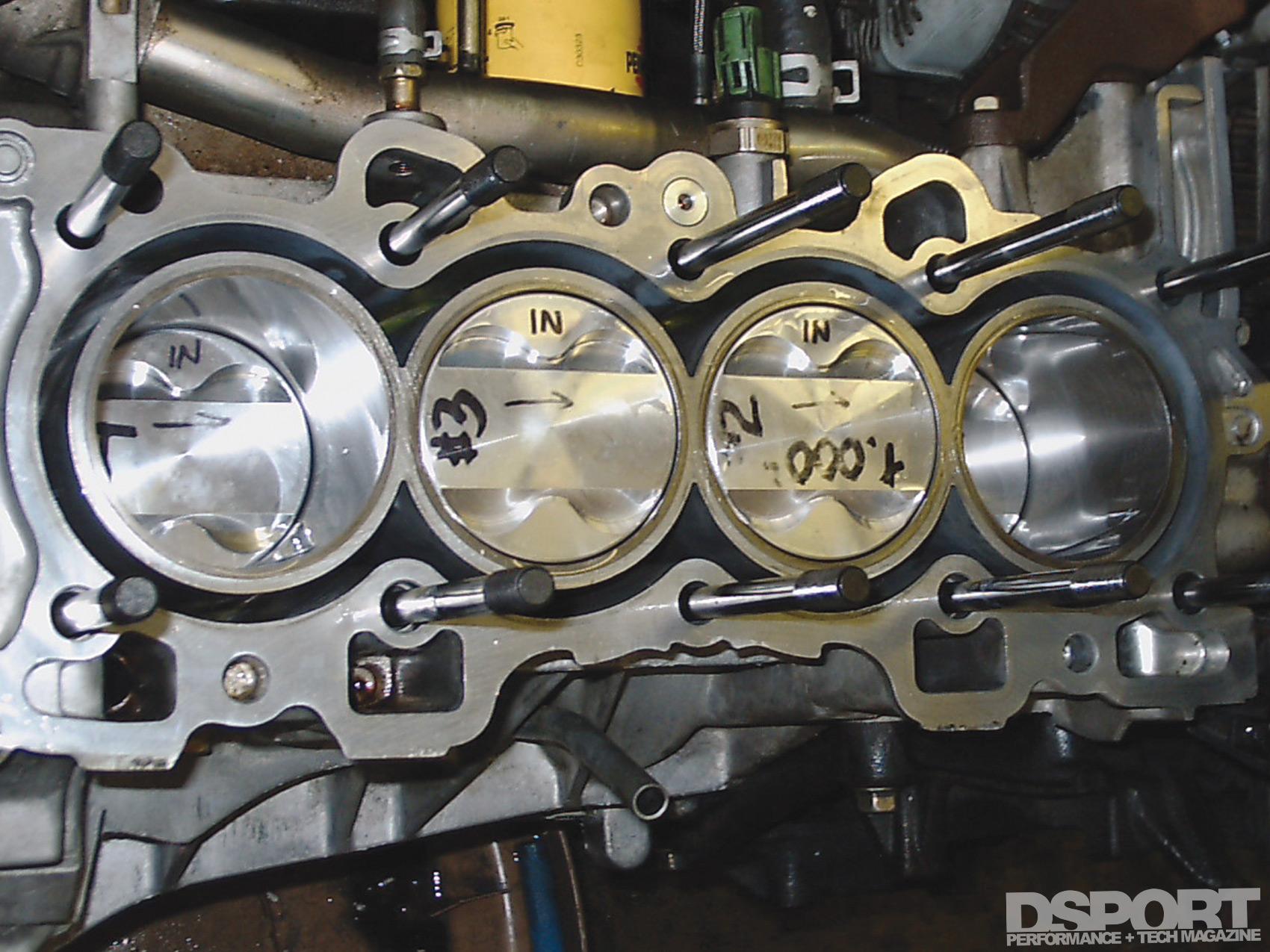

L'architettura del ''ponte'' del basamento
open deck
closed deck
semi closed deck
Modificato da RiRino
cambiata prima immagine perchè non più visibile
quindi nel closed la "camicia":attorno: fa parte del "blocco", negli open è senza vincoli?

Dipende, sugli open deck con canne riportate in umido (con il liquido refrigerante direttamente a contatto con la camicia) e con bordino d'appoggio inferiore (come i vecchi bialbero, v6 e v8 Alfa Romeo) sono appunto appoggiate nella parte bassa ma lateralmente non hanno vincoli tanto che vengono messe o sfilate a mano. Hanno bisogno di canne di spessore abbastanza elevato, sia per sopportare le pressioni della combustione e sia perchè sottoposte a un notevole sforzo in compressione dopo il serraggio della testata.

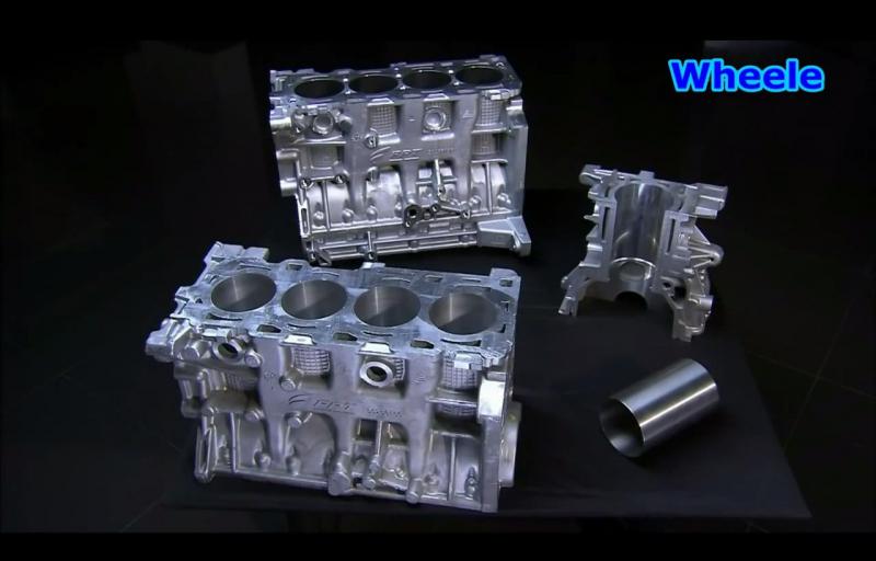

motore_011.jpgComplessivo motore Alfa 1750 GTAm- da 2000 cc. Doppia Accensione e 2 Valvole 1.JPG
Nelle canne riportate a secco, si vede bene nella foto sopra dell'open deck, si nota lo sessore sottile della canna, di materiale differente(ghisa) rispetto al resto del basamento in alluminio, vengono inserite con interferenza nel momento dell'assemblaggio del motore o incorporate direttamente al momento della fusione del basamento quindi non sono direttamente a contatto con il liquido refrigerante, la canna è attaccata al materiale del basamento lateralmente, quindi la camicia può avere spessori minori.
