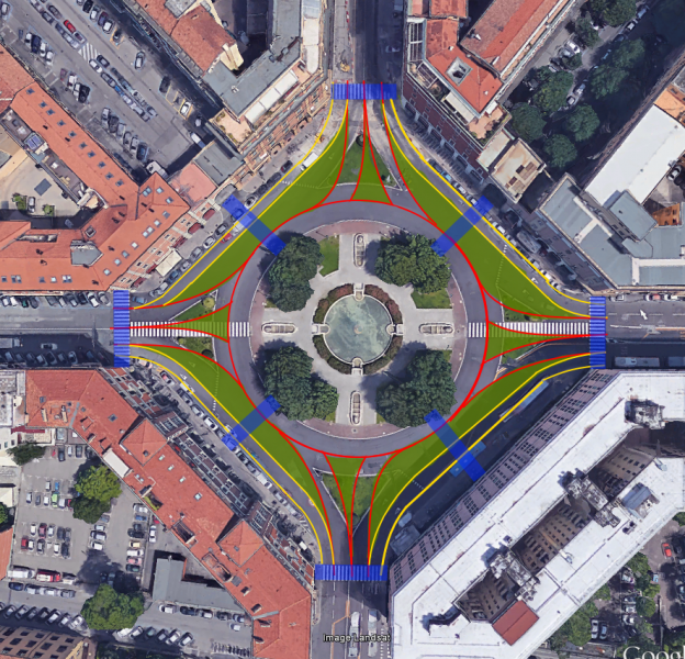

Su Piazza Martiri bisogna intervenire sagomando gli enormi spazi a disposizione. Non vanno allontanati gli attraversamenti, va allontanato l'anello.
Questo è uno schizzo fatto alla boja d'un Giuda (cit. locale) ma con spazi realistici:
C'è spazio per qualsiasi cosa: parcheggi, corsie di smistamento, tanto verde in più... gli attraversamenti esistenti diventano più visibili e si aggiungono quelli mancanti dalle vie a 45° (che sono itinerari pedonali significativi).
L'aspetto architettonico non è snaturato, e sicuramente si presenta in maniera più gradevole di un quadrato grigio.
Garantisco che è più prestante come capacità, perché il traffico incanalato su traiettorie precise guadagna un flusso estremamente più regolare.
Quello che si perde è la possibilità di usare i parcheggi E la rotonda (e vorrei pure vedere, Dio bono!).
PS: voglio il parere estetico di un architetto di provata fama. @Cosimo! :mrgreen:

5 ore fa, loric dice:
Su via Casarini... per principio, e qui Wil, immagino, mi darà ragione, più è stretta la rotonda, più stretta è la finestra per immettersi. E quando ti immetti, devi farlo con prontezza.  E, nel casino generale, risulta complesso gestire contemporaneamente la variabile "pedone che attraversa a 3 metri dall'uscita della rotatoria".
Poi ripeto: io quelle strade le faccio spesso anche a piedi. E non mi sento affatto tranquillo quando attraverso.
Su quella l'ho detto, specie sui rami di Via Tanari ci sta qualche metro in più (anche solo un paio bastano a fare la sagoma giusta).
La tua inquietudine è figlia del fatto che il medioman affronta la strada focalizzato solo sul resto degli autoveicoli (e su come evitare che gli facciano da ostacolo). Non è nemmeno questione di fare il corridore, è proprio dimenticarsi dell'estistenza del resto del mondo.
Il focus è solo attraversare la rotonda e lasciarsela alle spalle.
Poi, e lo ripeterò all'infinito, c'è il problema della stesa d'asfalto che esaspera questo approccio: partendo dall'assunto che "l'asfalto è dell'auto", più un'intersezione si presenta visivamente con tanto asfalto più il posto viene idenfiticato come "delle auto" e quindi diminuisce il tuo diritto naturale di precedenza (per capirci, l'estremo è che in autostrada il diritto del pedone è 0).
Quel coso è semplicemente disegnato male. Sono abbastanza sicuro che anche lì si possa MOLTO ridurre l'area carrabile senza pregiudicare il transito ai mezzi lunghi. In questo modo si riescono almeno ad abbozzare gli innesti, ora completamente assenti.
