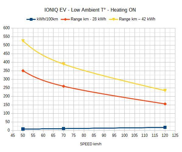

Riguardo la situazione reale delle autonomie EV in funzione delle velocità, mi sono fatto solo uno studio, raccogliendo i dati reali che provengono da tutto il mondo, ma che ora sono aumentati di molto. Per la Ioniq EV, che mi interesserà quando avrà batterie intorno ai 60 kWh (forse meno).
Le curve sono due: una con la attuale batteria da 28 kWh e l'altra con la batteria da 42 kWh che Hyundai ha annunciato per il 2018 alla presentazione della 28 kWh. E hanno pure detto che aumenta di un bel pò nel 2020. L'assurdità di un tale annuncio (non presenti un'auto nuova dicendo che in meno di 2 anni sarà obsoleta), vi fa capire quanto è dinamica la situazione.
Il mio grafichetto fatto su pochi test reali tempo fa, è stato ormai superato da una larga collezione di punti reali e grafici sviluppati ad hoc. Chi vuole avere dati precisi in varie condizioni e velocità per questo powertrain, li trova nella lunga discussione qui:
http://www.ioniqforum.com/forum/234-hyundai-ioniq-electric-ev/1746-electric-range.html
Per chi vuol avere i dati di autonomia e consumo in 1750 km di test reali di una singola Ioniq EV, ecco misure, foto e racconti di un tipo che ha fatto un ottimo lavoro con una Ioniq EV in affitto: http://myioniq.com/forum/viewtopic.php?f=8&t=73
