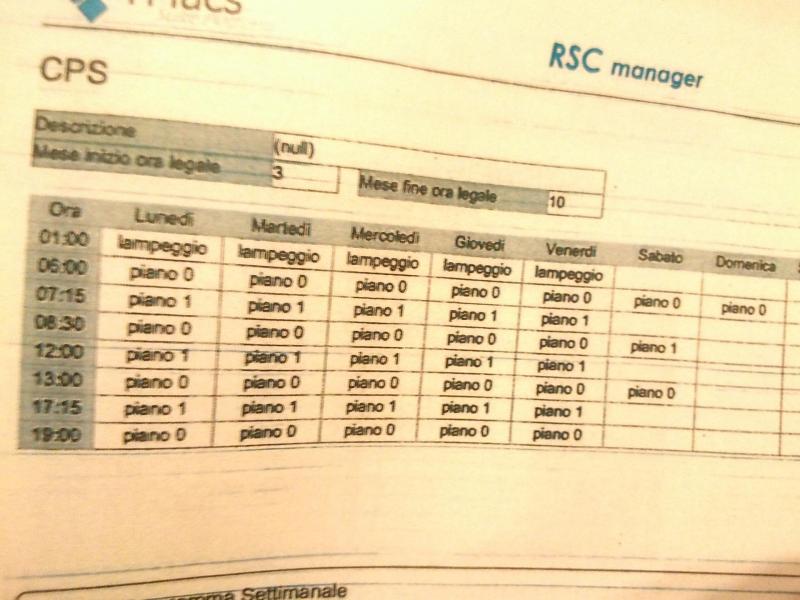

I semafori non potranno mai prevedere il flusso, anche perché questo varia a seconda dell'orario. Di semafori "intelligenti" (che sono sempre verdi sulla strada principale salvo quando arriva un veicolo dalla secondaria) non ne ho mai visti in vita mia. Di semafori che cambiano la regolazione con l'orario nemmeno.
Senza andar lontano, in diretta dalla mia scrivania :D
Questo è anche un impianto abbastanza primitivo, a cicli fissi. Adesso si usano gli attuatori che rilevano numero e tipo di veicoli sia in prossimità che in distanza, e fanno proprio una previsione dei flussi anche con autoapprendimento su più giorni ;)
Comunque in giro ce ne sono parecchi ormai, tipicamente con le spire a terra per eseguire la chiamata (o i pulsanti pedonali).
