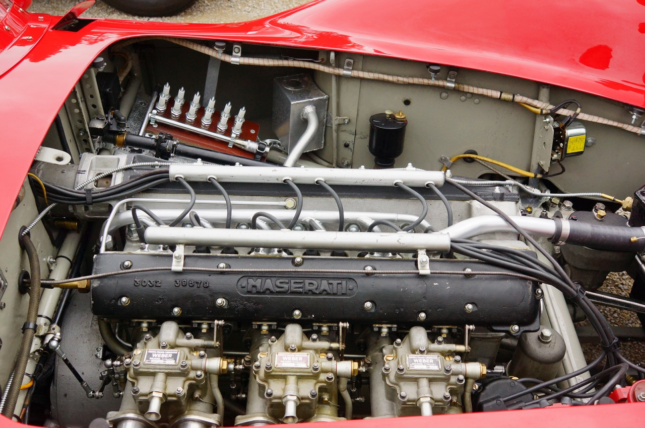

1 ora fa, Beckervdo scrive:
Non dimenticate il nuovo 6 cilindri in linea...
...Bello!!...back to the roots ?
fosse per me ci rimetterei anche i carburatori doppio corpo..
