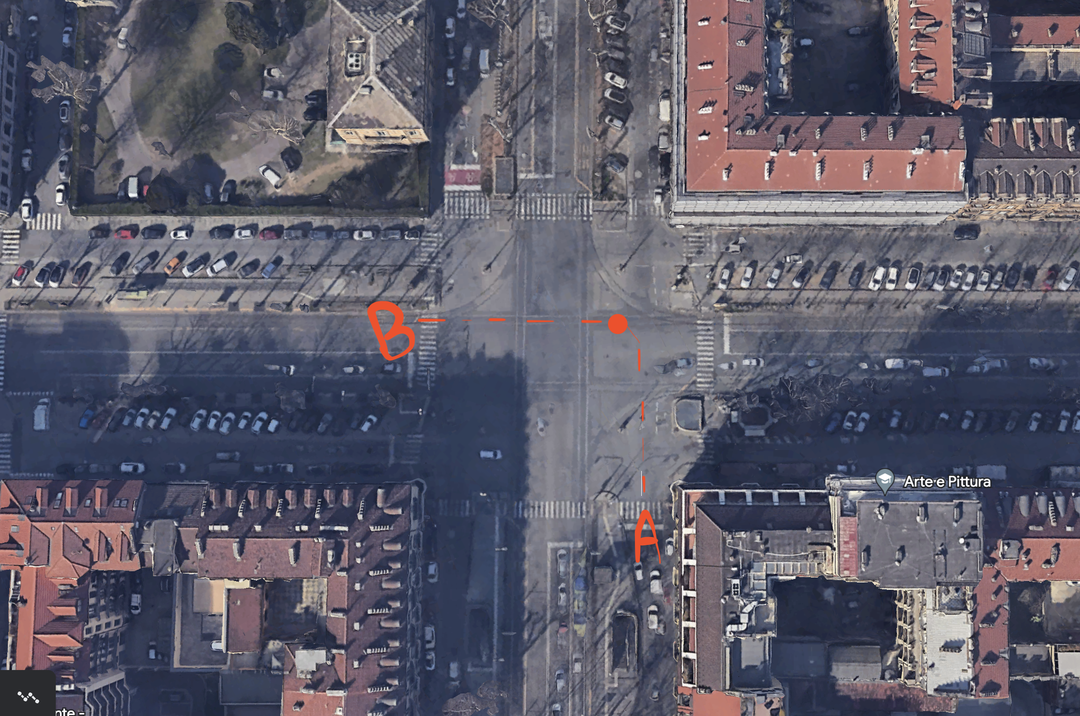

Ciao a tutti, avrei un dubbio che mi attanaglia.
Se mi trovo in un controviale (A) e devo affrontare un incrocio svoltando a sinistra per immettermi nel viale centrale (B) che interseca quello accanto al mio, ma senza semaforo che mi permetta specificamente di svoltare a sinistra, come devo affrontare l'incrocio? Il mio istruttore mi ha detto che, per affrontarlo, devo proseguire dritto per rivolgermi leggermente verso il viale centrale, compiendo praticamente una sorta di traiettoria ad L rovesciata e fermandomi dove c'è il pallino rosso (in figura)Screenshot2023-05-22alle08_52_48.thumb.png.d91f60d31041ecb1fa83ce555dd34339.png E' corretto? Non trovo alcun video che affronti questo specifico argomento...
Poi, una volta che sono uscito dal controviale, ed entrato nell'incrocio, devo aspettare che scatti il verde per poter proseguire dritto dove devo andare, giusto? Se invece non ci fosse il semaforo, potrei partire senza troppi problemi (dando la precedenza a chi arriva da destra, ovviamente), giusto?
Grazie in anticipo.
Non so che città è, ma da quel che si vede dalla foto mi pare che gli assessori all'urbanistica se la siano presa moooolto comoda negli ultimi 3-4 decenni... 😚
A me pare che quello che ti ha detto l'istruttore sia giusto, oltre che ragionevole. Se non c'è semaforo, come credo, ti posizioni giusto sul punto rosso con la freccia. Quando non ci sarà più traffico dal viale principale ti immetti e completi la svolta. Se nel frattempo scatta il verde dal viale perpendicolare e qualche fenomeno ti suona, hai due possibilità:
1) lo prendi come un gentile avviso che ti dice che puoi ripartire
2) lo ignori ;-)
