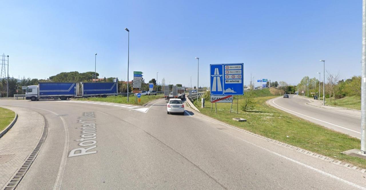

 Salve questa enorme rotonda è composta da una strada molto larga quindi si viaggia su due corsie però non ci sono le strisce.
dove si vedono le due striscette blu e rosse sono le due macchine dove è venuto un incidente .
Nella strada dove si stanno immettendo è stretta quindi non ci passano due macchine contemporaneamente.
Chi ha ragione la rossa o la blu?

Secondo me, ha ragione la rossa.
Quando esci da una rotonda è come prendere uno svincolo: devi tenere la destra fino all'uscita.
Da com'è messa sembra piuttosto che la rossa stava uscendo e la blu ha tagliato la corsia per immettersi, noncurante dell'assenza di spazio - manco si fosse Verstappen che vuol passare dove non c'è spazio.
PS: ma che cazz di rotonda si sono inventati?
Io sono d'accordo con te quello che non capisco è siccome io faccio tutti i giorni quella strada, mi trovo spesso in quella situazione, allora mi viene il dubbio se ho torto io che sono rossa, perché magari la Blue Pensa che io giri alla stradina prima di quella di cui effettivamente giro
Modificato da trittico69
Però se non ci sono righe che segnano le due corsie in teoria non si potrebbe andare affiancati. Almeno credo.

La rossa ha ragione in ogni caso possibile. Se non vi fosse segnaletica a terra, varrebbe il principio per cui le auto devono circolare tenendo la destra della carreggiata.
Se vi fosse la striscia centrale tratteggiata, la rossa avrebbe ragione perchè sta procedendo nella sua corsia, al contrario della blu che sta effettuando una manovra di cambio corsia, pertanto deve dare la precedenza a destra e utilizzare la freccia.
Se fosse continua, la blu semplicemente non la poteva oltrepassare.
Nel caso in questione:
Essendoci una corsia sola in quel tratto di rotatoria (la doppia inizia dopo lo svincolo) non è consentito il sorpasso (è vietato il sorpasso in prossimità degli incroci Art 148 comma 12) pertanto tutti dovrebbero camminare in fila.
Se in questo caso dovesse intervenire la polizia, dovrebbe fare la multa e un mese di ritiro patente alla vettura blu (148/16).
Ci fossero state due corsie per tutta la rotatoria e l'auto blu avesse cambiato corsia tagliando la strada all'auto rossa, sarebbe stata mancata precedenza (145/2 "Quando due veicoli stanno per impegnare una intersezione, ovvero laddove le loro traiettorie stiano comunque per intersecarsi, si ha l'obbligo di dare la precedenza a chi proviene da destra, salvo diversa segnalazione.").

Per quanto ne so, quando vuoi girare a destra, devi avvicinarti al lato destro della strada in anticipo, e se vuoi girare a sinistra, devi avvicinarti al lato sinistro in tempo. Quindi nella situazione nella foto, quella rossa ha la priorità

Qui da me chi si trova nella situazione dell’auto blu di questo caso, spesso sorpassa all’interno della rotatoria l’auto rossa tagliandogli la strada se deve uscire alla prima uscita dalla rotatoria. Non mi sorprende che ci sia stato un incidente. L’auto blu ha torto
