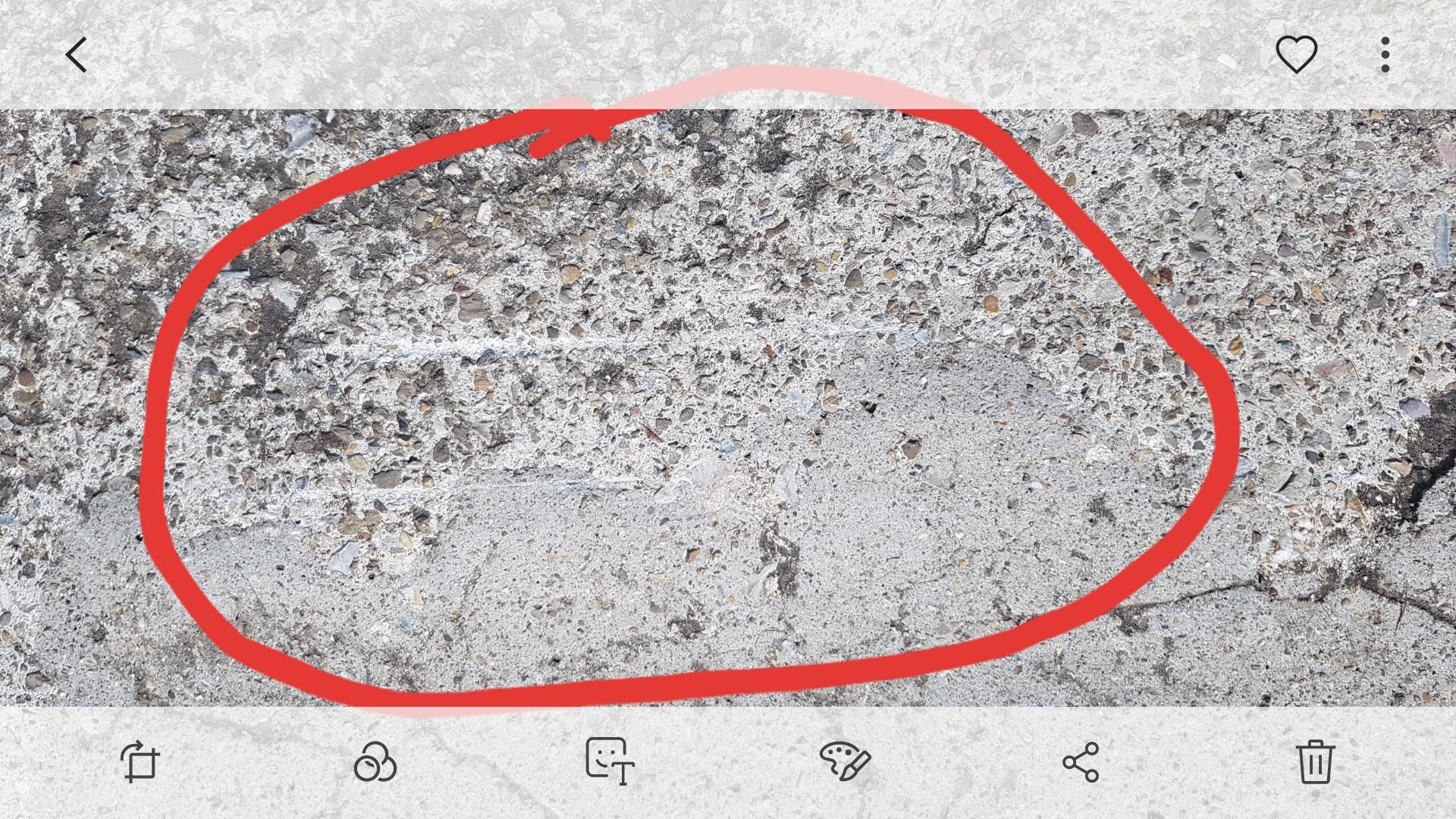

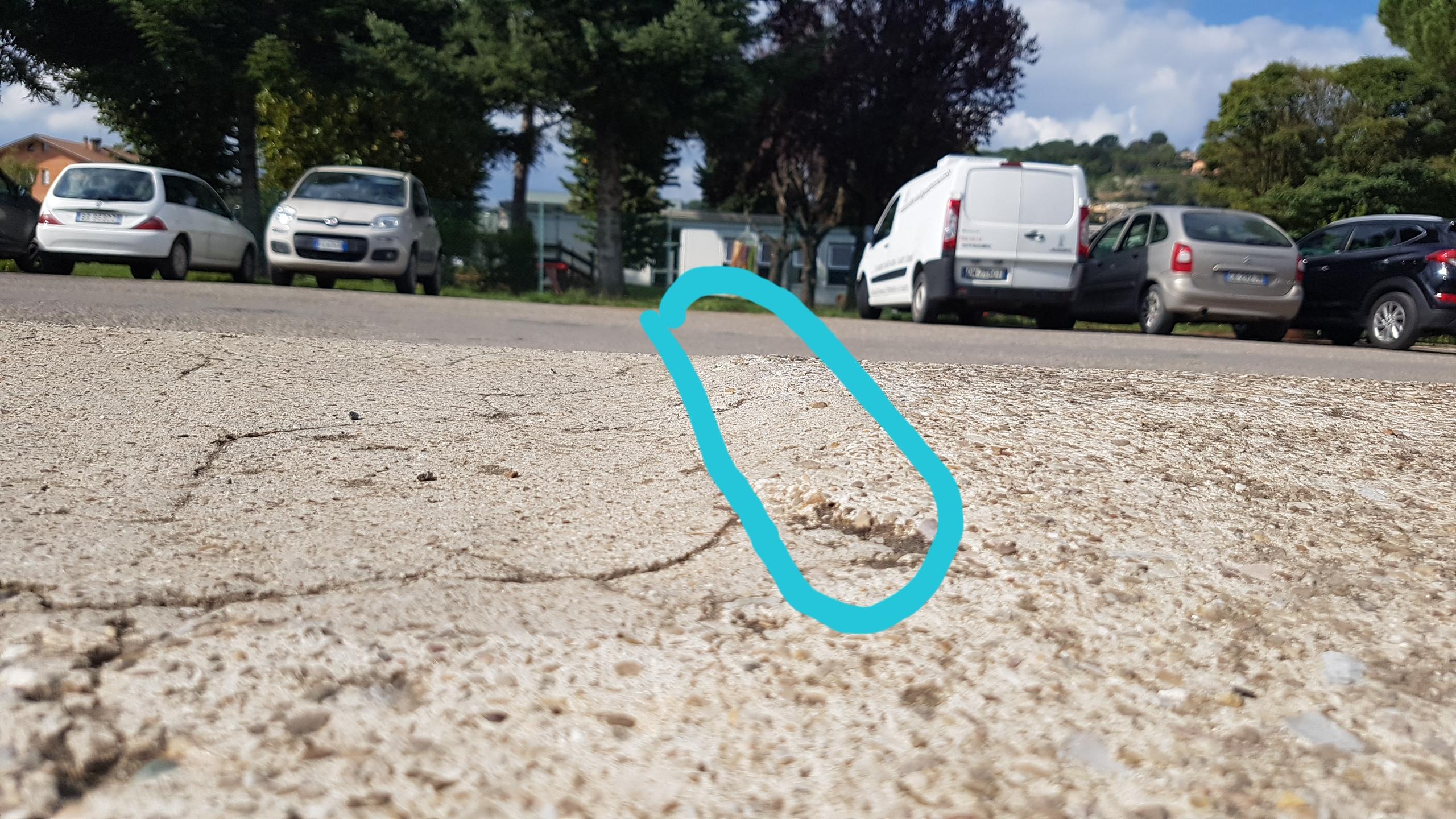

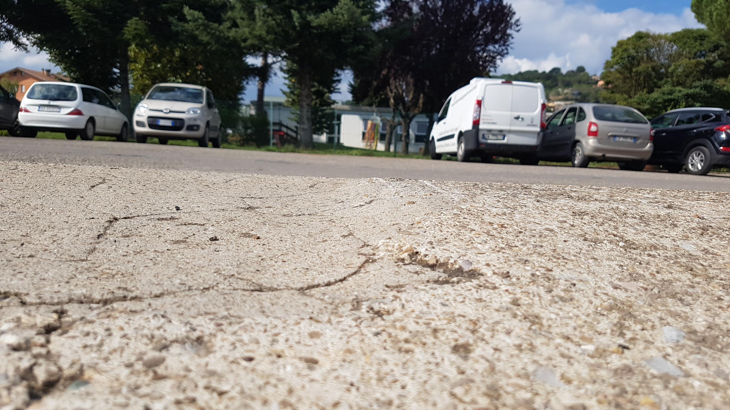

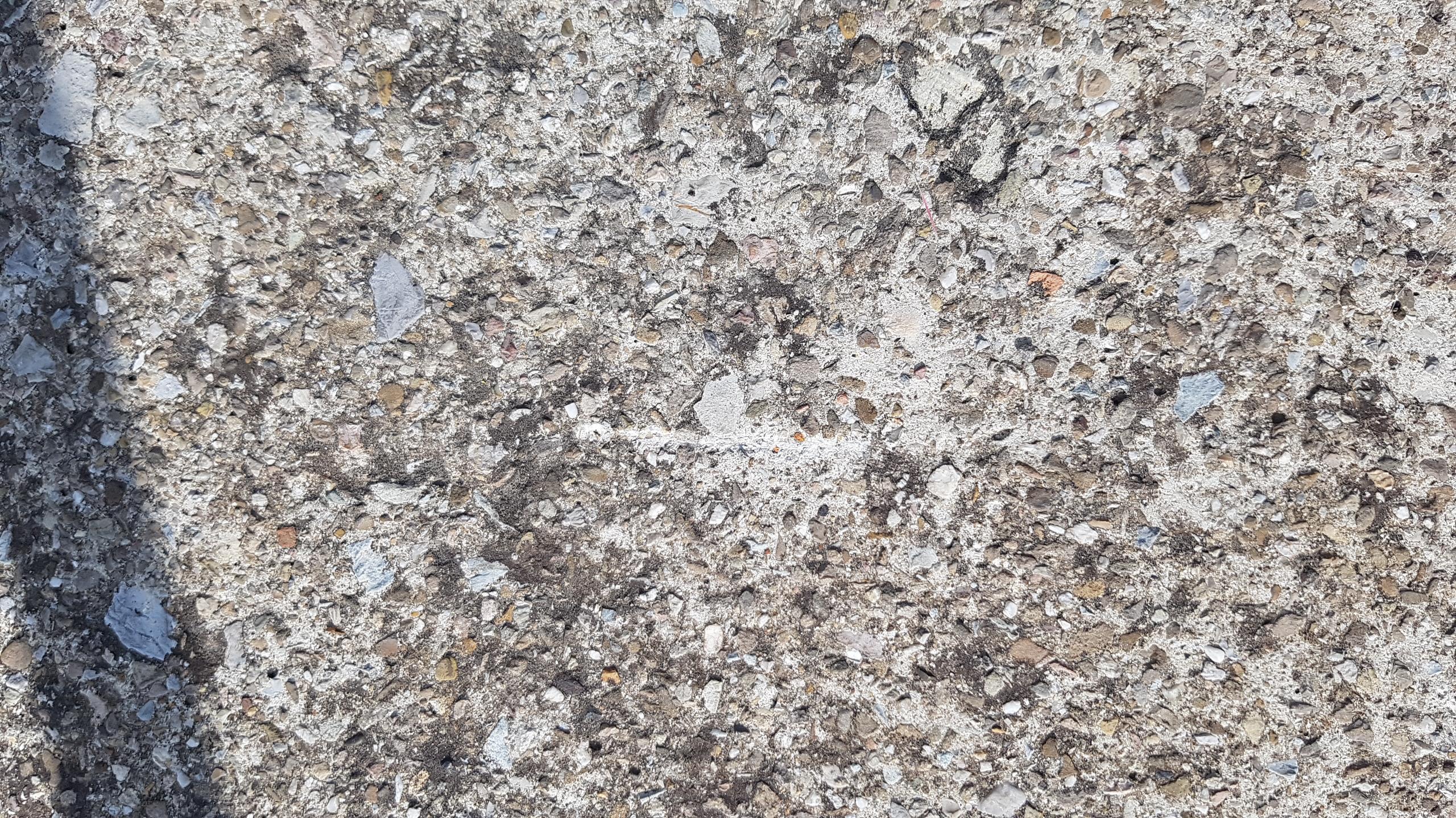

Ecco le foto. Ho cercato di farvi vedere meglio lo svaso centrale... E dove le povere minigonne della Giulia "soffrono"

Hai prelevato dei campioni di vernice da far analizzare? I testimoni cosa dicono? Sentito nulla quella sera?
Comunque a vedere le foto ti basta allargare lo svaso e stop. Poi non sottovalutare il fatto che a furia di toccare prima o poi si fa la sede e si risolve da solo ?

Non mi pare una grande soluzione...finisco le minigonne prima :D
oh che volete. Vi ho messo nella posizione di analizzare il tutto scientificamete :D

Io farei la prova a passare sopra allo svaso come ti ho suggerito prima di fare lavori
Altre in uso
1 ora fa, falconero79 scrive:
ricapitolando:
se passo sopra allo svaso  con 2 ruote e basta (quelle di un lato in pratica) ci passo sempre (è qullo che faccio ora)...e se sono solo a volte tocco a volte no.
Se passo preciso sopra lo svaso ...lo svaso "passa" sotto alla macchina in quanto la giulia è più larga = tocco
Con moglie e bagagli tocco praticamente sempre, qualsiasi cosa io faccia.
E anche per non toccare momenti è più complicato che trovare il punto G,perchè anche con due ruote sullo svaso a volte tocca.
Velocità 0,1 km\h...la giulia che beve come un'idrovora e bestemmia....io che aspetto solo lo "skreeeekkkk" per ricordare a nostro signore che c'ho la macchina nuova. Il tutto cercando di non dare una caprata al muro laterale...e non dare una caprata alle macchine\persone\moto\bici\cani che passano per strada (in quanto andando su di culo non c'è visibilità per il 70% dell'operazione)
