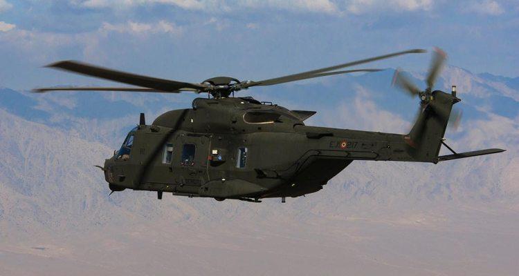

1 ora fa, Damynavy scrive:
Gli elicotteri sembrerebbero NH90.
b457e04f-ad7f-4601-a926-c9a3faf129e53.-nh-90-in-volo-nei-cieli-afgani.jpg.9697d89a231dd20e4b86f263fac09207.jpg Non ho idee sulla "missione"
Sì direi che fossero proprio uguali a questo, grazie!

12 ore fa, Damynavy scrive:
Questo si aggiusta da solo con l'instabilità in prossimità del suolo. Dove negli elicotteri non fly by wire per fare hovering senza schiantarsi i piloti devono "fare la polenta" con la barra del ciclico, questo fa tutto da solo e con una precisione allucinante. Quando ero in AW un giorno è arrivato un NH90, si è posizionato di fianco alla palazzina di Progettazione Base Elicotteri a Cascina Costa di Samarate, a tipo 10 m da terra, e per un'oretta abbondante è rimasto lì, perfettamente immobile. Uno spettacolo sconvolgente! Sopratutto se pensi a quanto costa un'ora di volo di quel coso... :D
