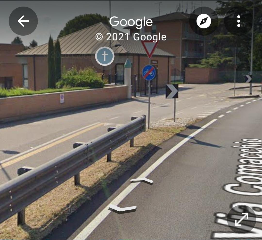

Piste ciclabili e incroci: quando hanno la precedenza?
Per completezza aggiungo anche quest'altro incrocio.
Quindi se sono una bicicletta e me ne sto sulla ciclabile, me ne sbatto del cartello triangolare, giusto? Ho la precedenza io e posso non fermarmi?
Oh mio Dio.
Sarcasmo ON: sì, in bici devi rispettare il "cartello triangolare" e anche i pedoni devono rispettare il "segnale rotondo rosso con una fascia bianca" e non possono camminare in quella direzione.
Sarcasmo OFF
I "cartelli" sono per le auto; l'attraversamento ciclopedonale è per far attraversare pedoni e ciclisti in sicurezza, OVVERO le auto devono fermarsi a lasciarli passare.
Ma davvero hai la patente?

Vabbè ragazzi, mi spiace aver sollevato la questione.
C'è chi non capisce la mia domanda, mi dà risposte ad altre cose poi con arroganza sciocca si permette di giudicare il mio livello di "patentato".
Probabilmente mi sono spiegato male quindi riformulo la domanda, precisando che non mi interessano casi generali tipo "tagliare la strada a uno da destra", mi interessava solo il mio incrocio specifico dove, scusate, ma non sto tagliando la strada a nessun autoveicolo che mi deve dare la precedenza quando svolto verso il senso unico.
Premetto che in generale è OVVIO che su un attraversamento pedonale o ciclabile i pedoni o le bici hanno la precedenza.
Aggiungo che in generale è OVVIO che se svolto a destra e taglio la strada a uno che mi arriva da destra devo dargli la precedenza.
MA......
Se percorrendo la ciclabile (in bicicletta, preciso) mi trovo appena prima di un incrocio con attraversamento ciclabile un cartello di stop o di dare la precedenza dove sta scritto nel codice della strada che il cartello è solo per autoveicolo?
E per giunta ho anche messo una foto di un incrocio dove il cartello è SOLO SULLA CICLABILE e non possono sopraggiungere veicoli da lì. Qui anche peggio.
Magari sta scritto, ma mi sfugge, per questo chiedo.
PS L'opinione di savio.79 non mi interessa.
Credo che chiederò ai vigili un chiarimento, ed eventualmente anche alla stradale
