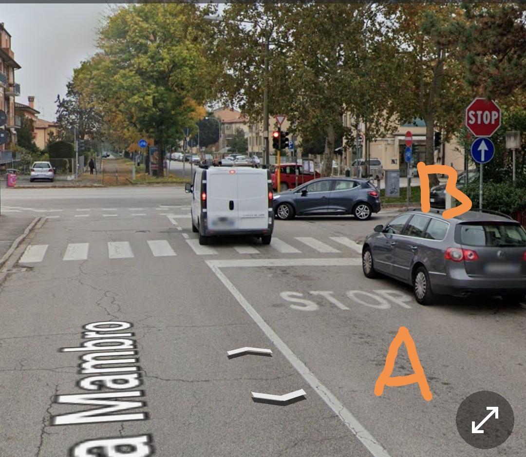

9 ore fa, mikisnow scrive:
Non c'entra con le bici, ma questo è il tipo di bestialità che non applicherei mai in un progetto, troppo antiintuitivo. La gente quando vede il verde va in tunnel vision, è già un rischio mettere una striscia pedonale 100 metri prima...
In ferrovia, in certe stazioni sfigate, una volta per risparmiare si usava un solo segnale di partenza comune a più binari e poi si applicavano altre regole per far capire a quale dei binari fosse riferito. Capitate più volte partenze contemporanee con conseguenti sportellate... :disp2:
In generale a me non piace tenere incroci non semaforizzati collegati ad altri che lo sono. Così come non mi piace cacciare uno Stop in mezzo ad una strada "naturalmente" principale sperando che venga rispettato... non posso forzare con la segnaletica un comportamento antiintuitivo, prima o poi qualcuno sbaglia male.
Ma poi quelli che escono dal controviale come diavolo fanno a vedere cosa gli sta arrivando dal resto dell'incrocio, che ce l'hanno alle spalle? :disp2: Qui o gli si mette una fase semaforica apposita, tipo qui, oppure come l'ho risolta in un'altra situazione simile: se ci sono troppe strade che convergono in un incrocio stupido, ne elimino qualcuna.
In questo caso sposto il semaforo dove qui in foto c'è lo stop, giro il senso unico del controviale, e chi deve uscire dal quartiere va per Fogazzaro - Capuana - Mambro, così vengono fuori da un incrocio più tranquillo.

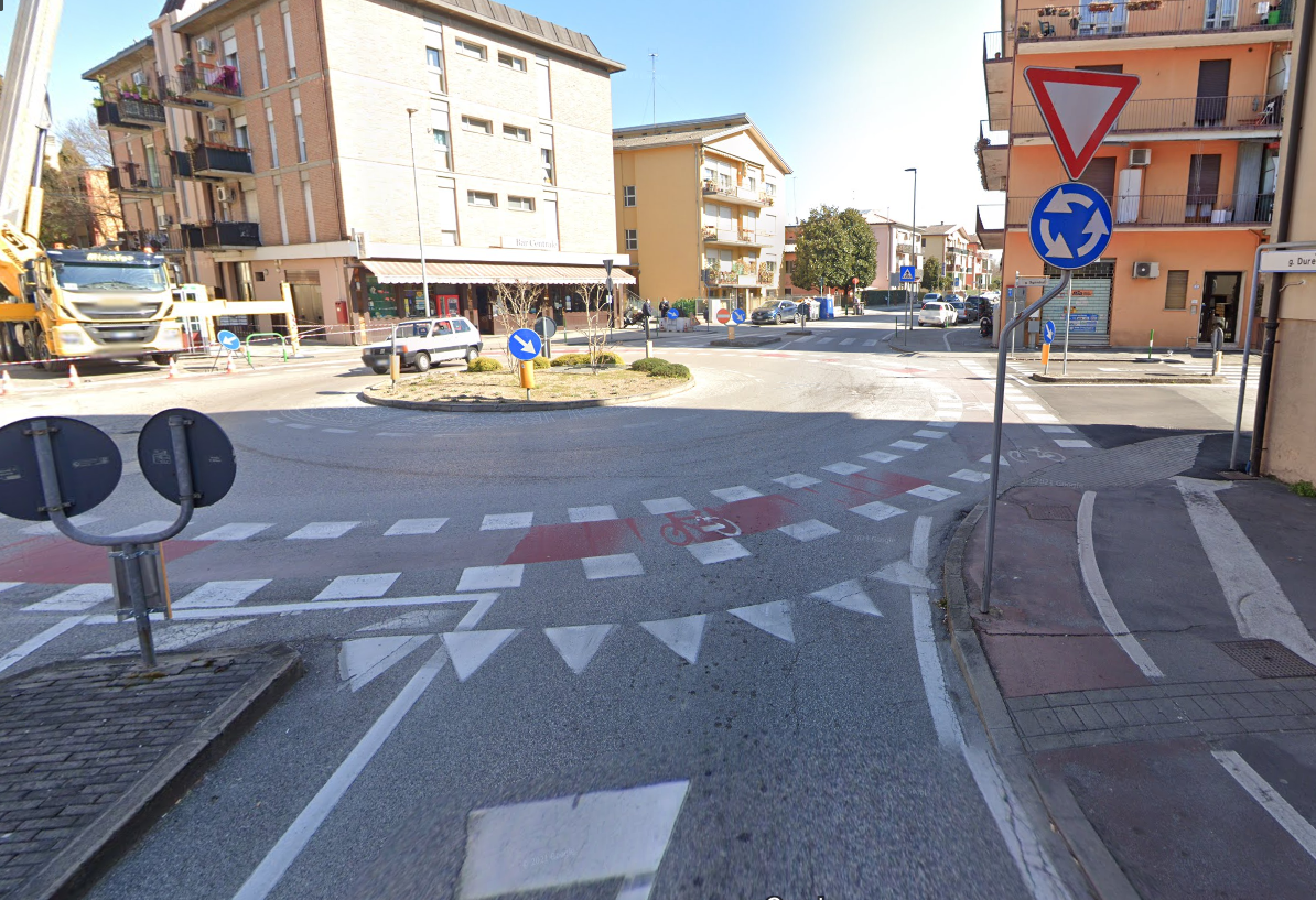

2 ore fa, mikisnow scrive:
Penso che il caso sui cui non si concorda, è se sia possibile mettere un dare la precedenza (con tanto di segnaletiche) in un attraversamento ciclopedonale.
La rotonda postata pagine fa da @Wilhem275 penso che esprima molto bene il concetto che sta dietro alla precedenza della ciclopedonale. (in questo caso ciclabile).
I mezzi a motore che escono dalla rotonda devono dare la precedenza sia ai velocipedi che circolano all'interno, sia a quelli che s'immettono. I pedoni atteaversano sulle strisce pedonali.
