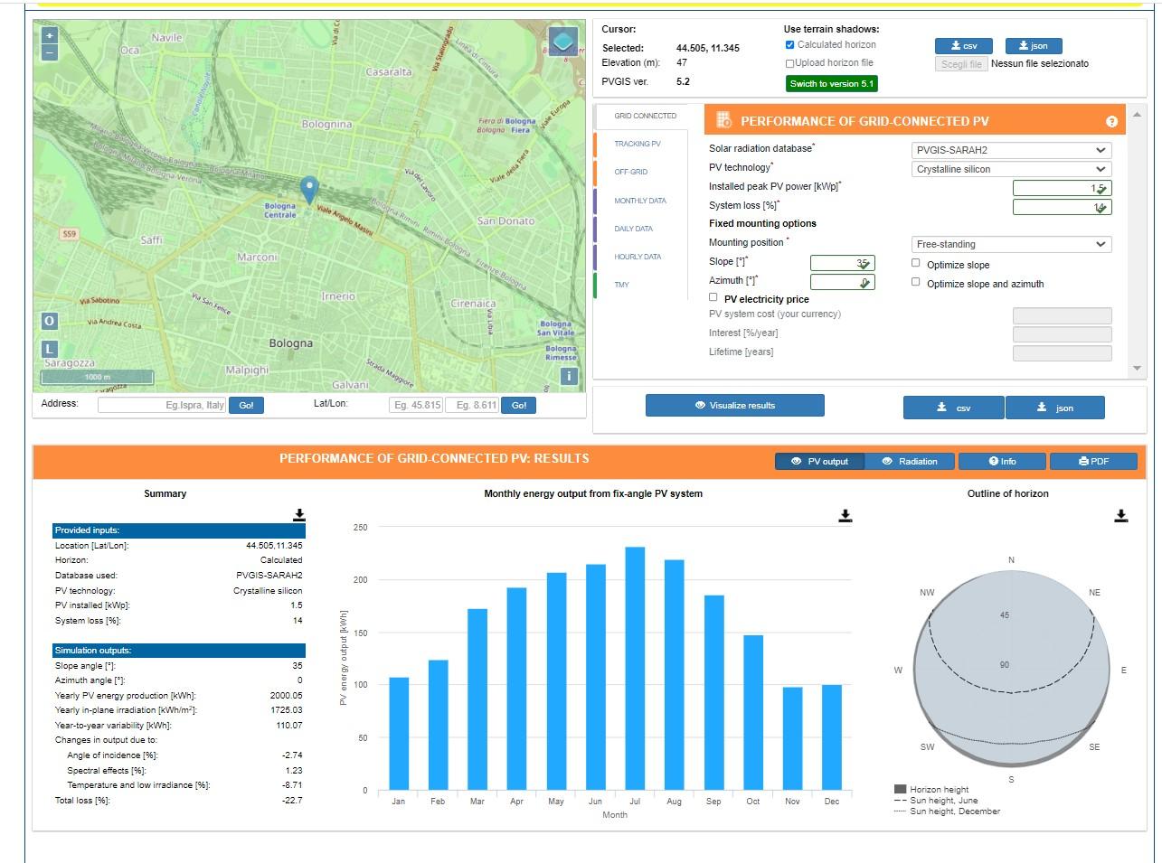

Impianto FV a Bologna centro Italia = 1,5 kW di picco
Produzione annua = 2000 kWh (compensa l'80% dopo 25 anni).

Necessario uno scambio sul posto per compensare il picco min della produzione invernale, 100, rispetto al picco estivo, 225.

Ma c'è anche come alleviare il problema, guardando il grafico della produzione: aumentare del 50% l'impianto dimensionato al minimo per la produzione annua porta il costo di 25 anni (almeno) di alimentazione gratis della EV, a, diciamo, 2300 eur + istallazione, decisamente una stupidaggine in termini economici, e una riduzione consistente nelle esigenze di stoccaggio.
