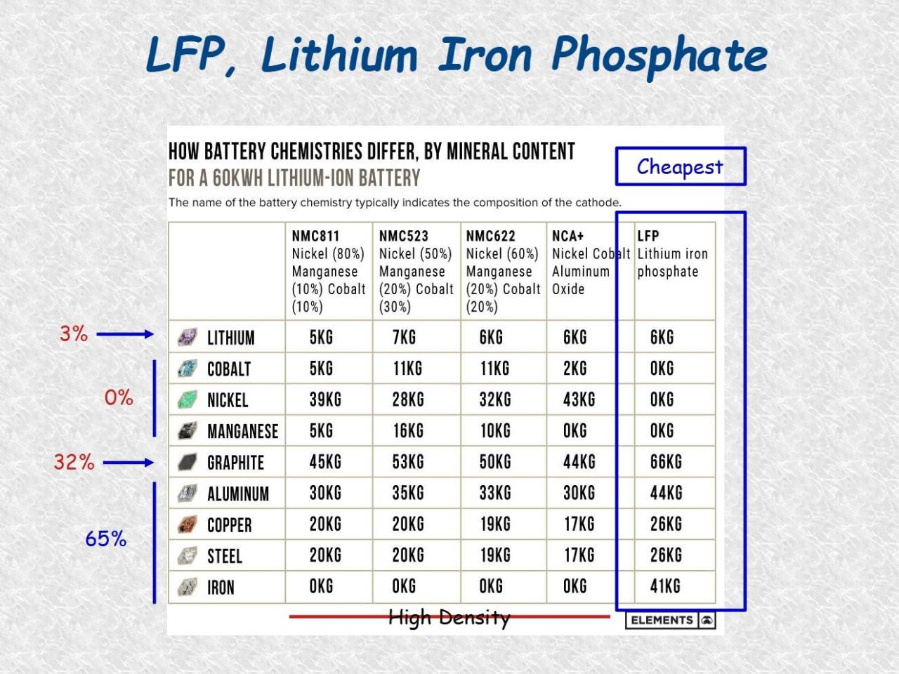

Una risposta più diretta alla tua domanda è che siamo pienamente in transizione e non a tecnologie consolidate. Il che significa che i materiali che hai citato (e anche altri che non hai citato, come l'importante Nickel), non sono già più di interesse sia per il presente che per il futuro.
Ho postato in qusto thread (da una mia lecture sul topico) una slide:
Le LFP in pochi anni hanno commercialmente eguagliato le batterie NCA-NMC e continuano la loro ascesa e troverai che già le batterie di casa o per i grossi accumuli dei FV sono solo LFP ad essere in vendita. E tutti i produttori di auto le hanno già adottate o stanno facendo la fila (MB, VW, etc...) perchè qualcuno gliele produca.

Ovvero, l'ottimizzazione dei progetti (efficienza auto, motori, etc..) insieme ai miglioramenti di densità delle batterie (peso e ingombro) rendono possibile quello che forzava a batterie con materiali problematici. E si continua ad andare avanti.
E non è minimamente finita perchè CATL non ha ancora consegnato le LMFP, un'evoluzione prodigiosa delle LFP. Quindi niente Nickel, manganese, cobalto. Per dire.
Ma tutto ciò è già roba vecchia. Il futuro prossimo è già qui. Le batterie al sodio, e via anche il Litio, sono in furioso inizio produttivo. A marzo è iniziata la vendita della prima auto cinese con batterie al sodio, che piu economico e non inquinante non c'è. Ma non le hanno certo fatte apposta per le auto, il business sono le reti.

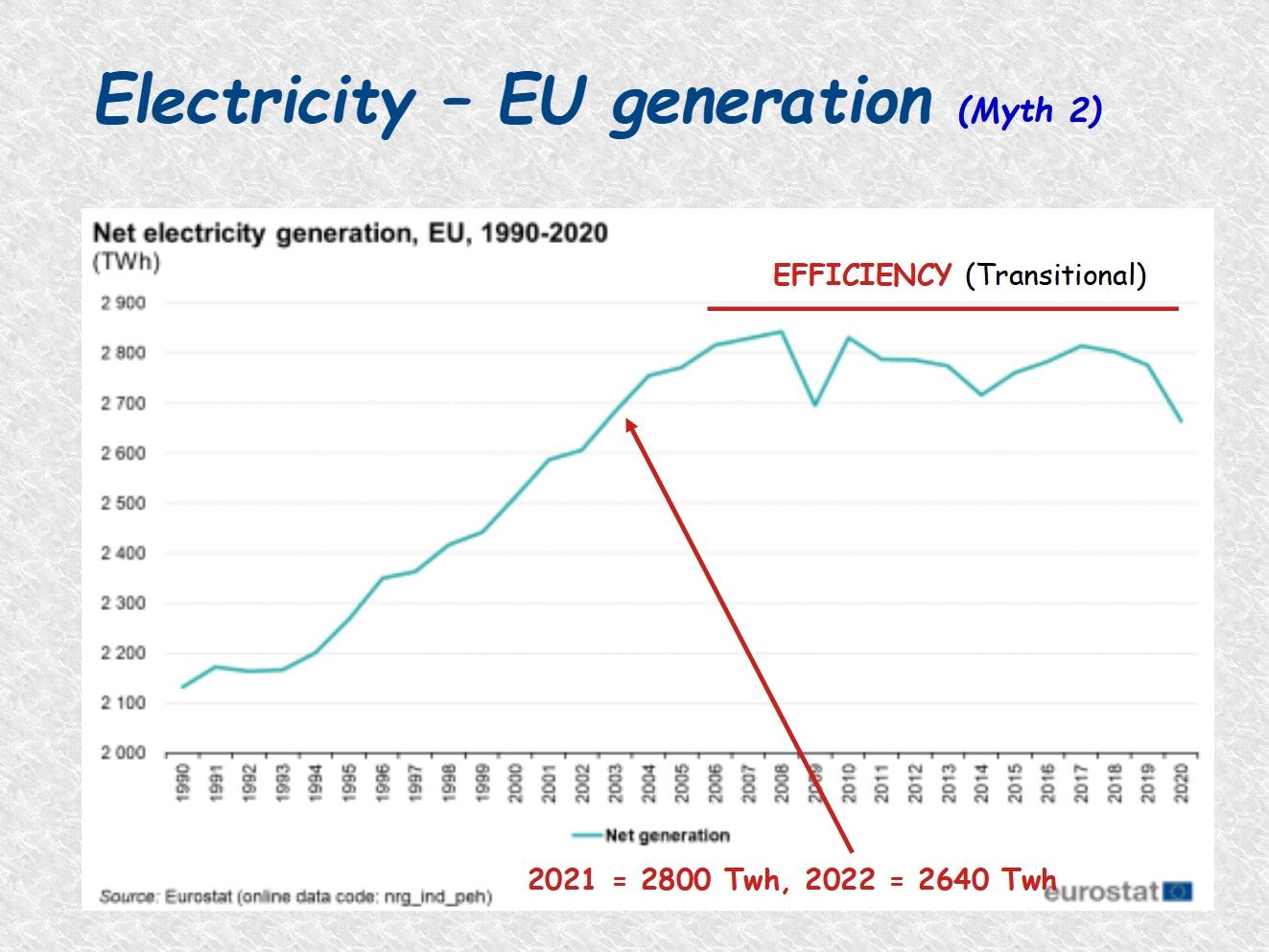

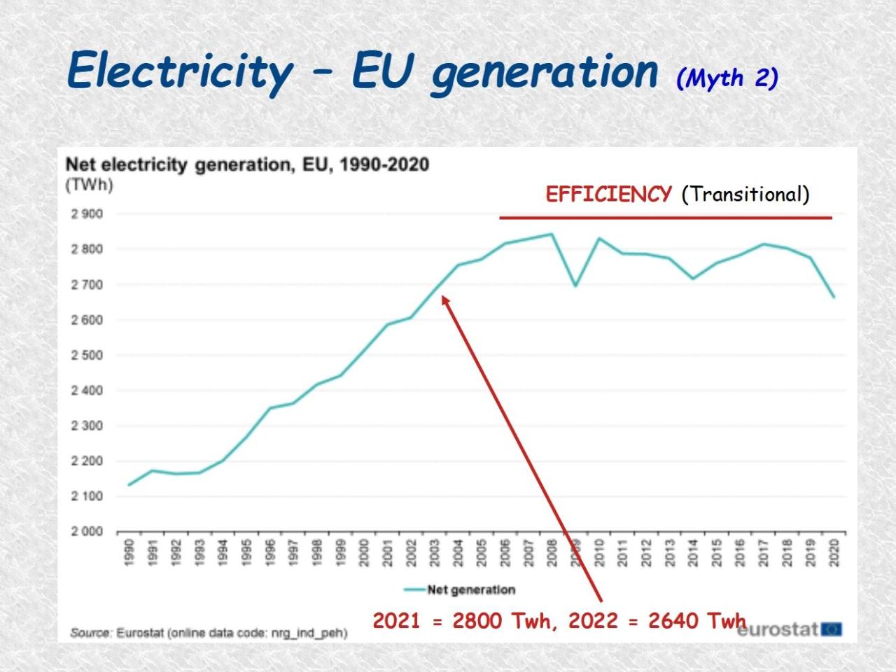

Visto che per l'anno 2023 è in arrivo il dato di consumo elettrico EU e navighiamo verso il dato di 21 anni fa, i consumi 2002, circa 2600 TWh.
https://www.qualenergia.it/articoli/rinnovabili-copriranno-tutto-aumento-domanda-elettrica-2023-2024/
Colgo quindi l'occasione per un'altra mia slide da mia lecture, per i profeti di sventura sugli insostenibili consumi in salita verticale dovuti alla Rivoluzione Elettrica (non solo auto).
Le vendite di BEV e PHEV sono in salita da anni e nel 2023 primo semestre in EU il 15% delle auto vendute sono BEV.
Ma non è certo tutto lì che è stato elettrificato: diffusione estrema di climatizzatori, pompe di calore, etc...
Dovremmo vedere già da anni i segni di collasso delle reti e produzioni. Invece no.
I consumi elettrici EU sono fermi da oltre 20 anni.
Quale dettaglio ci siamo dimenticati: l'efficientamento delle utenze. E non certo per motivi ecologici, ma di soldi e per sviluppare utenze sempre più potenti (pensate solo ai consumi dei chip di qualsiasi cosa) e performanti, ma che non dessero problemi di dispersioni termiche o consumi eccessivi tecnicamente non sostenibili.
