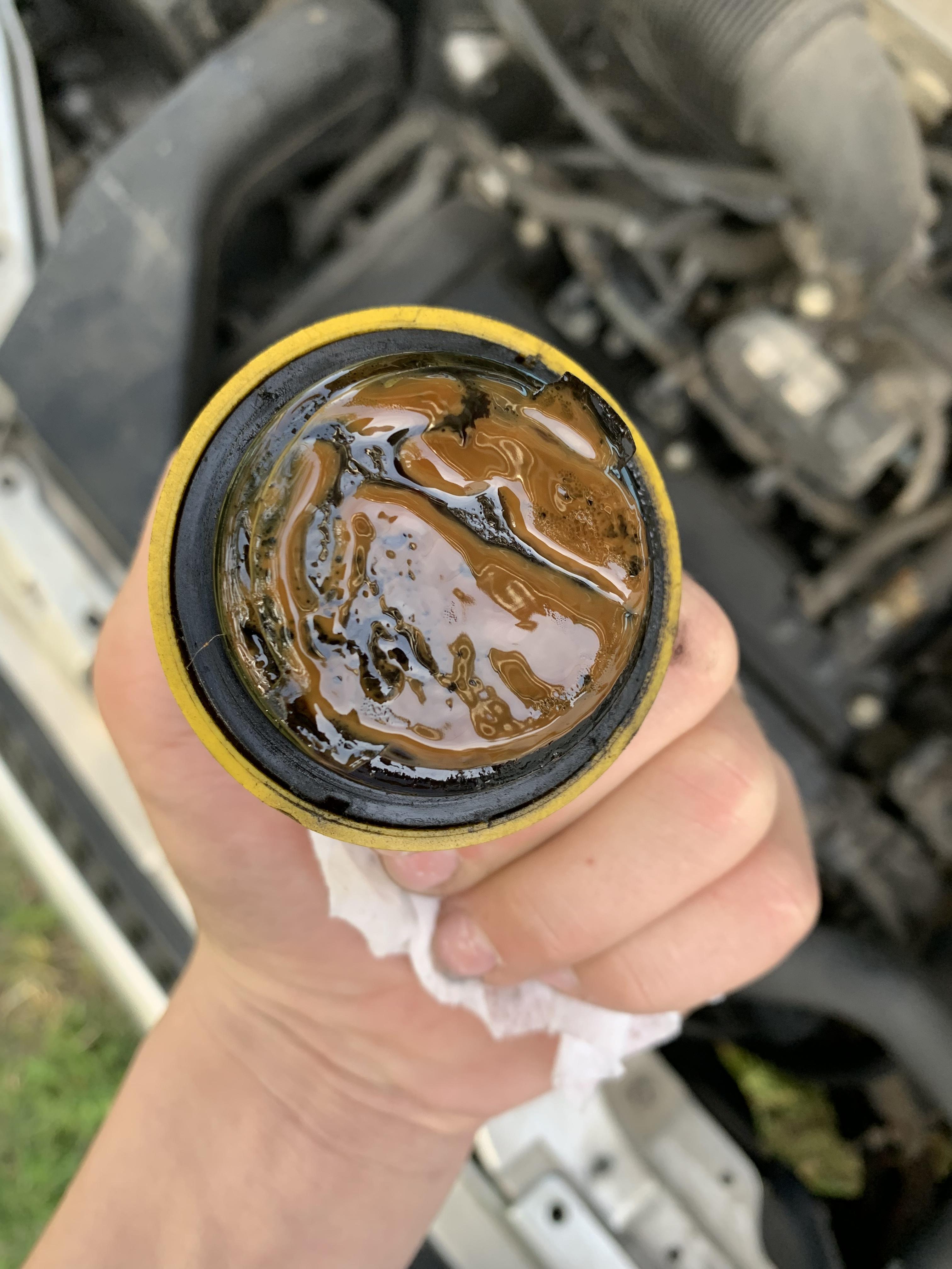

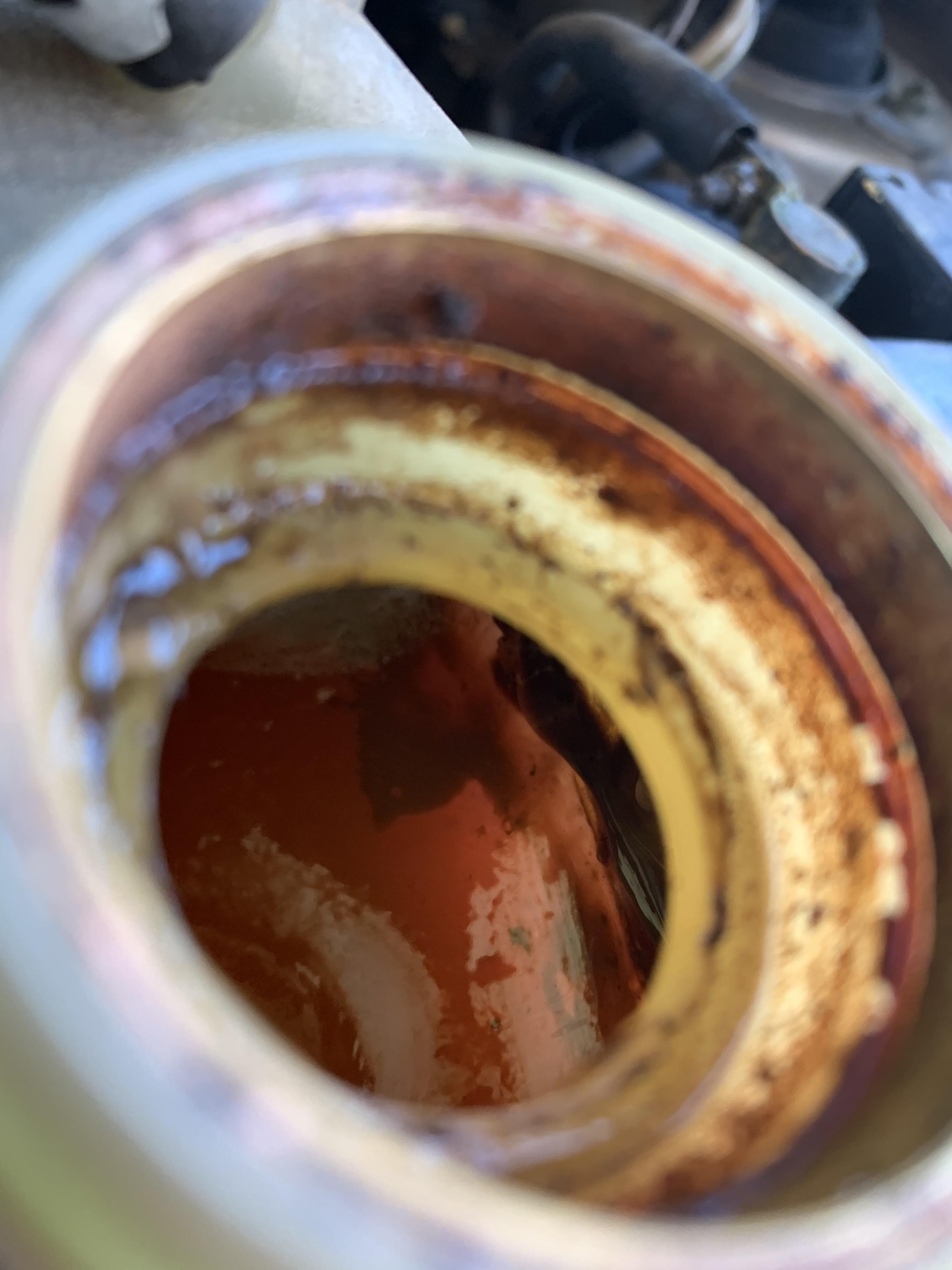

Sul collo della vaschetta c’era una marmellata di color giallo, mi sono informato ed era la conseguenza di quando l’olio caldo e l’acqua si uniscono.
Notai questa sostanza anche sotto il tappo dove si rabbocca l’olio motore.588DDAD3-C169-458B-A7EE-B5657C721B6A.thumb.jpeg.77e3be5904fc65888d7ac2a517a1d208.jpeg

Prima di andare immediatamente dal meccanico, rabboccai l’acqua, pulì il tappo dove si rabbocca l’olio e feci dei km.
Ho notato che il tappo, dopo averlo pulito 2-3 volte quando notavo che era sporco, non si sporco più.
C’è sembra come se quel problema non era più presente, ma l’acqua continua lo stesso a calare, e nella vaschetta del radiatore c’è sempre una sostanza oleosa.
Dopo 40-50 km, il tappo dell’olio non si è sporcato, ma quello dell’acqua si, continua lo stesso a calare il livello.

Non riesco a capire, all’inizio il tappo si sporcava subito, dopo 30-40 km, ora invece a distanza di 100 km, il tappo non si sporca più, ma soltanto l’acqua del radiatore sparisce e la vaschetta ha questa sostanza oleosa, simile a una gelatina.

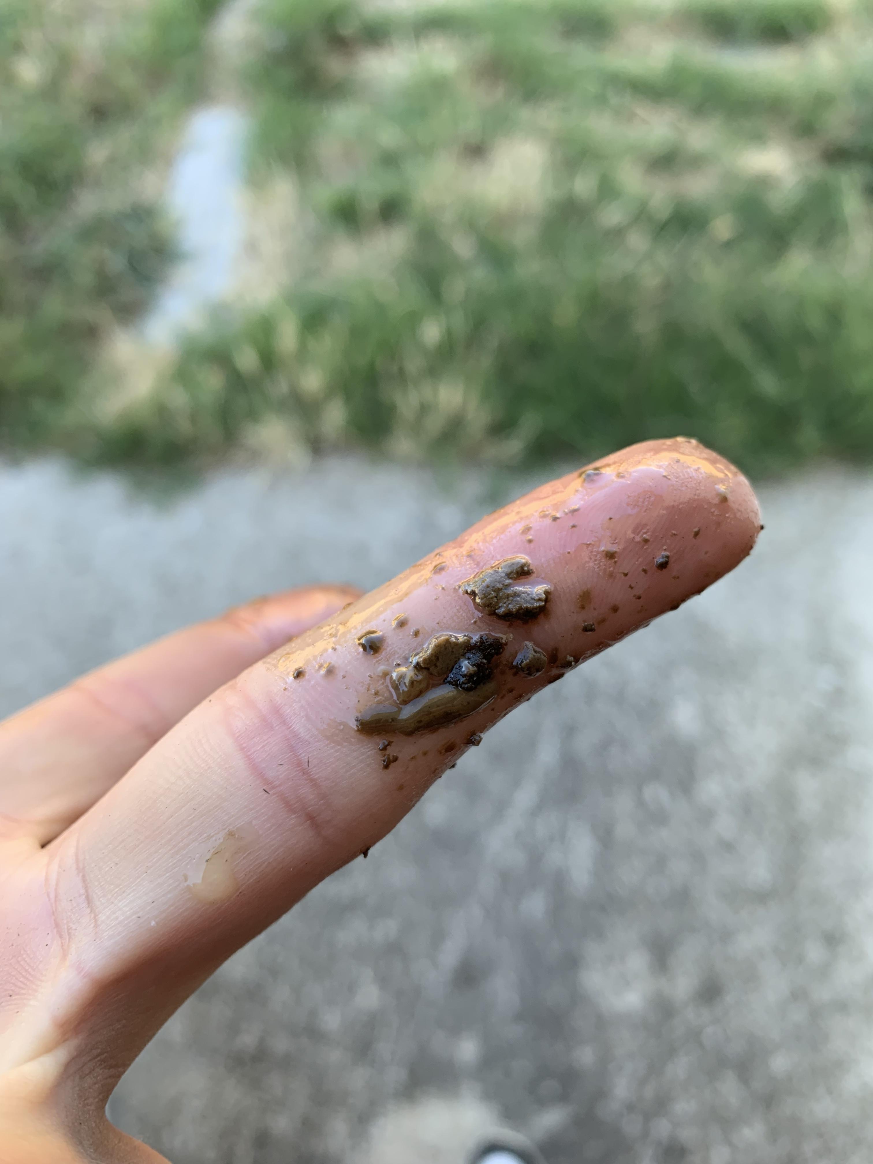

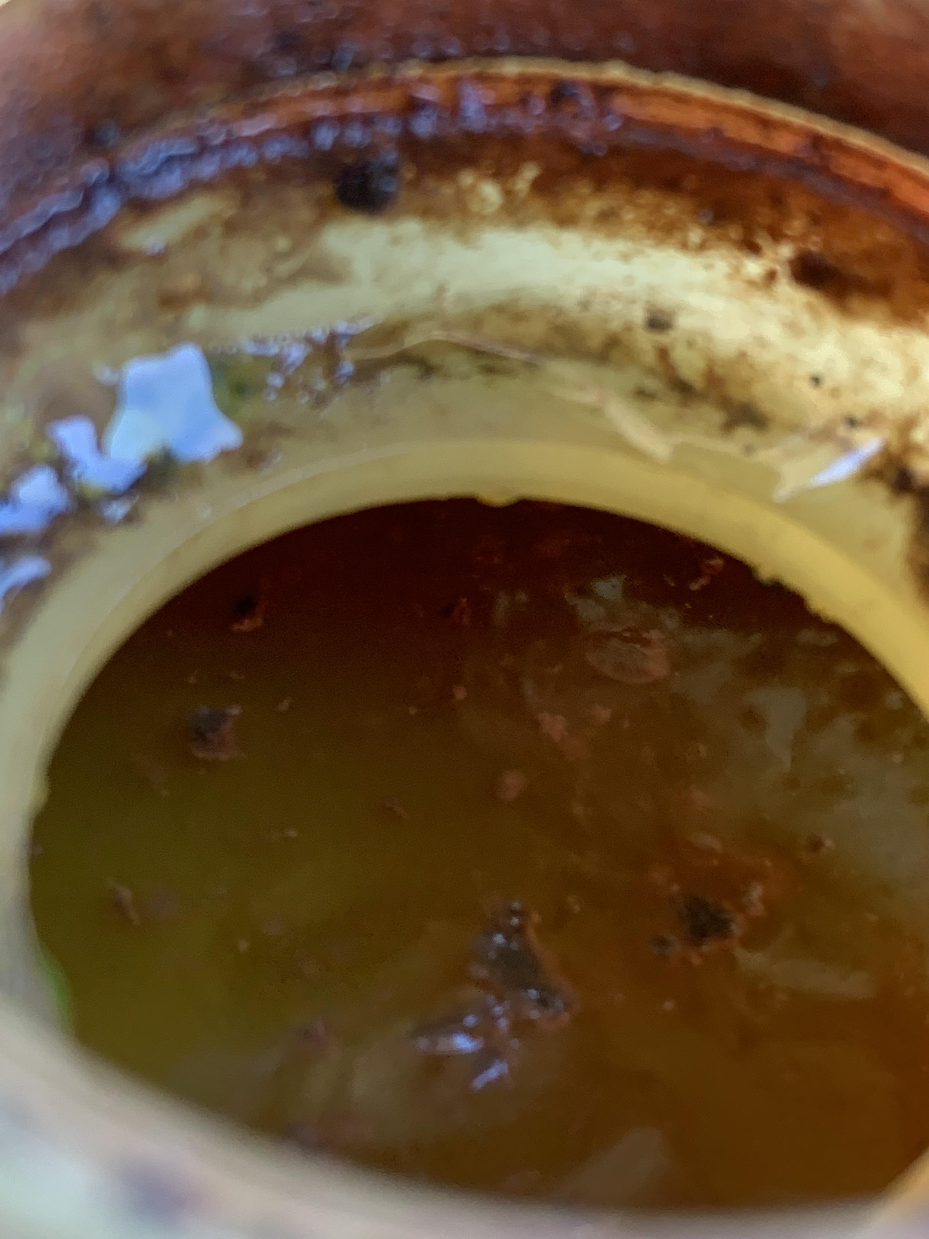

Lo sfiato c’è… ma ho notato che il tappo dell’olio non si sporca, ma nella vaschetta ho notato ciò: a me sembra più che olio, residui di qualche tubo mangiato…
Ho notato anche che quando l’auto è accesa si crea una pantana d’acqua (credo sia il liquido radiatore)…
