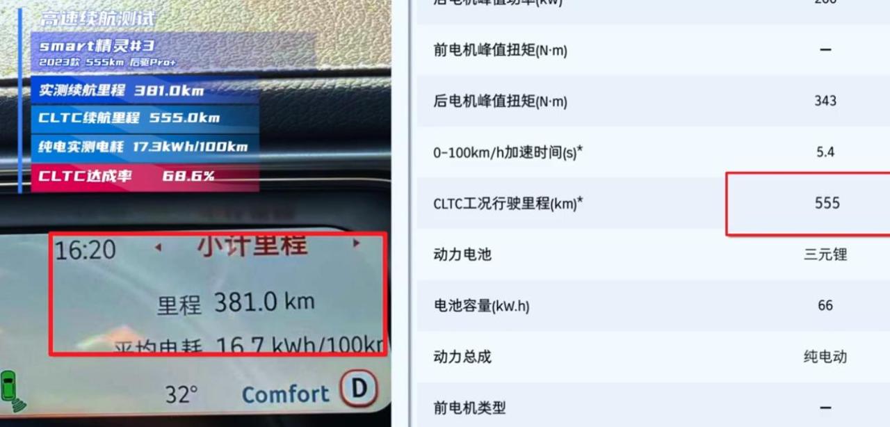

Prova strumentale e comparativa molto completa fatta dai cinesi, per fortuna ci sono i dati numerici ed i sottotitoli in inglese.
Accelerazione
Frenata
Velocità passaggio test dell’Alce
Consumo e autonomia reale

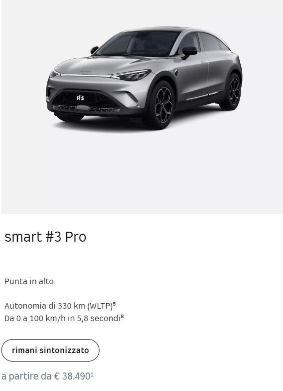

Come la Smart #1 anche la #3 sarà disponibile con batteria LFP da 50 kWh ad un prezzo notevolmente inferiore rispetto alla versione con batteria NMC da 66 kWh di pari allestimento.
La versione Pro della #3 è annunciata anche sul sito italiano di Smart sebbene ancora non siano noti i prezzi, mentre sul sito tedesco compare già il prezzo di 38.490 € ovvero 5 k in meno della Pro+ con batteria da 66 kWh.
Con incentivi e rottamazione mi porterei a casa con 33.490 € una dotazione più completa della EX30 di pari motorizzazione e batteria.

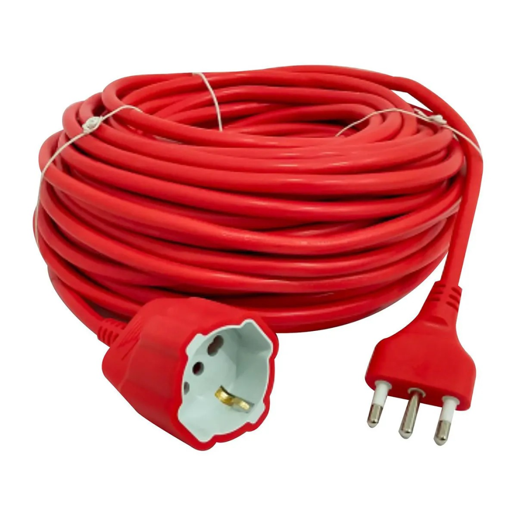

Compresa nel prezzo la comoda prolunga in tinta:
Mannaggia ne ho già una uguale per il decespugliatore elettrico 😂
