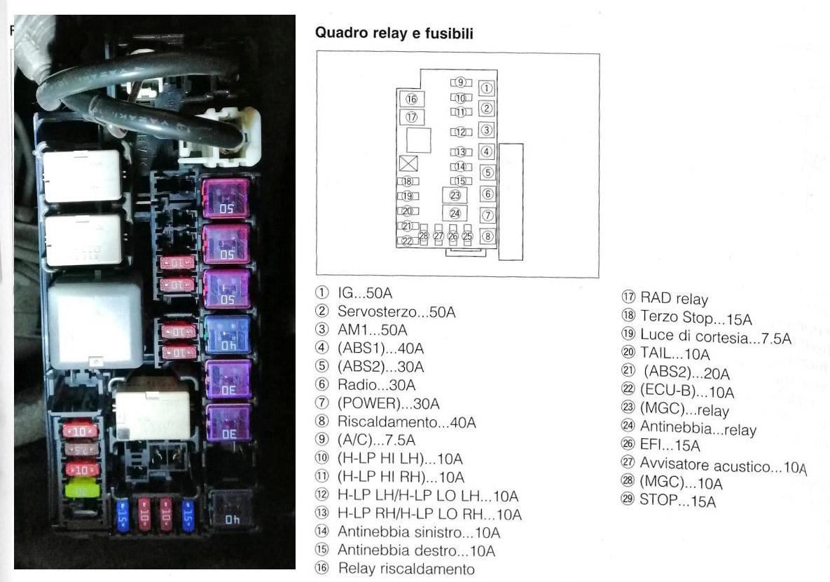

i fusibili ovviamente ci sono e se guardi gli schemi vedi che corrispondono posizione e amperaggi.
quelli per le luci abbaglianti/anabbaglianti sono in posizione 12 e 13 (indicare a libretto come HL-P ecc) e sono da 10A, correttamente. ci sono altre due posizioni (vuote) per i fari in 10 e 11, probabilmente per fari diversi dai tuoi con altra configurazione di lampade.
le luci di retromarcia stanno alla posizione 20, sempre da 10A, indicata a libretto come TAIL (coda): probabilmente è un fusibile unico per tutte le luci di coda a parte stop e retronebbia. è di certo quello il fusibile che ti è stato sostituito.
mettendo a fianco foto e schema mi pare che solo alla posizione 18 ci sia un "errore" con fusibile da 10A anziché da 15A:
IMG_20231127_0003_NEW.thumb.jpg.401cb2005f740ca22f3ea33931e5e80c.jpg.2bbfeffe55f3d1540af7bdf02246ddfe.jpg

La pos. 9 (A/C da soli 7.5 A non può essere l'aria condizionata perché c'é un compressore che assorbe parecchio) come vedi nella foto è vuota ma l'aria condizionata nella mia auto c'é.
Il fusibile 25 c'é sia nella foto che nello schema, ma manca nell'elenco fusibili.
Il fusibile che mi hanno cambiato e che non ho capito quale sia comandava luci di posizione ant./post., luci targa e il cicalino che suona quando si apre la portiera con le luci accese.
Come vedi nella foto il relé 24 antinebbia non c'é, quindi a cosa servono i fusibili 14 e 15?

"a parte" che pensavo di fare una cosa gentile, quindi magari abbassiamo un poco i toni :)
HL-P sta per headlamp e le sigle seguenti indicano il tipo di luce. poi trovi LH e RH che indicano sinistra/destra... abbastanza intuitivo (in rete comunque trovi tutte le indicazioni).
la posizione 9 può benissimo essere un fusibile in più sul sistema AC, magari per un altro allestimento. c'è in 8 un fusibile da 40A per riscaldamento che probabilmente serve anche il condizionatore. e no, dubito che in Toyota siano così bolliti da non aver messo un fusibile sull'impianto AC.
per il fusibile 25 se vedi c'è un errore di stampa: in elenco hanno saltato il 25 ma c'è il 29 in più. è un refuso, gli ultimi 4 sono tutti scalati di un numero.
questione antinebbia: occhio che "antinebbia" posso essere le luci posteriori (retronebbia), per cui in inglese non c'è termine specifico e quindi la traduzione potrebbe essere fuorviante. se vedi l'altra scatola fusibili c'è una posizione per antinebbia (3) da 20A. quella probabilmente è quella dei fendinebbia anteriori.

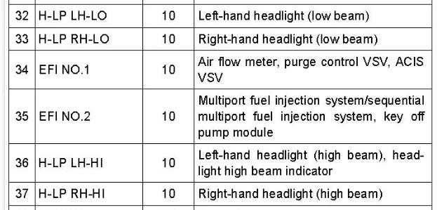

In rete ho trovato questa tabella, che conferma ciò che dici:
