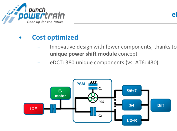

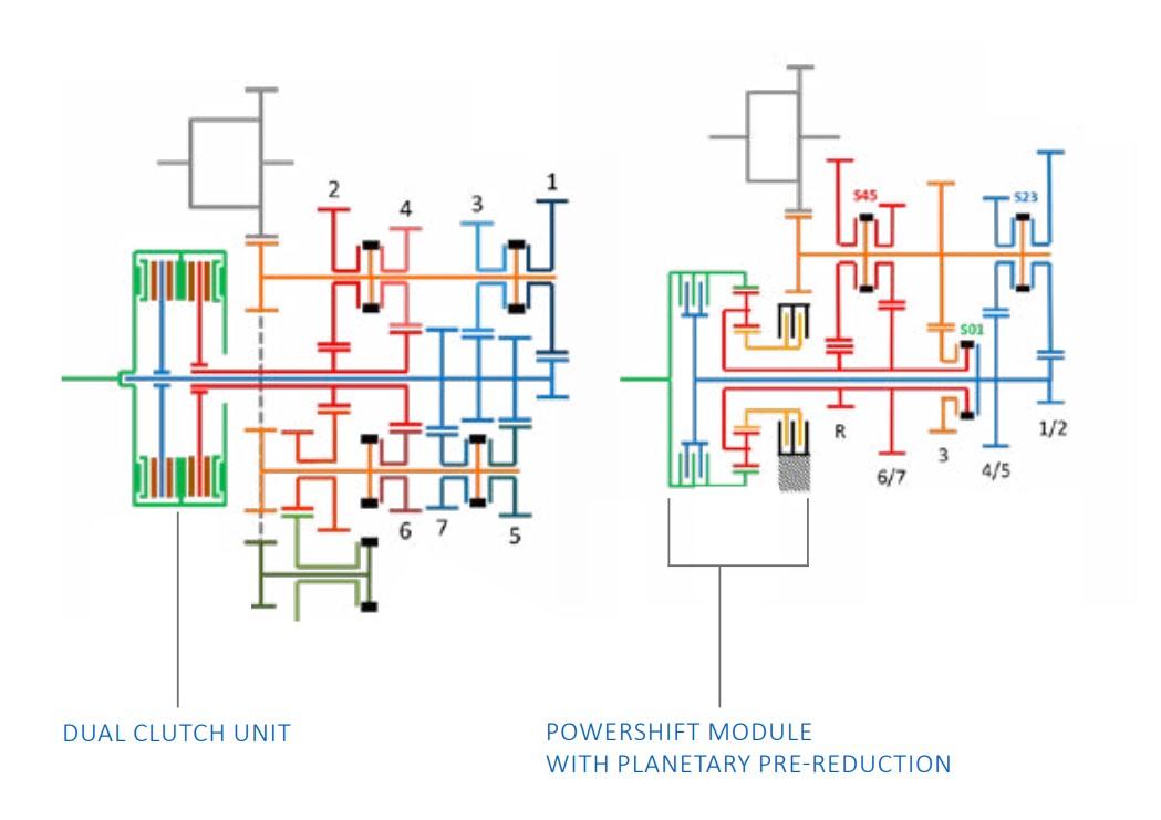

No, a sinistra un doppia frizione, a destra questo Punch che non c'entra nulla con il funzionamento dei cambi doppia frizione tradizionali:
Sicuro che sia corretto quello schema?
Sul sito del produttore parlano di 3 frizioni: due per le marce e una per scollegare il termico

Ho trovato: l'immagine che hai postato tu è del VECCHIO cambio Punch DT1:
https://cti-symposium.world/flexible-fleet-hybridization-with-native-hybrid-dct-range/
Il DT2 (o e-DCT con nome scelto da Stellantis) è doppia frizione come dico io. In realtà, pure guardando lo schema che hai postato si vede che c'è una seconda frizione (in nero e giallo) ed è collegata al set di ingranaggi epicicloidali: è nella parte destra del pezzo indicato come "powershift module with planetari pre-reduction"

Il DT2 ha lo stesso principio del DT1, con aggiunta del motore elettrico.
Non cambia nulla nel principio di funzionamento, che è quello del DT1, ovvero solo 2 alberi (contro i 3 del tradizionale doppia frizione), e solo ingranaggi per 4 rapporti reali, contro i 7 rapporti di un tradizionale doppia frizione.
La seconda frizione nel DT Punch è usata per switchare il riduttore epicicloidale, da li il trucco di chiamarlo doppia frizione facendo assonanza con i doppia frizione tradizionali, rispetto ai quali non ha nulla in comune.
