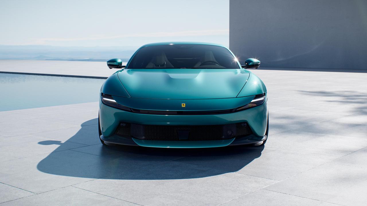

Ferrari Amalfi 2026
FerrariNew_green_16_9_HERO_1_10aea8e7-6bcb-4fa2-9456-33f89dbdab2c.thumb.jpg.6d550877e9c54cc253cf8bd7dacad810.jpgFerrariNew_green_16_9_HERO_3_6ee7e7da-781b-418c-acc8-fa596676663b.thumb.jpg.98095502cd43fd5d4d2c68713797037b.jpgFerrariNew_green_16_9_HERO_5_904aba68-f692-4707-8558-6b8fa1b119cc.thumb.jpg.0308910c0bdc87beb40497a133d603c0.jpgNewFerrari_green_16_9__6_b343c5e4-625a-437c-8a73-f80b62f4ddb8.thumb.jpg.d0a414f7b0d9be042eac4b82840b3e80.jpgNewFerrari_green_16_9__7_02957b20-10dc-470d-909a-b0a33a129399.thumb.jpg.f739ac7e70085c6bd98d0ec179b16d8e.jpgFerrariNew_white_16_9_HERO__4_6570b9bd-8aa2-48de-8e8d-9db929846cbc.thumb.jpg.dbebca49621b0010dbba1ffe474696d7.jpg

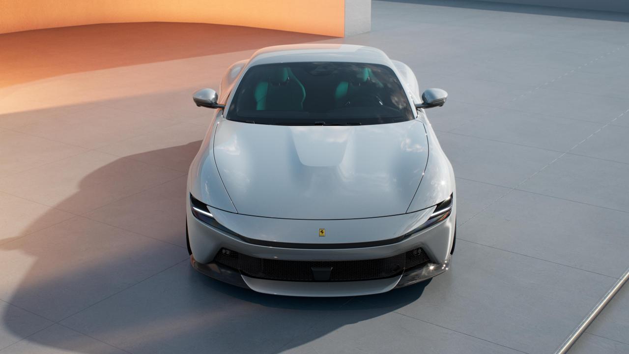

NewFerrari_white_16_9__8_00410ba2-03e7-4611-abaa-954e42038a45.thumb.jpg.fd7fef968e2304fc12cac776c8ea3ca9.jpg

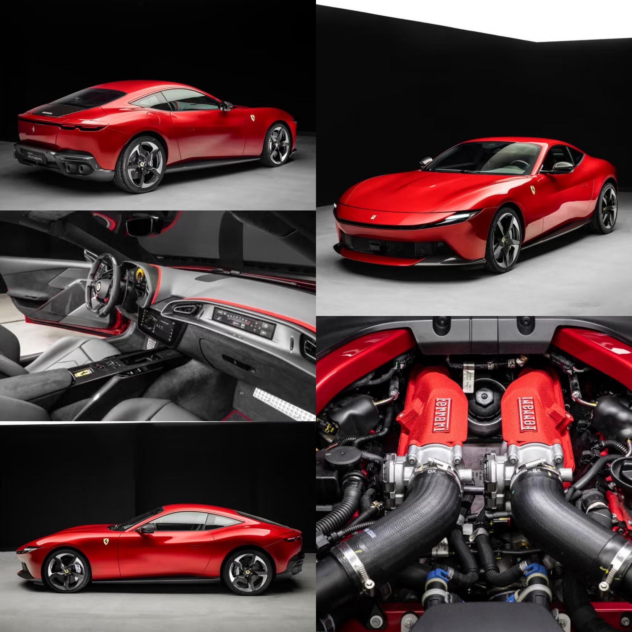

Il motore della Ferrari Amalfi rappresenta l’ultima evoluzione del V8 biturbo da 3.855 cm³ della famiglia F154, una delle più premiate nella storia recente dell’automobilismo. In questa configurazione, il propulsore è stato ottimizzato per raggiungere una potenza massima di 640 cv a 7.500 giri/min, con una potenza specifica di 166 cv/l e un limitatore portato a 7600 giri/min, così da sfruttare appieno la curva di potenza continua e crescente.
L’incremento prestazionale è stato ottenuto attraverso un sistema di gestione della sovralimentazione evoluto, che consente il controllo indipendente della velocità di rotazione dei due turbocompressori con una calibrazione dedicata e un innalzamento del regime massimo dei turbo fino a 171.000 giri/min.. Tale approccio ha migliorato la reattività dell’acceleratore e la precisione nella gestione della pressione di sovralimentazione, anche grazie all’introduzione di sensori di pressione dedicati per ciascuna bancata. La nuova centralina motore, già adottata su modelli come 296 GTB, Ferrari Purosangue e Ferrari 12Cilindri, ha permesso di sfruttare al massimo il potenziale del propulsore.
In parallelo, si è lavorato sulla riduzione delle masse: nuovi assi a camme alleggeriti (-1,3 kg) e un basamento riprogettato con lavorazioni meccaniche di precisione hanno consentito di eliminare materiale non strutturale, risparmiando circa un chilogrammo. Per la prima volta su un motore Ferrari è stato inoltre introdotto un olio a bassa viscosità che riduce del 30% la resistenza a freddo rispetto al precedente, migliorando l’efficienza nei cicli di warm-up.
La risposta del motore agli input dell’acceleratore è sempre più rapida grazie a una serie di soluzioni tecniche avanzate: albero a gomiti piatto, turbina compatta a bassa inerzia, tecnologia twin-scroll per la gestione separata dei gas di scarico e collettore a fuso singolo con condotti di uguale lunghezza. Tali elementi concorrono a una sensazione di erogazione continua e progressiva, con una curva di coppia modellata per offrire maggiore spinta ai medi e alti regimi in tutte le marce.
Il cambio a doppia frizione in bagno d’olio a otto rapporti, che ha fatto il suo ingresso in gamma con la SF90 Stradale ricevendo unanimi apprezzamenti, ha visto una ottimizzazione delle sue strategie di gestione grazie a una centralina più potente e a una maggiore integrazione con il software motore, migliorando la fluidità e la rapidità delle cambiate.
L’efficienza complessiva del gruppo motopropulsore beneficia di soluzioni come la configurazione a carter secco del cambio, l’impiego di una coppia conica a basso attrito e strategie di gestione della coppia delle frizioni che rendono estremamente fluida la marcia urbana, soprattutto nelle fasi di Start&Stop.
Anche il sound ha ricevuto un’attenzione particolare: è stato infatti sviluppato un nuovo layout di silenziatore che rispetta le normative più stringenti sulle emissioni sonore senza compromettere il timbro Ferrari. L’albero piatto e i collettori di scarico a lunghezza equalizzata contribuiscono a una sequenza di scoppio inconfondibile. Il sistema di scarico adotta un catalizzatore con matrice ceramica e impregnazione trimetallica (rodio, platino, palladio), con tempi di attivazione ridotti grazie alla minore inerzia termica. Il controllo del sound è affidato a una nuova valvola di bypass a gestione proporzionale con mappe dedicate per adattare la sonorità alle diverse condizioni di guida.

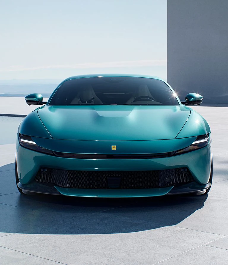

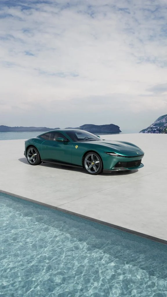

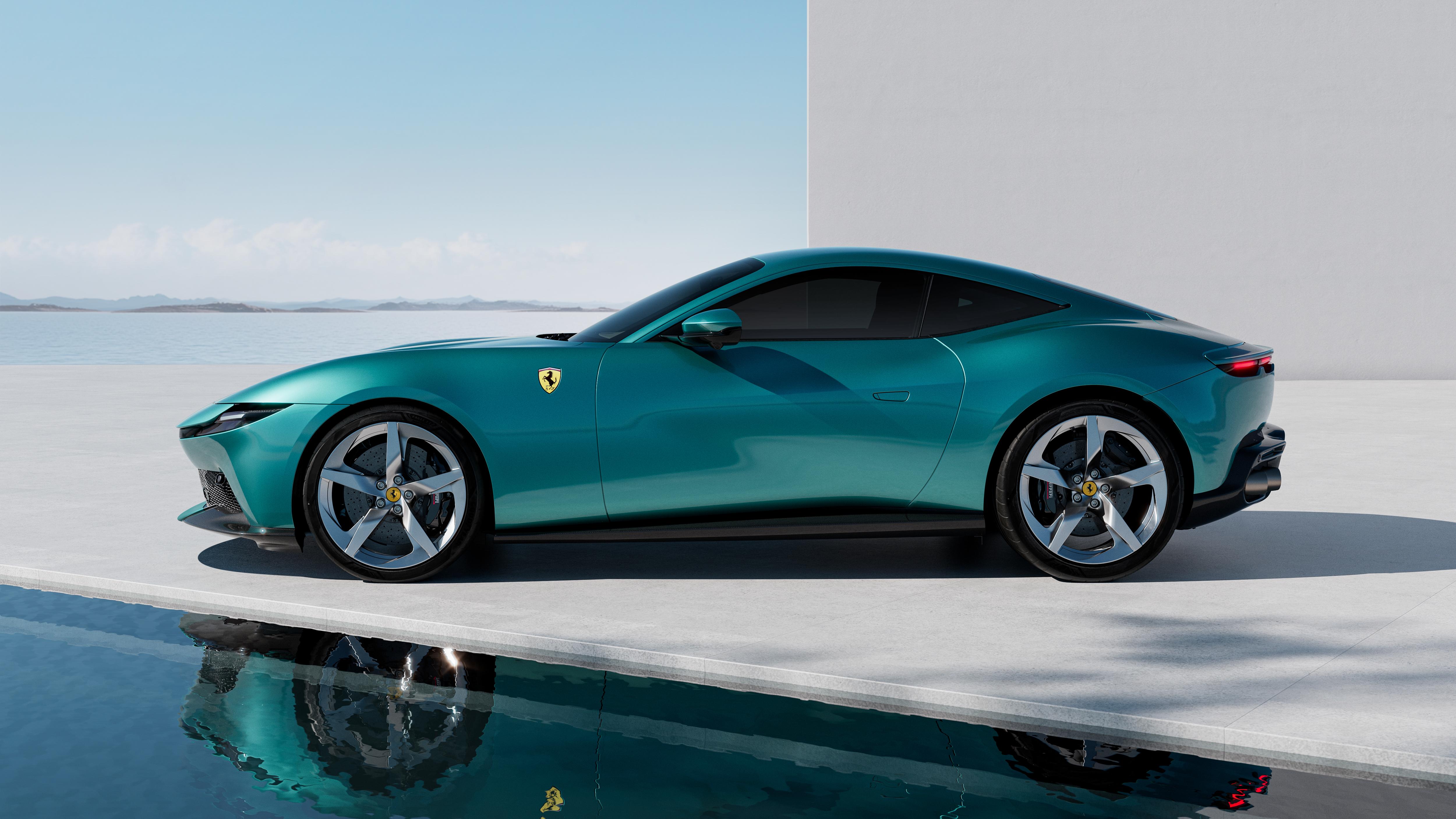

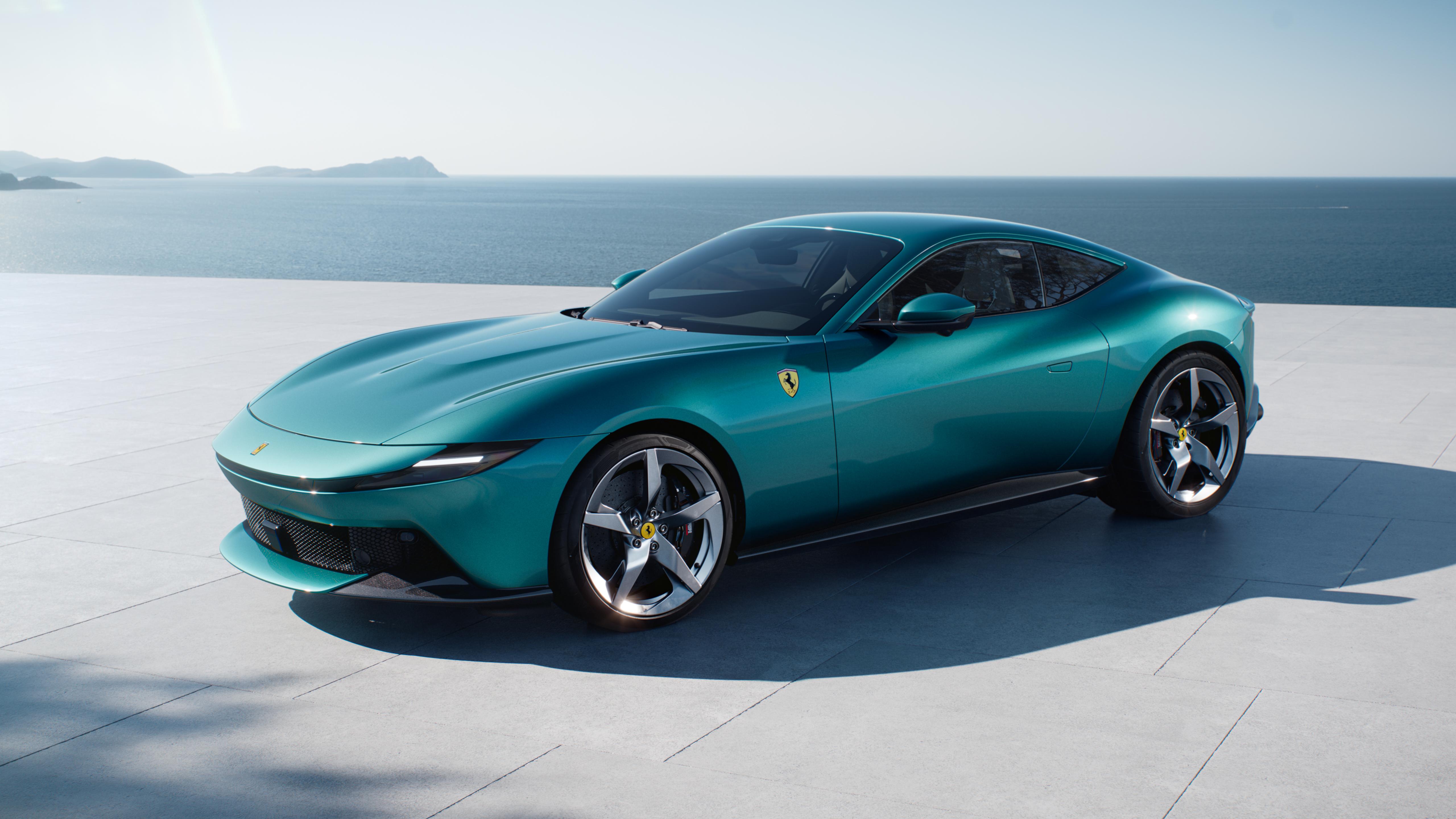

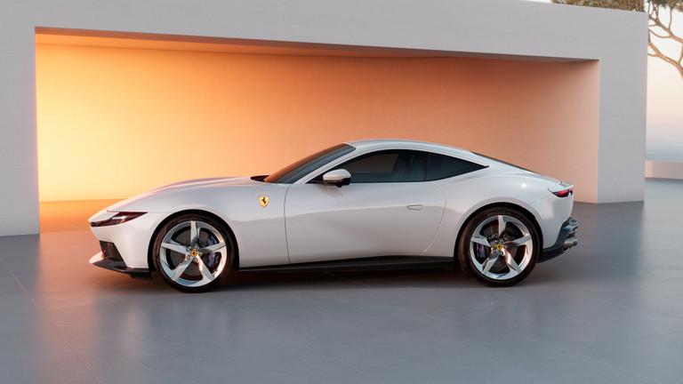

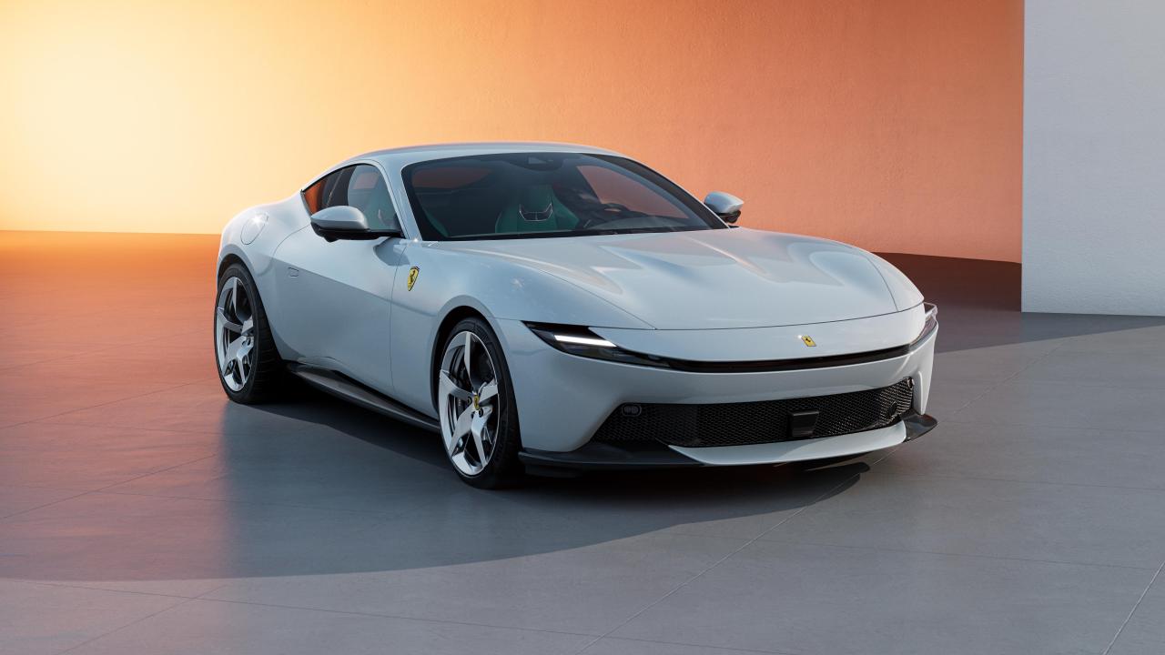

La Ferrari Amalfi rappresenta una nuova interpretazione dell’archetipo della berlinetta coupé 2+ con motore V8 anteriore-centrale, fondendo tradizione e innovazione in un linguaggio stilistico che evolve i canoni estetici della Casa di Maranello. Il team del Centro Stile Ferrari, guidato da Flavio Manzoni, ha preso ispirazione dalle proporzioni eleganti della Ferrari Roma, spingendosi oltre per definire una forma più scolpita e moderna, senza tradire l’essenza delle Ferrari sportive 2+.
Il design esterno si sviluppa a partire da una speedform affusolata e monolitica, che conferisce alla vettura un’identità forte e dinamica. Le superfici sono trattate con un approccio minimalista, dove linee nette e volumi geometrici definiscono un corpo vettura scolpito e coerente. Il tema a cuneo che percorre la fiancata, insieme ai gruppi ottici integrati in tagli tecnici, contribuisce a creare un’estetica raffinata e contemporanea. Il frontale, privo di calandra tradizionale, si distingue per un’ala flottante in tinta carrozzeria che sovrasta una fascia cava scura, integrando sensori e proiettori in modo discreto. Lo splitter inferiore completa la composizione, enfatizzando la larghezza visiva e la sportività dell’insieme.

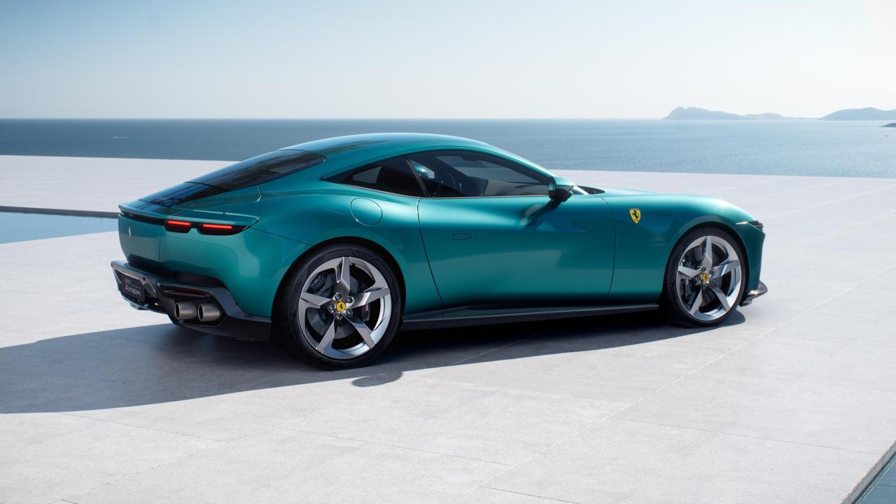

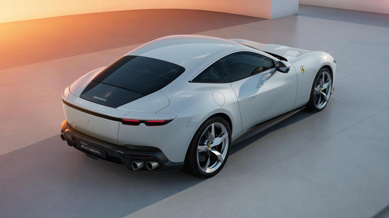

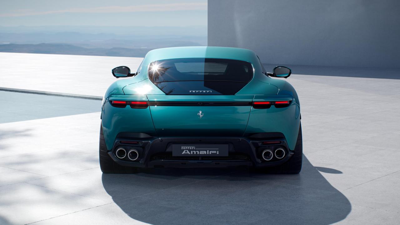

Il posteriore è definito da una linea di forza che avvolge l’intero volume, culminando in una coda compatta e asciutta. I gruppi ottici posteriori sono nascosti all’interno di tagli grafici essenziali, evocando le Ferrari del passato pur con un linguaggio visivo moderno. Il diffusore, ampio e funzionale, dichiara apertamente la sua vocazione aerodinamica, mentre il lunotto si fonde con il profilo dello spoiler, generando una firma stilistica distintiva. A sottolineare la personalità della vettura, il colore di lancio Verde Costiera — un verde ottanio brillante ispirato ai riflessi del mare della costiera amalfitana — esalta le superfici scolpite e dona freschezza all’insieme.

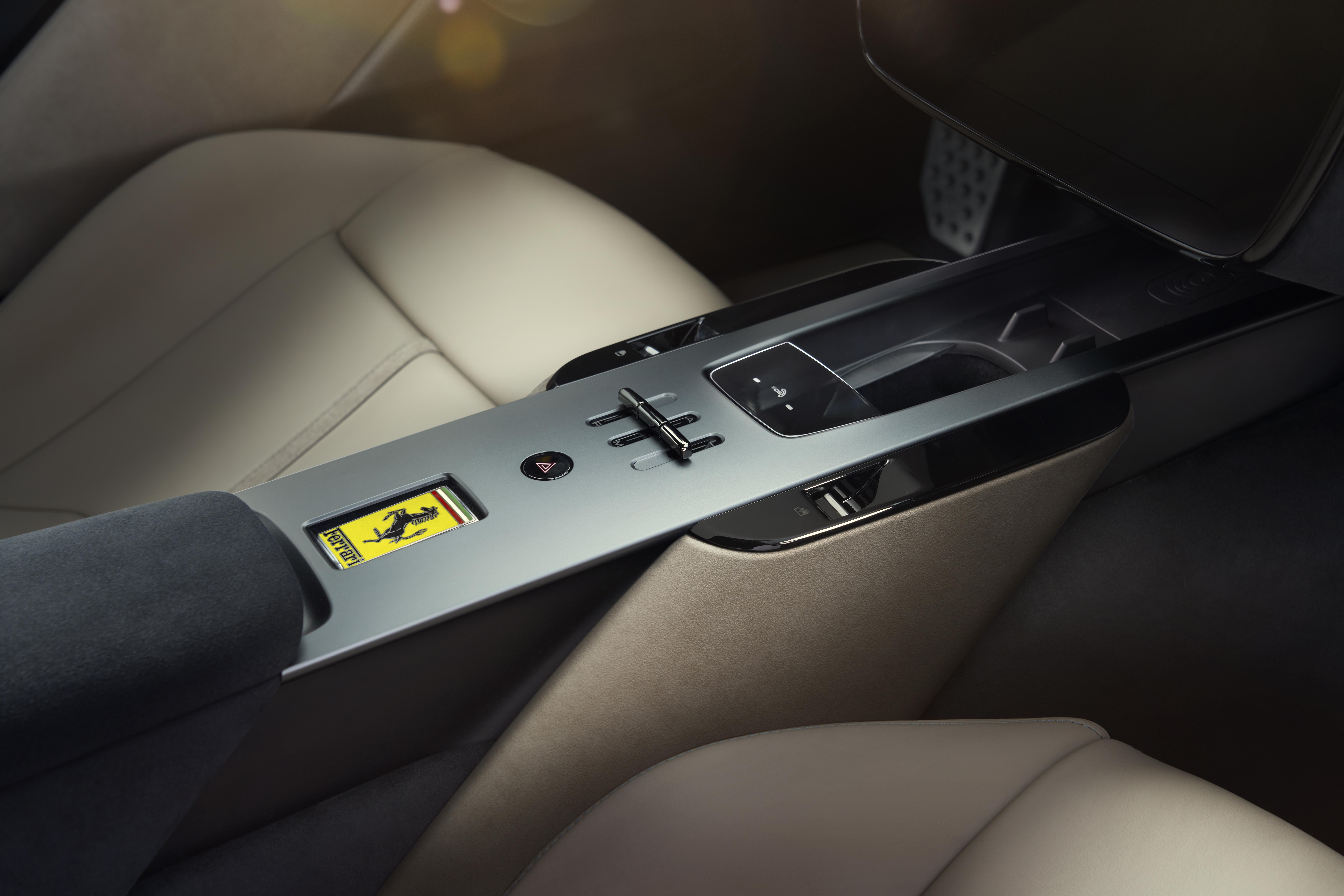

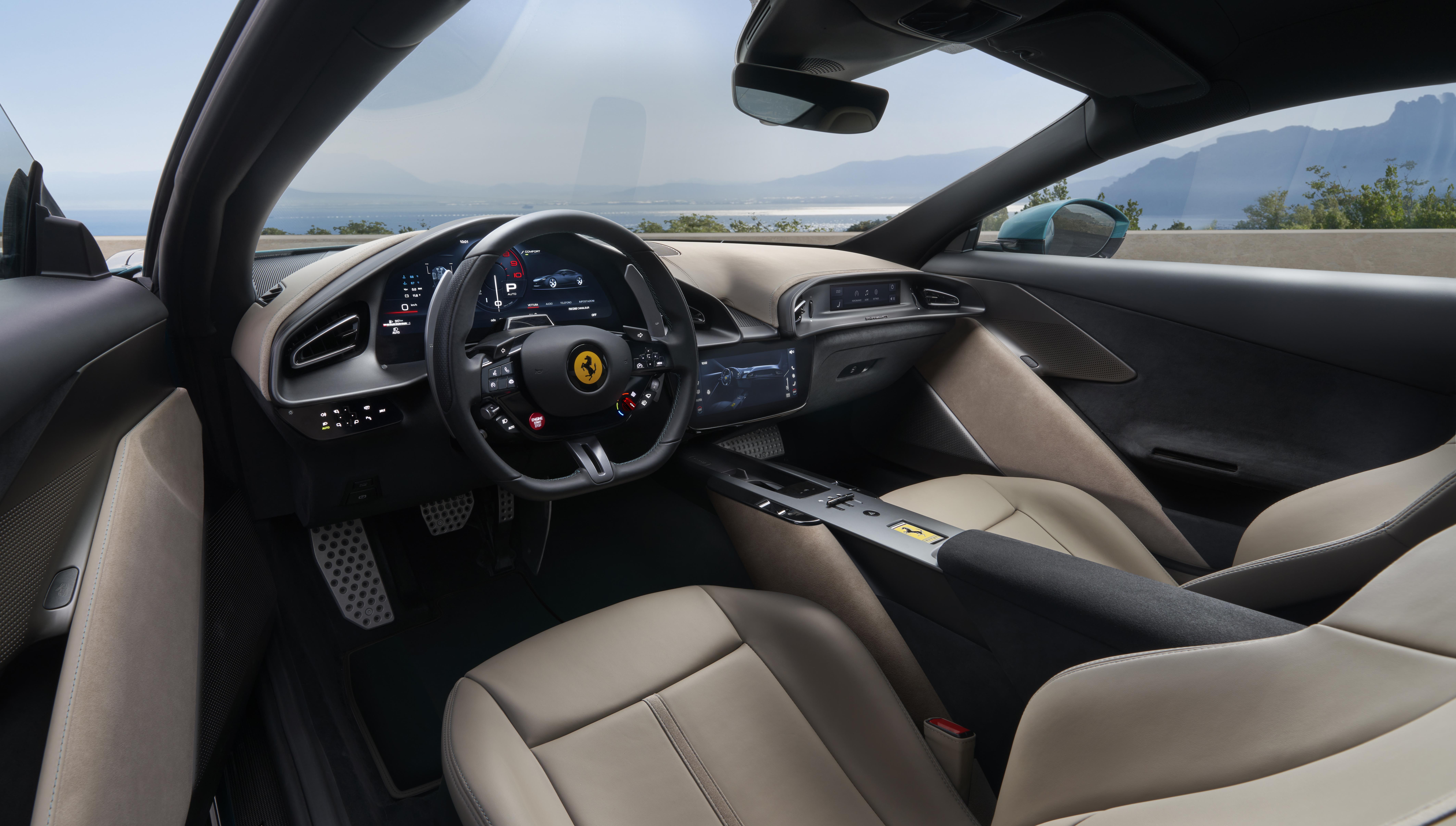

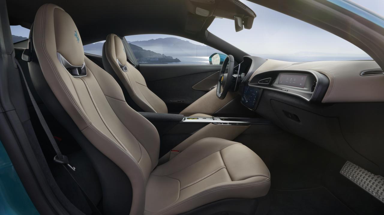

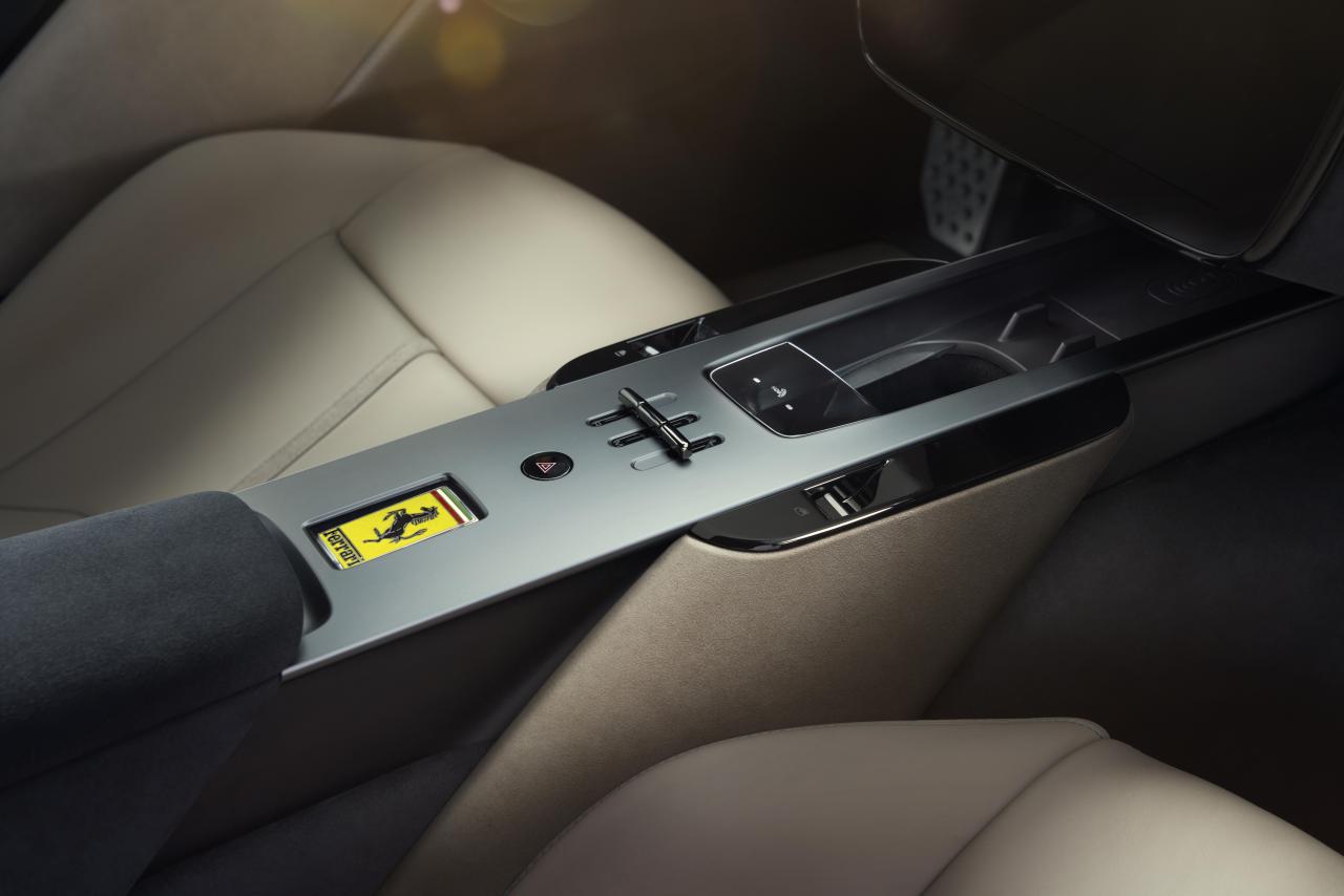

All’interno, la Ferrari Amalfi adotta un’impostazione a doppio cockpit che avvolge guidatore e passeggero in due cellule collegate visivamente da plancia, pannelli porta e tunnel centrale. L’effetto cocoon è accentuato da una superficie sfaccettata che interrompe la simmetria e valorizza il display centrale touch, creando un’interazione formale tra i due occupanti. Il design degli interni è stato semplificato per ottenere un linguaggio pulito e contemporaneo, con un uso esteso di materiali pregiati e soluzioni tecnologiche integrate.
La plancia presenta per la prima volta un layout monolitico in cui quadro strumenti e bocchette di aerazione sono fusi in un unico blocco, mentre il tunnel centrale in alluminio anodizzato fresato dal pieno, sospeso e scolpito, ospita elementi funzionali come il cancelletto, la sede della chiave, la ricarica wireless e i comandi secondari. Le impugnature dei pannelli porta sono integrate in forme a vela che definiscono le due cellule anteriori, mentre i woofer sono nascosti dietro superfici in alluminio forato, contribuendo a un’estetica tecnica e raffinata.
La palette cromatica degli interni riflette il carattere deciso della vettura, con combinazioni materiche e cromatiche che esaltano il concetto di sportività. Il Verde Bellagio, brillante colore che spicca negli interni in configurazione di lancio, focalizza l’attenzione sulla zona anteriore dell’abitacolo. I sedili comfort disponibili su misura, dotati di dieci sacche d’aria per la funzione di massaggio, offrono cinque programmi e tre livelli di intensità, con ventilazione per seduta e schienale.
A completare l’esperienza di bordo, il sistema audio Premium Burmester® disponibile su richiesta offre una qualità sonora di riferimento assoluto grazie a 14 altoparlanti e 1200 W di potenza. I tweeter a tecnologia ring radiator garantiscono alte frequenze cristalline, mentre i tre preset di ascolto permettono di personalizzare l’esperienza acustica in base alle proprie preferenze. I materiali e le finiture degli speaker, selezionati per eleganza e tattilità, contribuiscono a rendere l’abitacolo un ambiente immersivo e sofisticato.
HMI
L’esperienza a bordo della Ferrari Amalfi è stata progettata per offrire un’interazione intuitiva, coinvolgente e tecnologicamente avanzata, grazie a un sistema HMI (Human-Machine Interface) completamente rinnovato e a una serie di soluzioni pensate per migliorare il comfort e la qualità della vita a bordo.
Il nuovo volante, dotato di pulsanti fisici, rappresenta un ritorno alla fisicità dei comandi, con una disposizione studiata per garantire la massima ergonomia e riconoscibilità al tatto in ogni condizione di guida. Sulla sinistra, il ritorno dell’iconico tasto di accensione in alluminio consente di instaurare un legame immediato tra pilota e vettura, già al momento dell’avviamento. I comandi sono distribuiti in modo funzionale: sulla razza sinistra si trovano i controlli per l’ADAS, il Cruise Control adattivo, il telefono e i comandi vocali, mentre sulla destra sono posizionati i selettori per la visualizzazione e interazione con il quadro strumenti. Sul retro, due rotelle gestiscono volume e selezione stazioni.
Il sistema HMI si articola su tre display principali. Il quadro strumenti da 15,6” è completamente digitale e raccoglie tutte le informazioni di guida e dinamica veicolo. Al centro della plancia, un display touch capacitivo da 10,25” consente a guidatore e passeggero di accedere alle principali funzioni: multimedia, radio, telefono, screen mirroring, climatizzazione, regolazioni dei sedili e impostazioni vettura. Infine, il display passeggero da 8,8” offre un’esperienza da vero co-pilota, visualizzando parametri come le forze G o il regime motore.
La connettività è garantita dalla compatibilità con Apple CarPlay® e Android Auto®, mentre la ricarica wireless per smartphone è integrata nel tunnel centrale. La vettura è inoltre dotata del sistema MyFerrari Connect, che consente di monitorare da remoto lo stato del veicolo tramite App dedicata.

Elemento distintivo del retrotreno è l’ala mobile attiva, integrata armoniosamente nella coda della vettura. Tale componente è in grado di assumere tre configurazioni — Low Drag (LD), Medium Downforce (MD) e High Downforce (HD) — in base a velocità, accelerazioni longitudinali e trasversali. In rettilineo, l’ala resta in posizione LD o MD per minimizzare la resistenza, mentre nelle fasi di guida più dinamiche, come curve ad alta velocità o frenate intense, si attiva la configurazione HD, generando un aumento di carico verticale a 250 km/h pari a 110 kg a fronte di un incremento di resistenza inferiore al 4%. La posizione MD, intermedia, consente una transizione più rapida verso la massima apertura, offrendo equilibrio tra stabilità e prestazione. La gestione dell’ala mobile è interamente automatica e trasparente per il guidatore, al fine di preservare la purezza delle forme anche alle basse velocità e rendere più focalizzata l’esperienza di guida.
Il posteriore è completato da un nolder integrato, alto appena 20 mm, che contribuisce alla ricompressione del flusso in configurazione di minima resistenza. Anche il frontale è stato ottimizzato per garantire un raffreddamento efficace in ogni condizione: lo spazio centrale tra gli elementi longitudinali del telaio ospita il radiatore dell’acqua motore e il condensatore del circuito di climatizzazione, mentre le prese laterali alimentano gli intercooler del sistema di sovralimentazione.

    So di andare controcorrente, ma continuo a pensare che il periodo Manzoniano sia uno dei più felici dello stile Ferrari e pure questa Amalfi non fa eccezione.   Hanno ripulito e reso più tes
  • Non so come spiegarle, Dottore. È una sensazione strana, sono intimamente convinto di vivere nel 2025, invece i mass media mi subissano di messaggi di brand italiani a base di Teddy Reno, Gino Paoli,
In pratica hanno abbassato le palpebre alla Roma. Adesso è un po' dormiente. Ma perché in Ferrari hanno l'abitudine di cambiare nome anche solo per i restyling?
Modificato da MotorPassion
Meh, non so, mi pare che l'insieme sia meno "coeso" rispetto alla Roma, come se le modifiche fossero infilate un po' a forza.
Anche il frontale della Roma, isolato dal resto della carrozzeria, forse non mi convinceva proprio al 100%, ma si integrava perfettamente con le proporzioni spettacolari della macchina.
Qui invece mi pare abbiano scelto di abbassare visivamente la linea dei fari, e non so se la cosa mi piaccia.
Comunque vedremo col tempo, le Ferrari di Manzoni vanno metabolizzate (almeno per me).
Come previsto la 12cilindrizzano.
3 minuti fa, Unperdedor scrive:
Quando finalmente mi ero abituato alla griglia anteriore della Roma, me la cambiano con un frontale ancora più brutto.
…e un frontale qualsiasi cinese…ma forse almeno loro adesso comprano Ferrari 😎
