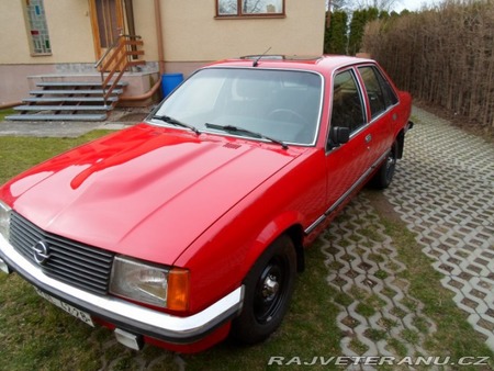

OPEL REKORD opel-rekord-e-diesel-1978 occasion - Le Parking
Eh non dirmelo 🤣
Casualmente, due, delle tre che hai scelto, sono passate per il nostro garage quando ero bambino 🥲
