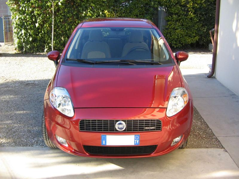

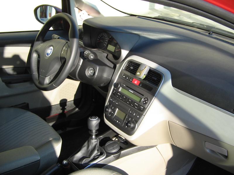

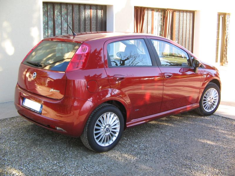

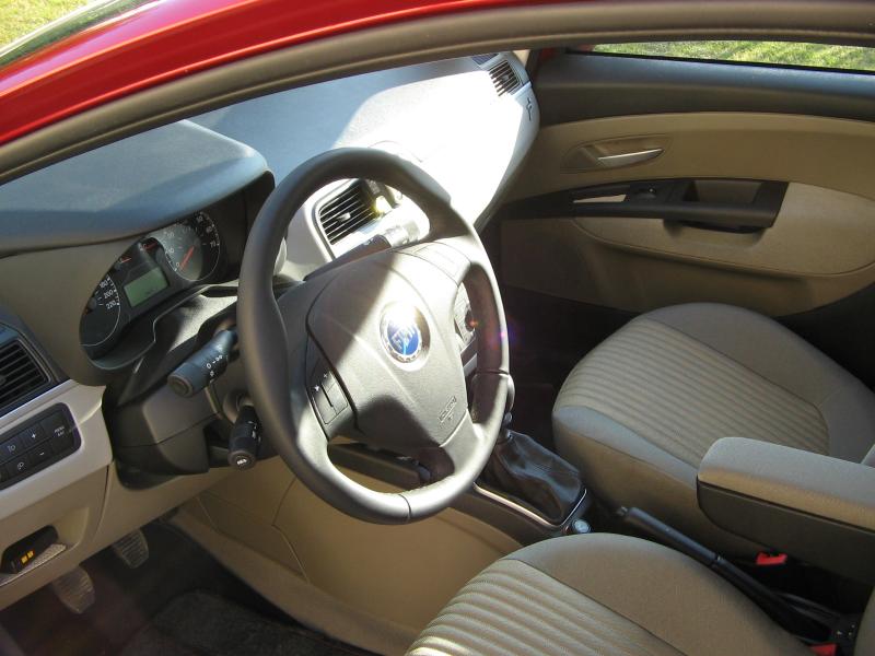

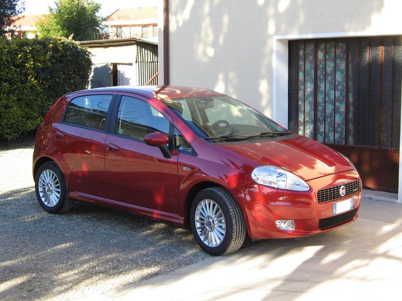

Intanto accontentatevi di qualche foto:
 Fiat Grande Punto Autopareri (2).jpg Fiat Grande Punto Autopareri (1).jpg Fiat Grande Punto Autopareri (3).jpg Fiat Grande Punto Autopareri (4).jpg Fiat Grande Punto Autopareri (5).jpg

Ieri mi ha chiamato il tipo della concessionaria, dicendo che l'auto era pronta ed immatricolata.
Allora stamattina via! Foto alla vecchia auto, filmatino rallye-style sul piazzale di casa mia... E diretti in conce.
Un po' di scartoffie... Notaio, cambio assicurazione e nuovamente al salone.
Lì un addetto ha ricontrollato il tutto e mi ha tenuto una ventina di minuti per illustrarmi le verie funzionalità dell'auto.
Quindi saluti, complimenti e prima tappa al "gasolaro"... 44€ di pieno! Nel serbatoio c'erano i vapori del gasolio prima! http://autopareri.com/forum/images/smilies/icon_twisted.gif
A casa per stradine poco frequentate, visto che ormai erano quasi le 12.
L'auto va bene, è un po' legata e si sente, ma pare ok! Silenziosa a sufficienza di motore e a sorpresa pure le gomme, Bridgestone Potenza su cerchioni da 16".
Più che altro sentivo il vento sopra i 70 all'ora, non fruscii acuti, ma aria! http://autopareri.com/forum/images/smilies/icon_surprised.gif
Smorza bene le asperità, ma non dondola, zero rumorini. In strada ci sta da Dio, da un grande senso di sicurezza... Credevo di andar tranquillo, ma stavo facendo a 80 all'ora curve che solitamente faccio a 60! http://autopareri.com/forum/images/smilies/icon_surprised.gif
Lo sterzo è diretto e preciso...
Per tutto il resto ve ne parlerò prossimamente, finitura grossomodo ok (io son delicato però...) è solo un po' da pulire...
http://img498.imageshack.us/img498/1715/puntojgian9hq.th.jpg http://img498.imageshack.us/img498/2795/puntojgian03pb.th.jpg
http://img498.imageshack.us/img498/556/puntojgian16tb.th.jpg http://img498.imageshack.us/img498/6183/puntojgian21io.th.jpg
http://img498.imageshack.us/img498/9705/puntojgian36xd.th.jpg
