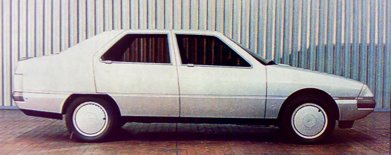

6 ore fa, Nocte favente scrive:
mi distacco dall'interessantissima discussione qui sopra per chiedere a @PaoloGTC (e mi scuso se rimetto mano ad un argomento "caldo") se nel suo archivio ha delle immagini delle maquette della proposta originaria del Centro Stile Alfa Romeo della 156 progetto 932. Rispulciando questo topic infatti ho notato le due proposte di Italdesign, quella con la fiancata ripresa poi dalla 156 definitiva e quella con il frontale molto simile (fari a parte) a quello definitivo, entrambe con la targa DA EE 989 propria dei lavori Italdesign. Su queste pagine si è vista anche la proposta Pininfarina con i quattro faretti simil 916.
Mi pare che la proposta del Centro Stile fosse una "Nuvolona", molto morbida nelle linee, che poco aveva a che fare con le linee finali che invece propongono decisamente il frontale e il profilo delle due proposte di Giugiaro. Son sicuro di averla vista anni fa, ma non la ritrovo da nessuna parte.
Ho controllato le foto di maquettes che ho nella design story, ma ho trovato solo quelle che abbiamo già visto e che in parte hai nominato tu.... certo ci sono tanti bozzetti che mostrano diverse idee (ne metto un paio) ma se hai visto una maquette "Nuvolosa" indicata come proposta originaria del CS Alfa vorrei vederla anche io, perchè non veniva "da me" :D
5.thumb.jpg.7330be12cbf6490ab74a7aa44393a36b.jpg8.thumb.jpg.f60bc88ad148dd59cdce78c5e2acc9bc.jpg
2 ore fa, PaoloGTC scrive:
Grosso modo era lei, però con i "baffi" sporgenti come Nuvola, la fiancata molto morbida senza scalfature, come Nuvola e lo scudetto abbastanza simile a questo. Mi ricordassi dove diavolo l'ho visto, accidenti. Spero di ritrovarlo.
In ogni caso mi son sempre chiesto come mai di 147 (ma anche di 166) il Centro Stile abbia pubblicato una pletora di figurini e maquette, alcune in vista al Museo, mentre di 156 solo schizzi e modelli evidentemente realizzati a vettura già deliberata, oltre alle maquette dei carrozzieri. Un'idea sul motivo me la sono fatta, sia per contatti lavorativi nel settore, sia grazie a questo splendido forum, e credo che oramai non sia il solo.

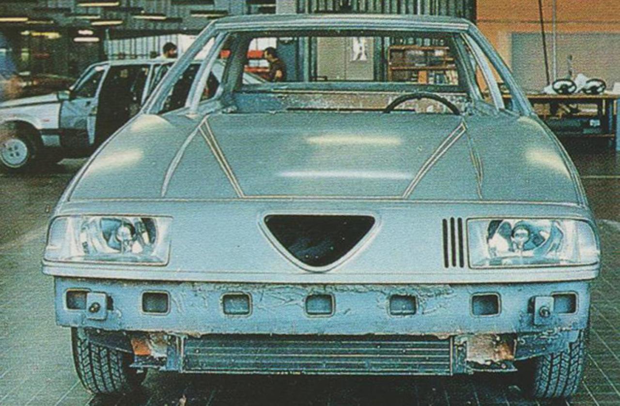

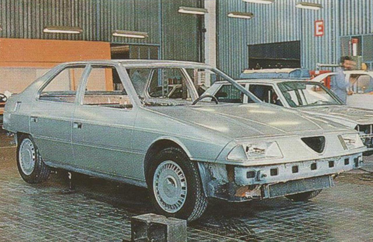

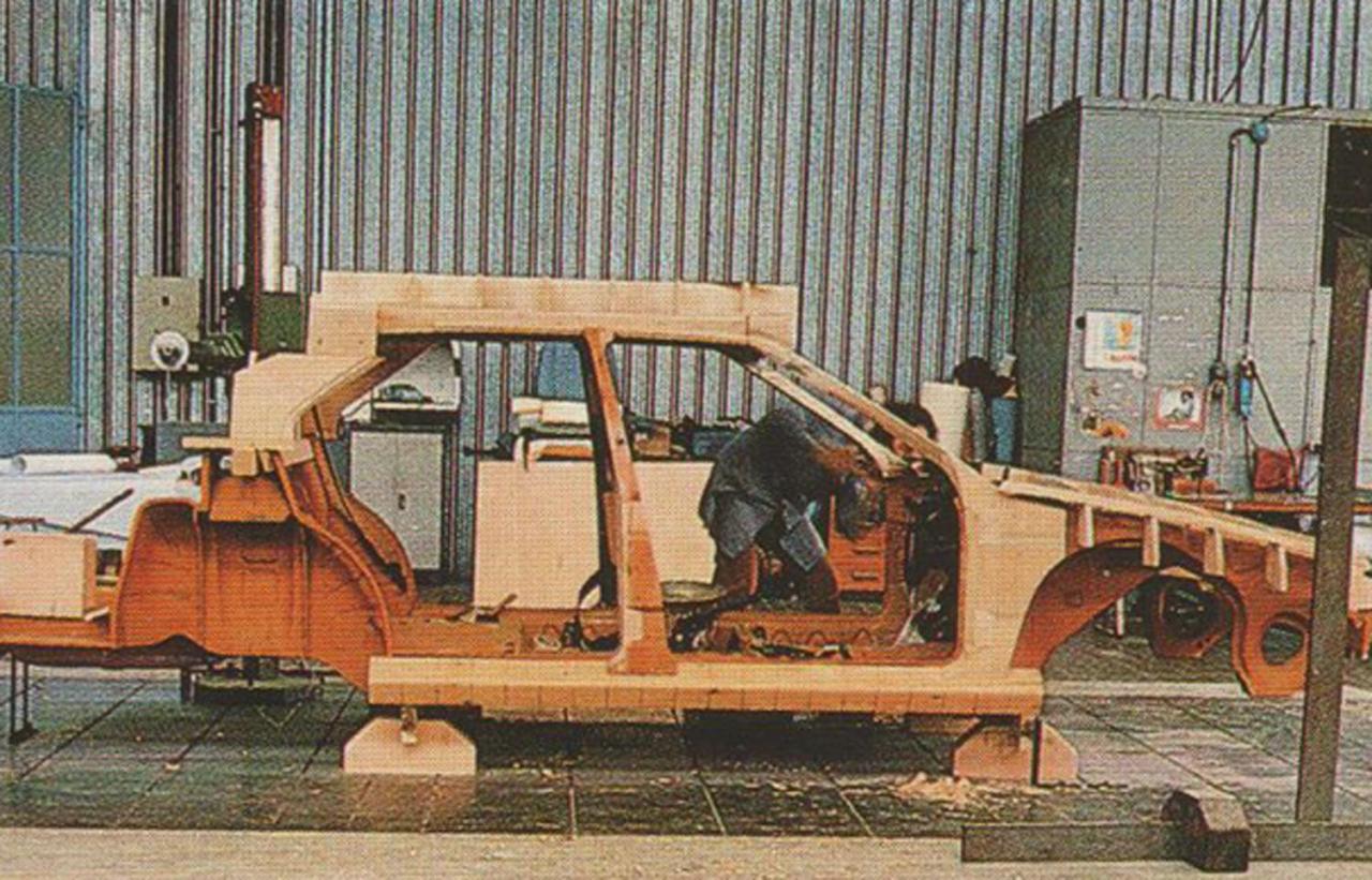

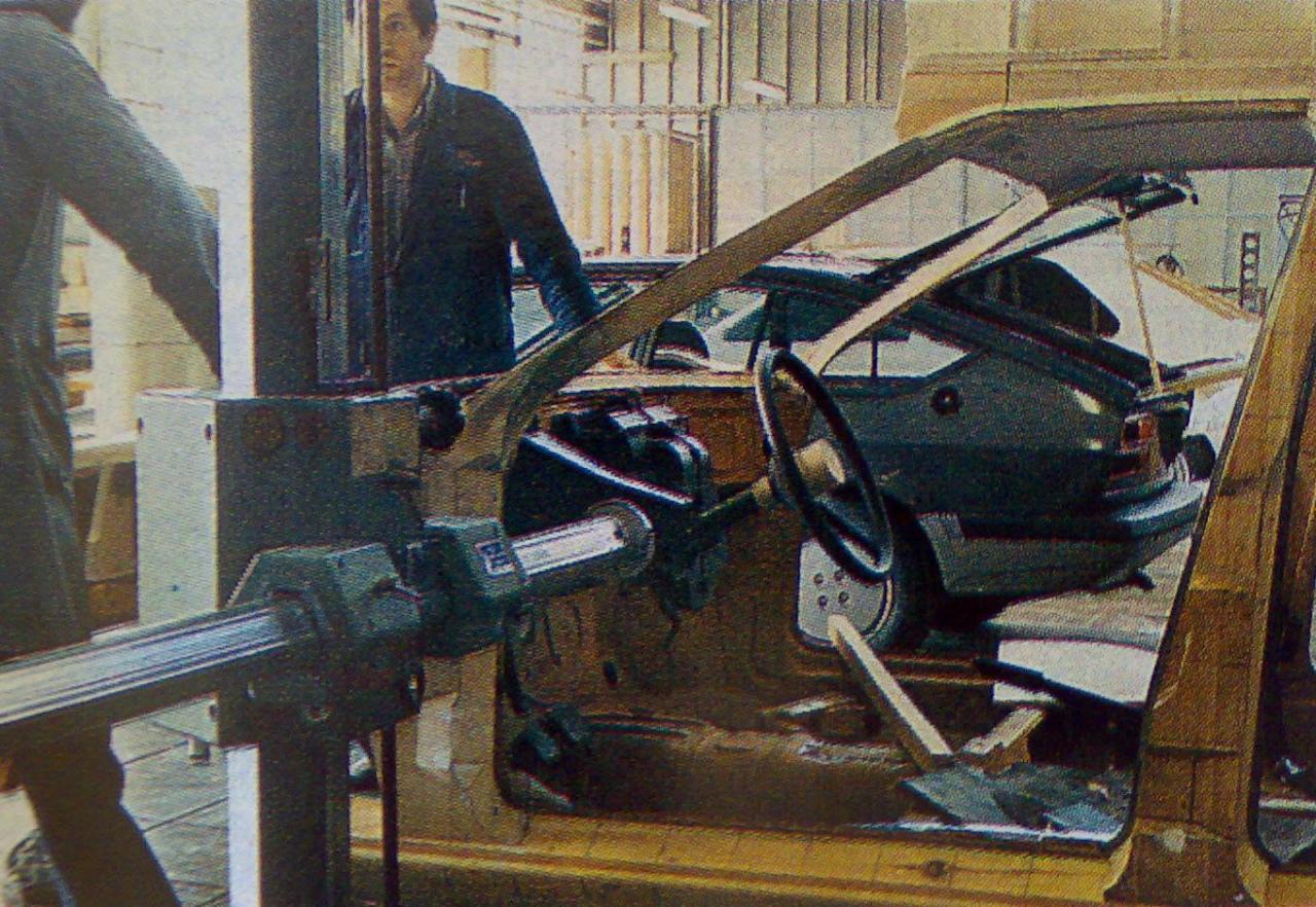

We can see a 75 at the back of the first picture, with a side strip at the bottom of the body. I just can guess but it was probably in 1982-1983. Again I'm guessing but in that period they could only adopt the design of 156 to the new T4 platform. I think the proposal from Pininfarina was not ready yet.
'92 155 1.8 TS 8v Super
On 19/3/2024 at 00:39, Indav scrive:
Magari una maquette allestita su un pianale meccanizzato? È l'unica spiegazione che saprei dare.
È un UFO! 😀😀😀
20 ore fa, Nocte favente scrive:
Credo di aver già espresso in passato il mio parere sulla nascita di questa auto, su cose che al riguardo son state dette, su chi le ha dette :)  e non lo ribadisco perchè alla fine oh... è solo il mio pensiero.
Aggiungo solo di aver imparato negli anni che quando il materiale su una certa auto, rispetto ad altre è un po' poco, accade perchè è meglio che se ne sappia un po' poco :D
Anzi... ritengo che per chi conosce un po' l'ambiente, è un curiosone :D e sa fare 2+2 hanno mostrato già un filo troppo. :)
13 ore fa, max_pershin scrive:
Yes. As we know the Pininfarina proposal won the battle at the end of September 1983. In other pics we see they are working on the white maquette ( you still see that on the background of the pics I posted yesterday), the last GTV face lifting never born but they are also building a maquette on a T4 platform.
Pic 1
Here seems they are working about this one but honestly I don't know what they are doing because if you look at the left you see the rear end of a 156 maquette at the final stage. Now look at right, you see the GTV with the rear door open and behind the car you see a little of a wooden mockup.
Pic 2
From the other side: this pic is interesting because we can't see the platform but the A and B pillar and the windshield angle looks already like 164. On the background you see the GTV and the white maquette.
Pic 3
Here we can see what was behind the GTV: that's a Thema platform and even the carry over is very similar to 164 (look at the rear door carry over). If you imagine the car complete it looks really a 164 and different from the white maquette that's a work in progress.
Sometimes to me seems like even when the green light was for the Pininfarina, they went on about their things. Maybe it's just my feeling.
