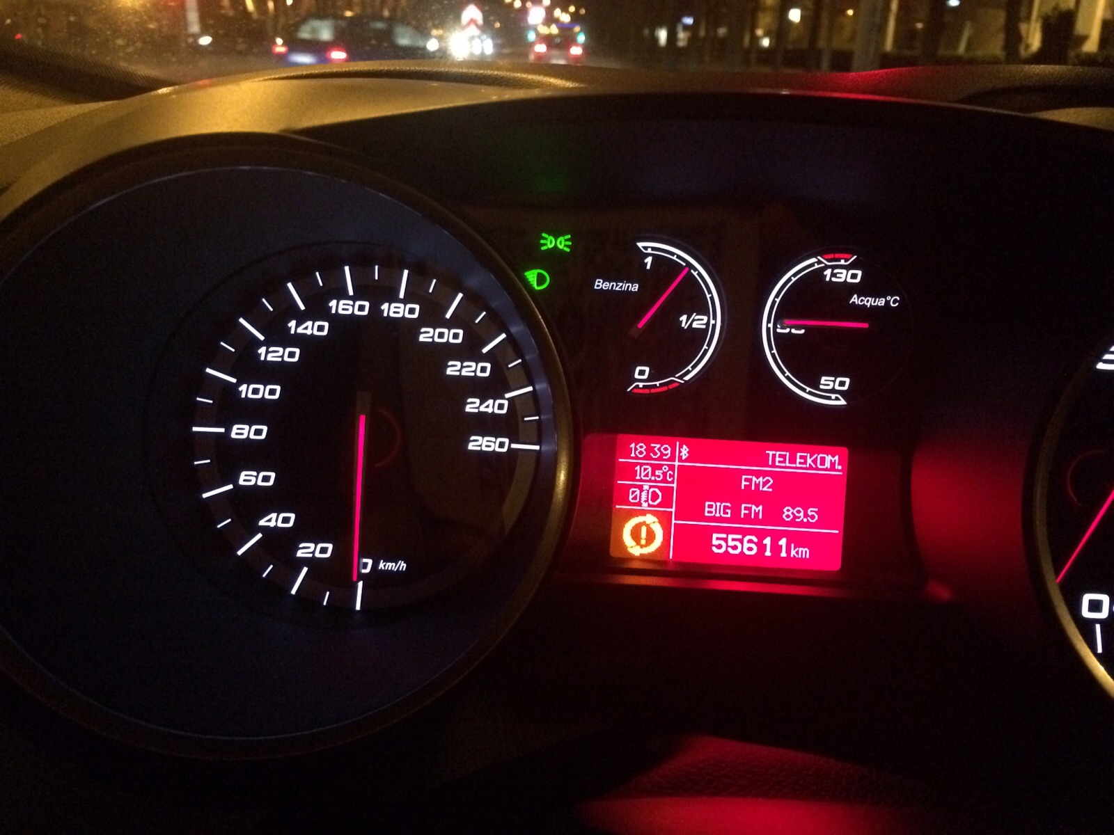

è comparsa questa spia ,Credo sia il non funzionamento dello S&S , ma la Cosa che piú mi preoccupa é che nell´ultima settimana per ben due Volte le luci anabbaglianti sono rimaste accese a motore spento con l´impossibilitá di spegnerle. Quindi costretto a riaccendere l´auto spegnere le luci e rispegnere l´auto.:(
Potrebbe essere che la batteria sta per lasciarci?
Anche l´anabbagliante destro ha smesso di funzionare, li avevo sostituiti entrambe circa 6 mesi fa:mad:
Bah , l'affidabilità del S&S della Giulietta  non è il punto forte di questa macchina . Il fatto che il S&S non funziona non è gravissima (per il motore) , io l'ho messo su OFF quasi dal inizio :lol: .  Il funzionamento del S&S dipende della carica della batteria e altre cose cose (è scritto nel libretto)  .
Per la lampadina , è vero che non facile di sostituirla :(r , tuttavia l'accessibilità è piuttosto buona sulla Giulietta , ho visto peggiore nella mia vita (la mia Fiat Stilo :(r o la Renault Modus :banghead: )
