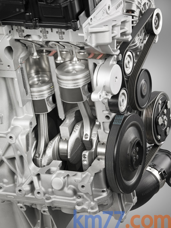

confrontando i ruotismi della cinghia servizi dei tre motori

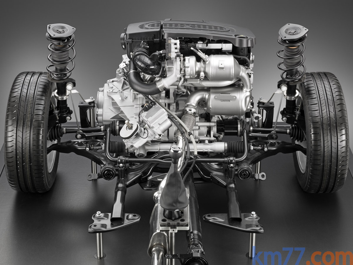

Il motore mini sembra piu' simile al BMW che al PSA
Anzi escluderei proprio che sia un PSA. ( si veda la posizione dell'alternatore e del primo tendicinghia ) che sul mini e sul BMW sono uguali.
Sì, ma i servizi accessori li puoi spostare come vuoi se il motore è un "modulare" per esser messo di traverso o longitudinale

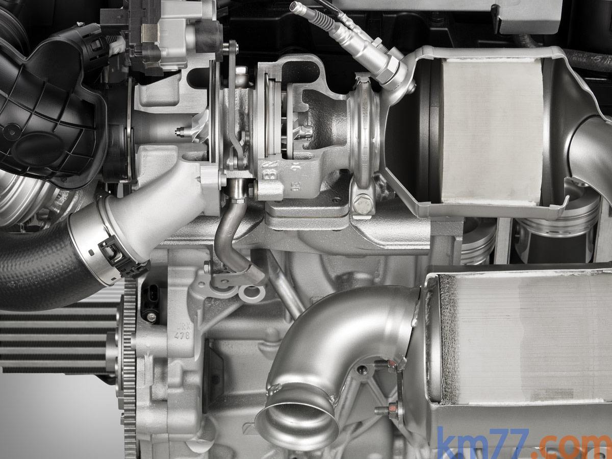

Si legge una mezza "BMW" dove è tagliata la turbina, ma potrebbe essere una sigla del fornitore.
Inoltre rispetto al PSA nella foto sopra aspirazione e scarico sono invertite.
Beh, allora, quella sulla turbina è in effetti una scritta bmw: http://www.km77.com/fotos/bbtcontent/clipping/KM7KPH20100714_0021/5.jpg
Ma, nonostante il disegno dei pistoni sia identico:
BMW:http://www.km77.com/00/bmw/tecnica/motor20d/gra/10.asp
Sul mini non si vedono i contralberi dell'N47:
http://www.km77.com/00/bmw/tecnica/motor20d/gra/11.asp
Se è un bmw sembrerebbe, tutto sommato, abbastanza diverso dal 2.0; tenendo conto che avrebbero dovuto lavorare sui supporti e sui servizi per montarlo trasversalmente, non capisco la scelta commerciale, dal momento che siamo in attesa del 3 cilindri...
