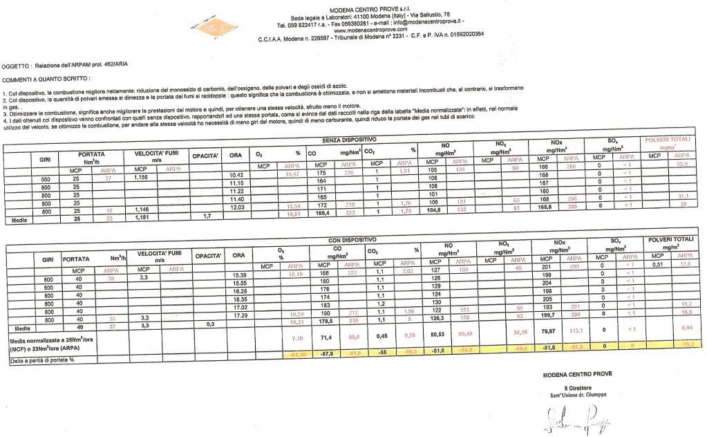

Io vedo la prova effettuata dal modena centro prove motori che contiene anche dati verificati dall' ARPA.
REPORTPROVEEMISSIONI.jpg mi pare una prova seria e circostanziata, magari sbaglio.
Per vederla meglio, se serve, basta cliccarci sopra (ho imparato a fare le immaginine cliccabili, troppo avanti!)
C'è qualcosa che non mi torna: da quando in qua un ente che esegue delle prove, si mette a fare commenti come quelli al punto 3?
Questo è il testo del commento: «Ottimizzare la combustione, significa anche migliorare le prestazioni del motore e quindi, per ottenere la stessa velocità, sfrutto meno il motore.»
Anche il commento 2 e soprattutto il 4 mi lasciano perplesso.
Anche nei valori delle tabelle ci sono delle cose che non capisco: ad esempio perché senza il dispositivo sono stati fatti 5 rilevamenti e con il dispositivo ne sono stati fatti 6?
Perché il primo rilevamento senza il dispositivo è stato fatto a 550 giri/minuto mentre tutti i successivi, sia con che senza il dispositivo, sono fatti con il dispositivo sono stati fatti ad 800 giri/minuto?
Come mai la portata (immagino dei gas di scarico), che è espressa in Nmc/h ed immagino stia per nanometricubi orari (ovvero nmc/h) anziché Newton-metricubi orari (Nmc/h appunto), vale 25 Nmc/h per tutti i rilevamenti senza il dispositivo (anche per quello a 550 giri/minuto) e 40 Nmc/h per tutti i rilevamenti con il dispositivo?
Modificato da Regazzoni
C'è anche la questione dei dati mancanti, il cui caso più clamoroso è quello dell'opacità media dei gas di scarico: essa passa infatti dal valore di 1,7 rilevato senza il dispositivo al valore di 0,3 rilevato con il dispositivo; però mancano i valori di opacità rilevati nelle varie prove.
