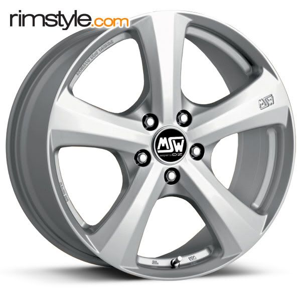

Sono andato stamattina dal gommaro più vicino, riconosciuto da OZ come rivenditore pro.
Dell'intera gamma OZ da 15" L'UNICO cerchio che stia senza problemi sulla Classe A è questo, della serie Winter del sottomarchio MSW:
1.jpg?t=1299243548
MSW 19
La motivazione è che è l'unico che non batte nella pinza del freno (non sembrava raccontare delle musse, ma non si sa mai...).
Sinceramente non mi fa impazzire, l'ho anche visto da 17", non era questa gran cosa... e non mi è sembrato distinguersi per snellezza, ad occhio.
Già la Classe A non dà questa immagine di estrema leggerezza, se ci piazzo questi zoccoli diventa un carrarmato, temo... :|
Me li fa a € 325 montati.

Ho tenuto conto del consiglio toniesco ("costa come Mak ma pesa meno" :D), ma in effetti questo MSW non è certo nella gamma superleggera di OZ...
Ora, al di là del prezzo, il vostro consiglio tecnico qual'è? Parliamo di prodotti degni, in generale?
Il tizio insisteva comunque su MSW, ma lui è associato OZ, capisco che abbia margini diversi ;)
