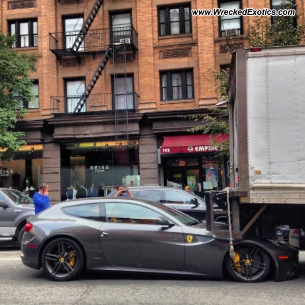

In questo caso non è stato un tamponamento ma una retromarcia barbara in una strada di NY :)
Certo che per non vedere una FF, che non è proprio uno sputino di macchina...
ti assicuro che fare la retro con un camion (ma anche con un furgone senza vetri posteriori) è tutto fuorchè semplice perchè hai degli angoli ciechi mostruosi
Se l'FF era perfettamente dietro al camion, allora è assai probabile che si trovasse nel famoso angolo cieco: quel camion, oltre a non poter avere il retrovisore centrale, è anche più largo della Ferrari. Semmai ci sarebbe da chiedersi come mai non abbia sentito o non abbia fatto caso al suono del clacson del conducente della Ferrari. Poiché immagino che quest'ultimo abbia suonato per segnalare la sua presenza.
O perchè si sia messo a fare una retro di qualche metro in piena corsia di marcia in centro abitato senza preoccuparsi di avere un "occhio extra" dietro.
