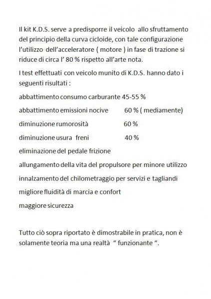

  • Sbizzarritevi anche voi alla pagina di questi tizi: https://www.facebook.com/permalink.php?story_fbid=184203521683049&id=110660462394960&notif_t=share_reply Con la storia della cicloide credo
Sì, come no... :roll:
