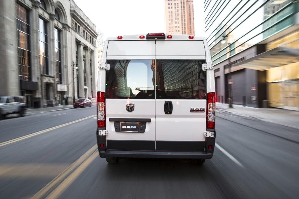

A occhio, perchè è nella versione con retrocamera.
Praticamente hanno tirato un po' in fuori il terzo stop e dietro gli hanno messo lo scatolotto con la telecamera.

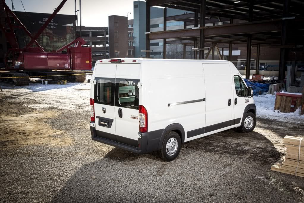

Altra domanda stupida...ma i vetri posteriori in caso di portellone vetrato sono sempre stati così? Sarà che non credo di aver mai visto un Ducato vetrato, ma la cerniera circondata di vetro è una bella soluzione estetica...soprattutto pensando a cosa fa la concorrenza (vedi i gruppi ottici del precedente Sprinter con la cerniera in mezzo).

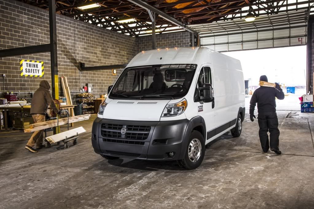

Bello il nuovo gruppo ottico. Se fosse stato eliminato l'andamento all'insù alle estremità sarebbe stato perfetto...certo, quell'elemento si raccorda con il parabrezza, ma a me non è mai piaciuto granchè...e nella verione europea, con le ottiche interne "full size", si enfatizza ancora di più. Qui c'è più orizzontalità. Spero di non aver offeso nessuno, ma trovo che questi furgoni con il muso sempre più prominenente, lo sbalzo sempre maggiore, i fari grossi e le ruote piccole abbiano perso quella proporzione perfetta che io vedevo nel precedente Ducato restyling. Dimenticavo...sempre per il buon Aymaro: perchè le luci sul tetto sono 3 centrali e una sui lati? Serve per far capire dove si trova la mezzeria del mezzo? Ma non bastano già le laterali come succede sui rimorchi nostrani?

non so rispondere a tutte le tue domande, anche peche le normative noi non le conosciamo, seguiamo le indicazioni che ci danno i Regazzoni di turno :D, ma ci provo
- per quanto riguarda le luci laterali, credo che dipenda dalla lunghezza del veicolo (infatti quello postato da pandino è la versione piu lunga, ed anche in europa ha le luci di ingombro, credo che il limite sia 6mt)
- per quanto riguarda gli indicatori laterali credo che sia come hai detto tu
- per i retronebbia ora non ricordo se la parabola è cieca oppure no (il progetto noi lo abbiamo consegnato piu di un anno fa..)
- i vetri posteriori sono gli stessi della versione EU
- i gruppi ottici mantengono lo stesso perimetro dell'attuale, modificare avrebbe voluto dire rifare i lamierati e quindi costi aggiuntivi (cambieranno sul restyling ma non ditelo a nessuno ;) ) ma anche le ottiche interne sono state rifatte solamente per motivi omologativi, altrimenti andava li con il proiettore europa se fosse stato possibile..
- per le clearence light, sono messi in quella posizione solo perche per norma ne devono essere 5, le 2 estrene a non piu di un tot in Y dalla fine del veicolo, una centrale e le altre 2 sono state posizionate li per il semplice motivo che in quella posizione non si sarebbe dovuto modificare piu di tanto il disegno del tetto (vedi le 2 bugne) e facendo cosi è possibile montare l'antenna satellitare un po piu indietro tra la clearence 1 e 2..
(ps. per la posizione di quelle lucine ore ed ore di riunioni e litigate con i tecnici...)
