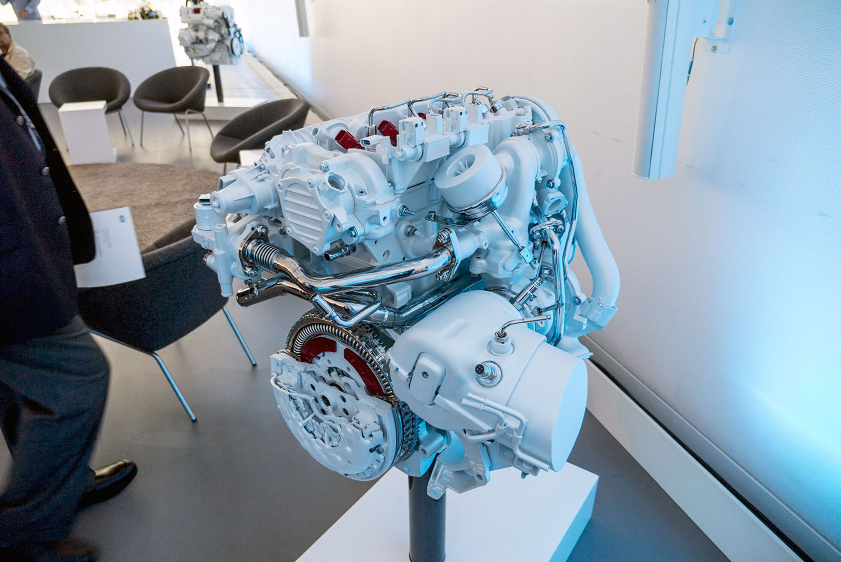

Bisognerebbe avere anche la vista dal lato turbocompressore per capire i flussi...
Vedendo dove va a collegarsi, secondo me si tratta di una pompa che ha a che fare con il raffreddamento a liquido, magari una cosa mirata al gruppo turbocompressore:
è la pompa del liquido di raffreddamento con tanto di scambiatore di calore sul catalizzatore
